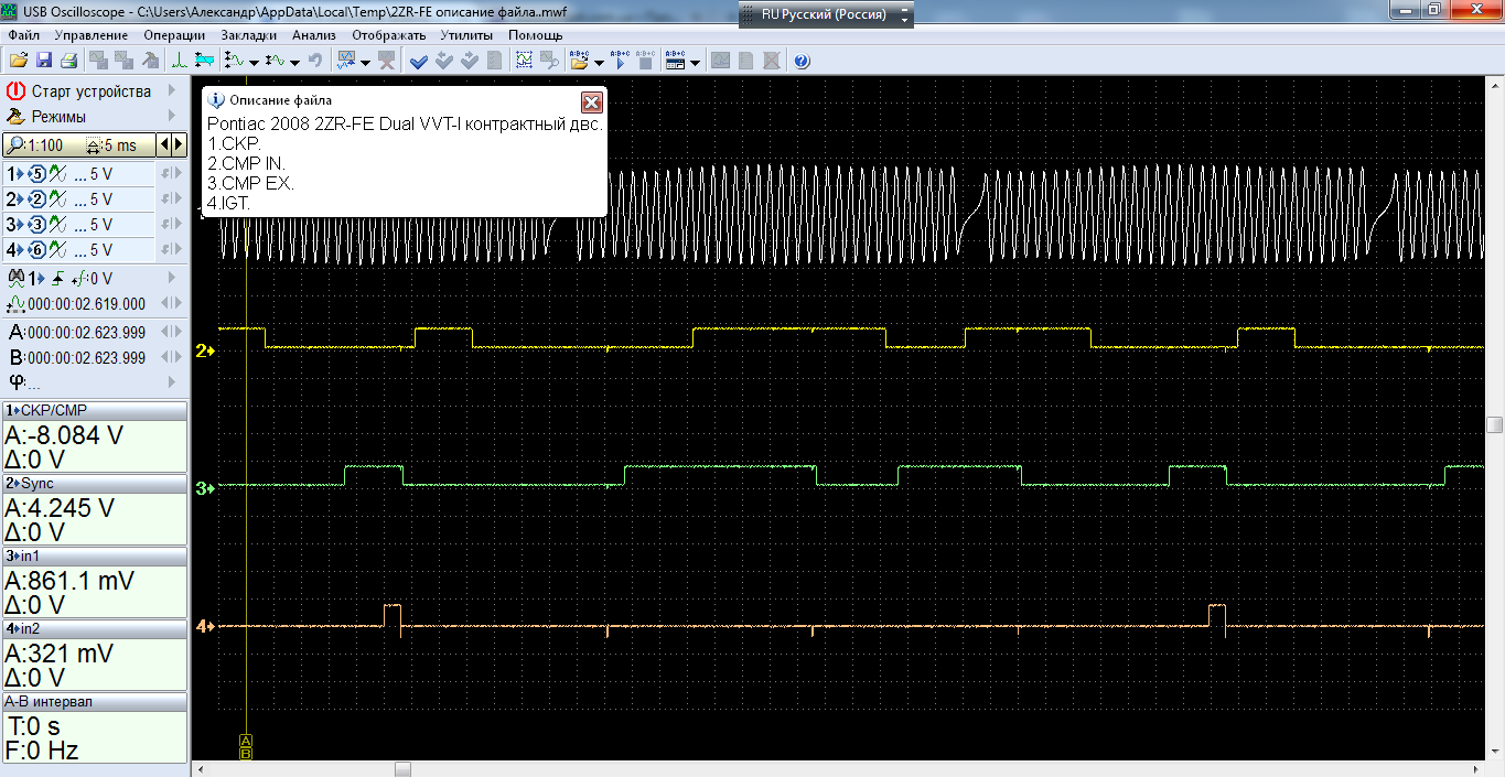

Владимир Петрович, а который файл я подписал с описанием. На четвертом канале не IGT ? Я уже запутался. Если что позвоню клиенту он недалеко живет 30 км от города. Приедит без проблем, все исправим.

Скрин забыл отправить с отправленного файла.
Re: Pontiac Vibe 2008г 2ZR-FE есть у кого эталонка дпкв+дпрв
Файлы "2ZR-FE описание файла..mwf" и CSS 4 channel00 2ZR-FE 1-CKP.2-CMP In.3-CMP EX.4-IGT..mwf - почти правильные, хотя жаль, что в них нет управления OCV.
В "Pontiac 2008 2ZR-FE контр.двс. ТЕСТ VVT-I выд.участ.mwf" нет "синхро".
В "Pontiac Vibe 2008 2ZR-FE Dual VVT-1 контр.двс. 1-CKP.2-CAM IN.3-CAM-EX.4-IGN..mwf" CSS не работает, предполагаю из-за того, что в качестве "синхро" представлен сигнал обратной связи IGF* с наводкой от "искры":2NZ-FE CKP vs. CMP(Ex) vs. CMP (In) vs. IGF Waveform

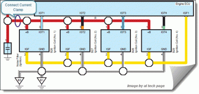

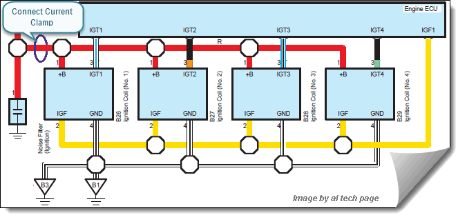

* Для справки. В вашем авто БУ может определять неисправную катушку по сигналу IGF, который подается в него по общей с другими катушками линии.
БУ, зная момент воспламенения смеси в каждом цилиндре, идентифицирует принадлежность каждого конкретному цилиндру.
Есть повод примениить недавно купленные токовые клещи.
С помощью Hantek CC-650 вместе с другими сигналами (в том числе IGF и IGT) запишите и ток питания всех катушек зажигания (на общем для них проводе). Каналов вашего автоскопа для этого вполне хватит.
Придётся повозится с подключением*, но оно того стоит т.к. в одном файле мы получим практически всю информацию, которая доступна осциллографом.
Если нет, то тогда отдельный файл, в котором были бы IGT, IGF, ток питания всех катушек: Типа как показано на этом скрине:

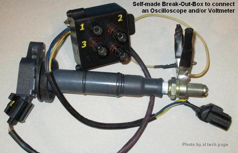

* Для удобного и надежного подключения желательно использовать (самодельный) простенький Break-Out-Box:Selfmade Break-Out-Box to connect an Oscilloscope or Voltmeter
Применение таких "переходников" намного упрощает подключение осциллографа и/или вольтметра :

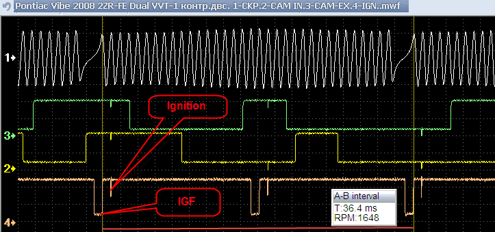

Владимир Петрович, разобрался я теперь с сигналом IGF. Если я правильно понял IGT (Ignition Feedback). Слово FeedbacK в переводе обратная связь. То есть сигнал IGT сигнал управления коммутатором от ECU, является сигналом к замыканию первичной цепи на землю.А IGF это сигнал обратной связи от коммутатора до ECU. По которому использует неисправность используя одну линию и один сигнал IGF от каждой катушки зажигания. Или используя общую линию сигналов IGF от всех катушек зажигания. То есть ECU отслеживает пропуск или искажение в сигнале обратной связи IGF ,блокируя запуск отрубая все форсы или форунку не работающего цилиндра. Если что я не до понял поправьте пожалуйста.

В начале не IGT а IGF.

По сигналу IGF комп определяет "как там дела" с управлением каатушкой, а IGT - управляет катушкой (по его заднему фронту, формируется "искра".
Возможно для "синхро" при CSS будет нужен еще и обычный сигнал "искры" (всплеск при горении искры").. Мне неизвестно по какому фронту синхронизируется CSS/
