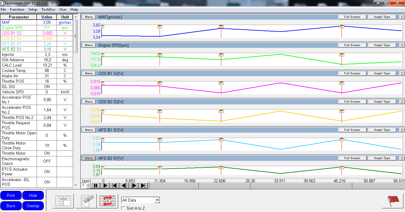

Lexus RX330 2003 год, приезжал около недели назад с той же DTC.Сегодня опять привез туже ошибку, в добавок еще и по иммобилайзеру. Устанавливали ему сигнализацию в другом месте. После того как я удалил ошибку, через пару часов позвонил клиент,опять загорелcя Check. Установил версию 11.20.019 с официального сайта. Сделал тесты на A/F control и др, перепроверил что все открывается и сохранено. Позже пришел домой, открыл файл с тестами и Data List, файл стал Error. После диагностики сел АКБ, не завелся, отключил клеммы от АКБ. И решил проверить свой новый тестер для АКБ BA101, который высветил на дисплее Reaplasement (замена). Клиент заказал мне акб 75 TAB обратной полярности, который уже в пути и сегодня будет. После снятия клемм я обратил внимание, что кнопочки стекло подъемников, кроме водительского не активны. Какие тесты кроме A/F Control, и какие мои последовательные действия с этой DTC ?

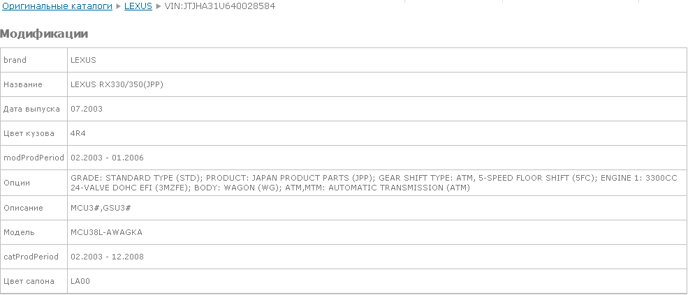

Lexus RX330 2003 год VIN JTJHA31U640028584 3MZ-FE пробег 111829 на табло мили и км. Скоро приедит на замену АКБ.
Re: Lexus RX330 DTC P0430
ВИН не бъётся

Daimler2000 писал(а):Lexus RX330 2003 год VIN JTJHA31U640028584 3MZ-FE пробег 111829 на табло мили и км. Скоро приедит на замену АКБ.
Судя по пробегу (почти 180 тыс. км), катализатор вполне мог и "устать жить"...
При проверке обратите внимание и на результаты Health Check (Calibratioin ID ПО этого рекса) и результаты активного теста "A/F Control".
Поскольку для диагностики это авто использует медленный протокол, то оптимизируйте Custom Data list (для активного теста).
Модель MCU38, a Engine No. 0023726?
Приборный щиток такого типа http://alflash.com.ua/RX/_3414.jpg?

Пробилось, через опу)))
Приборка да такая. MCU38, номер двигателя как около трех лет, как не указывается в Свидетельстве о регистрации.

Заказал эмулятор. еще раз попробовал активные тесты, но почему то не выводится график. Правильно ли я сделал в активных тестах ?
