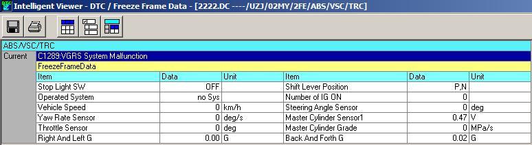

- C1289.JPG (41.52 КБ) 59382 просмотра

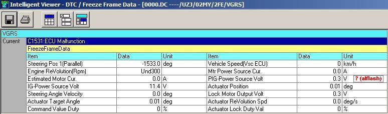

- C1531.JPG (46.62 КБ) 59382 просмотра
Re: LEXUS LX 470 горит VSC TRAC, VSC OFF, VGRS ?
Поскольку,
- DTC C1531 (31) = VGRS ECU Circuit Malfunction,
- DTC Detection Condition: The system detects a malfunction inside the ECU и Trouble Area: VGRS ECU,
то стоит начать с проверки цепей питания этого блока и его состояния.
* Что особенно актуально с учетом "истории возникновения вопроса"...
Код C1289 (VGRS Control System Malfunction) - как бы вторичен, т.к. он только констатирует наличие неисправности в системе VGRS.
11.4 вольта (во FF) - это из-за "подуставшего" аккума?
PIG SOURCE VOLT* = 0.3 V
Год выпуска авто и/или VIN-code?
DATA LIST = ?
* Normal Condition = 9 to 16 V at Ignition switch ON (Engine stop) (Предохранитель "40A VGRS")

alflash писал(а):* Normal Condition = 9 to 16 V at Ignition switch ON (Engine stop) (Предохранитель "40A VGRS")Freeze Frame писал(а):...PIG SOURCE VOLT * = 0.3 V
Это как? Отключил аккумулятор и "попал" на покупку нового VGRS ECU?! Хорошенькие мине ихнии "правила" !Oleg164 писал(а):...Созванивался с официалом LEXUS в Харькове, говорят что система VGRS боится падения напряжения, что приводит как правило к замене блока управления .
