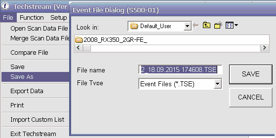

Re: сохранении логов Toyota Techstream

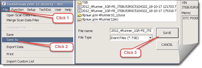

Для записи логов делайте так
save
save
По умолчанию файлы .TSE сохраняются в C:\Documents and Settings\All Users\Документы\Techstream\User\Default_User
Для screenshot достаточно скопировать экран (клавиша PrtSc), а после этого вставить его (Ctrl+V) в любой рисовалке ;)
p.s. О сохранении логов Toyota Techstream

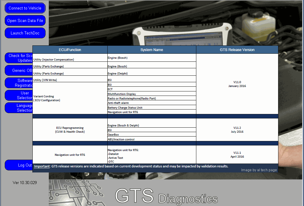

Решил поделиться свежей версией Techstream 10.30.029(10/2015)
Видимо программа вышла только для Американского региона,
потому что доступна для скачивания пока только в этом регионе.
Вот ссылка: https://yadi.sk/d/qmLe8OJhk9Hk5

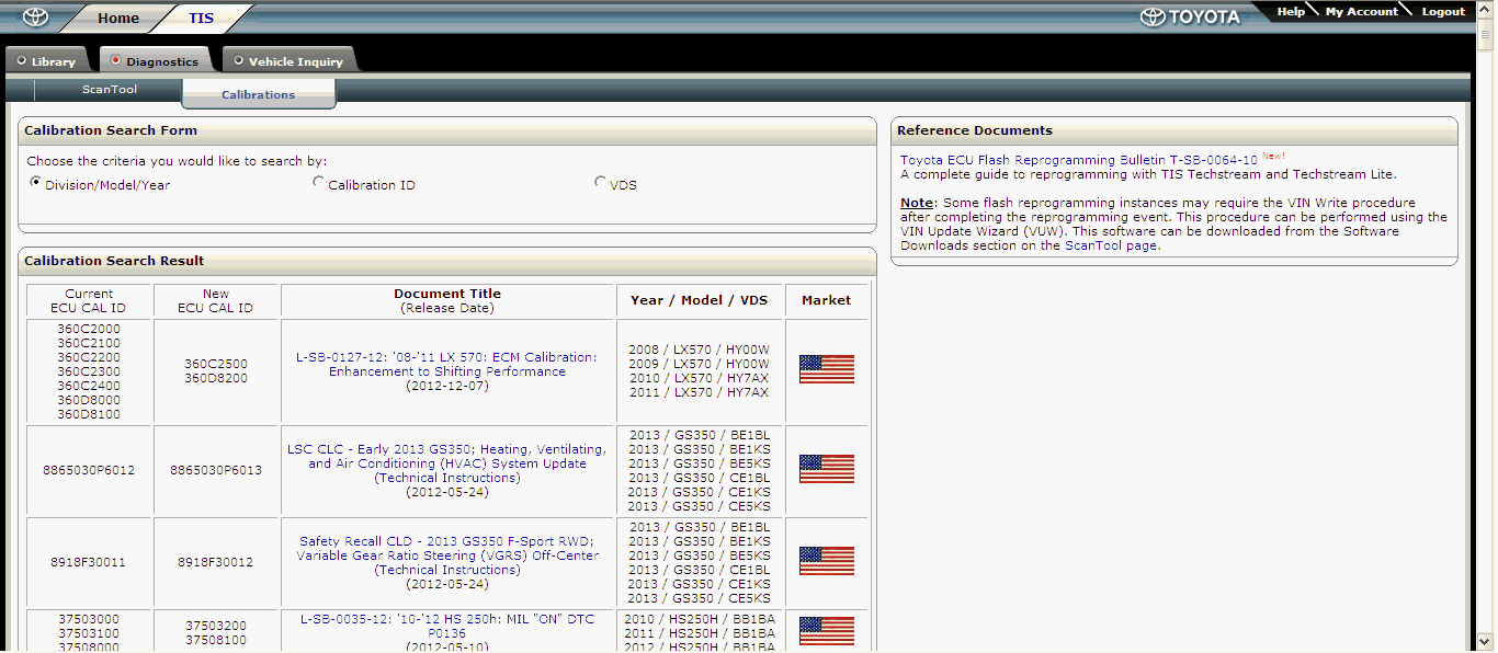

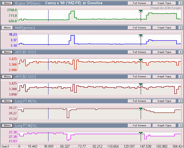

Health Check, Can Bus Check
Спасибо за ссылку.
Микрокомментарии.
1. Исторически сложилось так, что toyota-tech.eu обычно "тормозит" с опубликованием "свежих" версий Techstream.

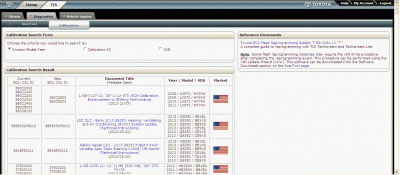

2. После оплаты доступа к techinfo.toyota.com с уровнем Professional Diagnostic, эта прога доступна для скачивания НЕ только в этом регионе (хотя активируется только для N/A), но и в любом другом (проверено на практике). При этом можно также скачать новые "калибровки" БУ (ссылки на них в текстах TSB):
E.g. Lexus Calibration files TSB

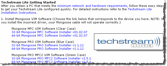

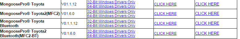

Re: Mongoose upgrade (reflash) to Mongoose Pro
Драйверы PRO2 уже раздают а самого MFC2 еще не презентовали...:-((
Re: Toyota Techstream (TS)
"Фишки" версий следующего поколения Toyota Techtream для авто европейского рынка

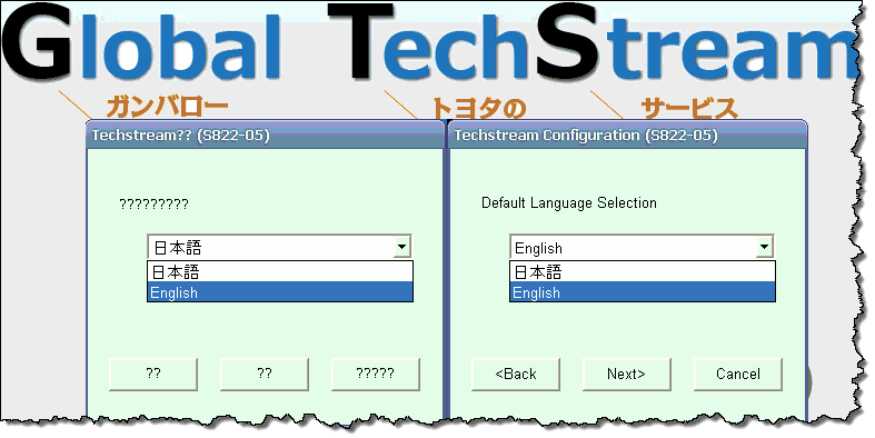

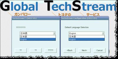

О языке интерфейса
END писал(а):Драйверы PRO2 уже раздают а самого MFC2 еще не презентовали...:-((
Тойота тоже расчехлилась на Mongoose PRO MFC2 VIM Software (Green Case)

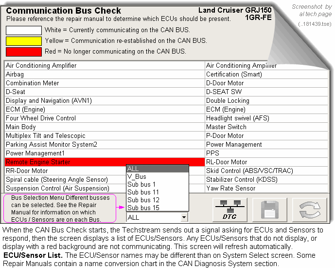

Подскажите плизз - можно ли и как, в программе посмотреть - какими устройствами можно управлять по CAN-шине?
Предполагается подключение Сиги СтарЛайн...
Авто - праворукая Тойота Аурис
Шнурок - mini-VCI J2354
Re: Toyota Techstream CAN Bus Check
bellic писал(а):ДОброго денька!
Для того, чтобы определить какие БУ, датчики, устройства используют Serial Communication достаточно выполнить процедуру CAN Bus Check (выбор сюжета - кликом на "кнопки" слева):
и просмотреть её результаты
Communication Bus Check

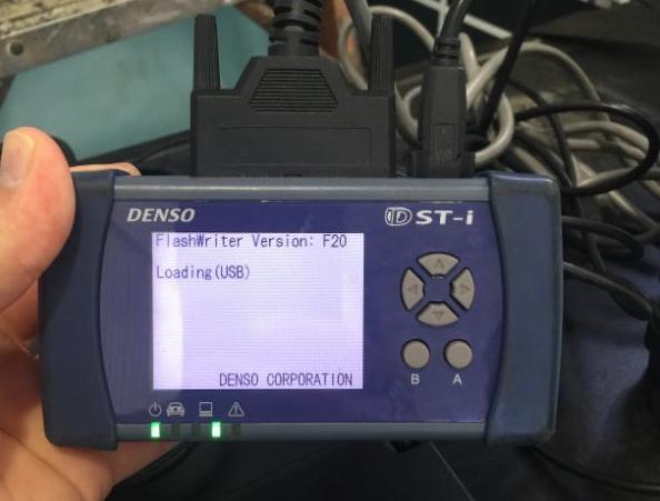

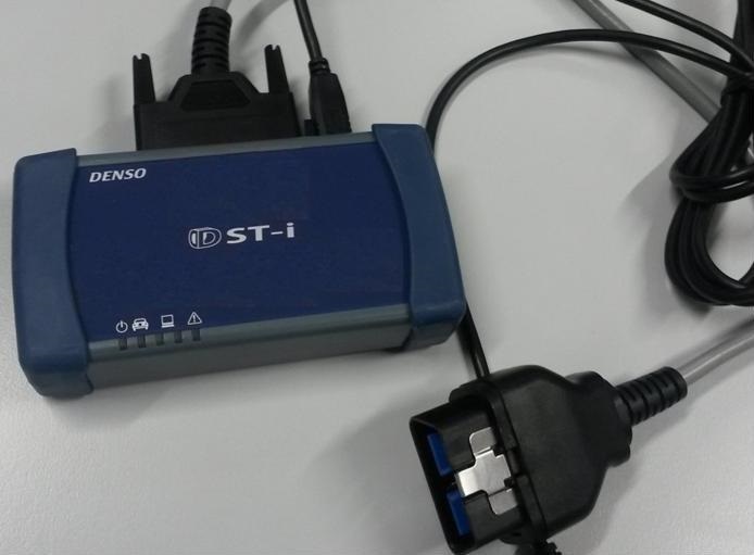

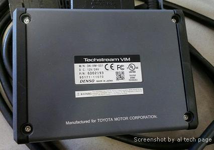

p.s.s. VIM by Denso
VIM by Denso
VIM by Denso
Denso
Denso DST-i Vehicle Commumication Interface<br />Photo by Kevin Winnipeg, Canada
Description:
Product Description for DST-i
Most inexpensive price. Easy to get your own Global TechStream tool.
Works with Global TechStream (GTS) software
Vehicle interface module that connects a PC USB port to the DLC3 (OBD-II) connector
Operates with GTS software to diagnose 1996 and later Toyota/Lexus models
LEDs to indicate the status of Power, PC, Vehicle and Error
Design for USB 2.0
Two year warranty(*Main body only, accessories are not covered.)
Vehicle communication supported: ISO9141, CAN, J1850 (VPW), J1850 (PWM)
Main unit Power supply voltage: Vehicle power supply: DC 6.5 to 32 V (Datalink cable), USB power (BUS Power): DC 4.75 to 5.25 V
Power consumption: Normally 1.5W (12 VDC), Max. 2.5 W (12 VDC)
Operating temperature[Storage temperature]: 0-50°C [-10 to 60°C]
Operating humidity: 35-85% (No condensation)
Weight: Approx. 160 g
Dimensions: 135 mm (W) x 70 mm (H) x 35 mm (D)
Widely Used at Dealers in Japan.
DST-i (Denso)
