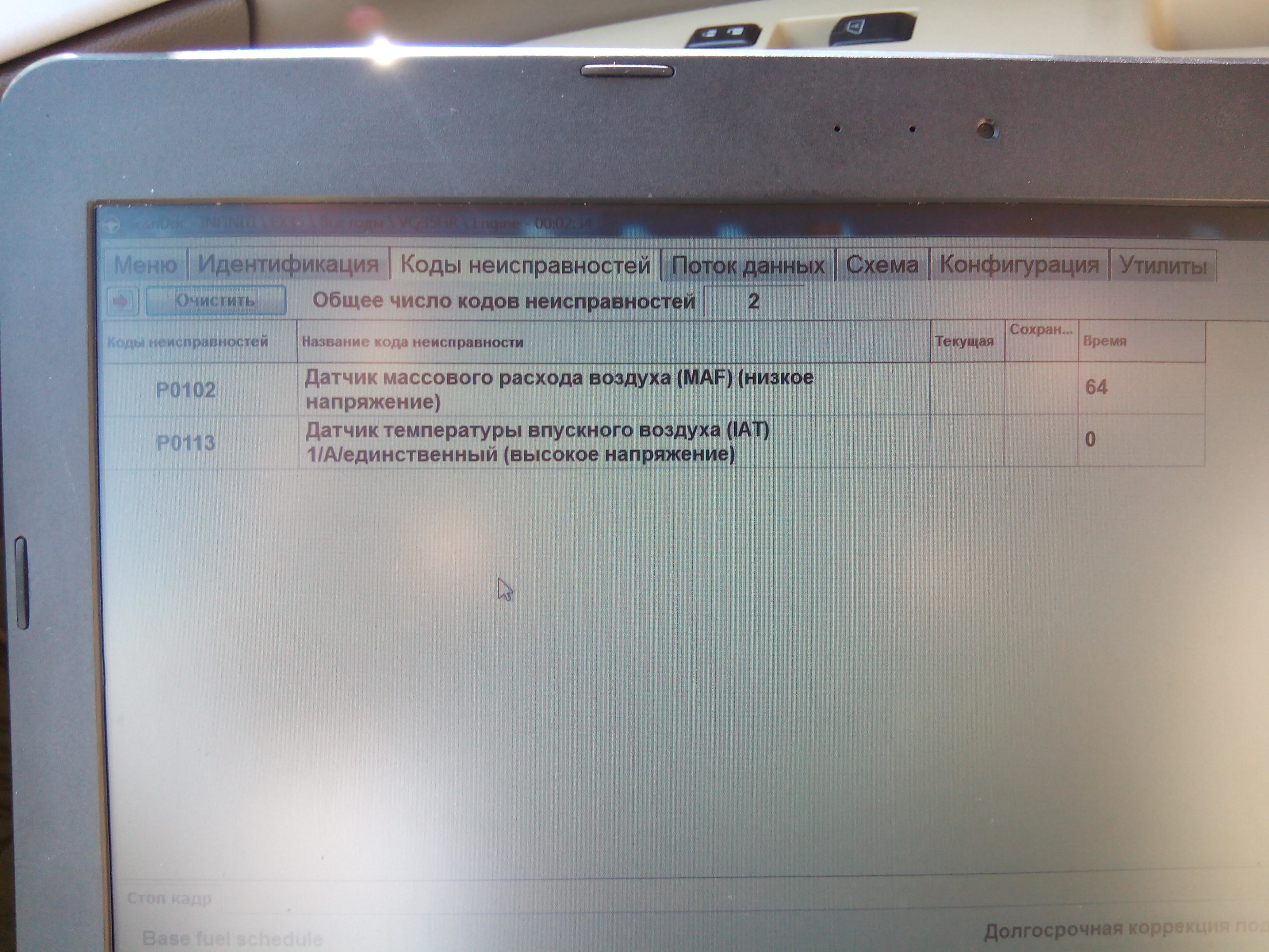

Отключен левый МАФ

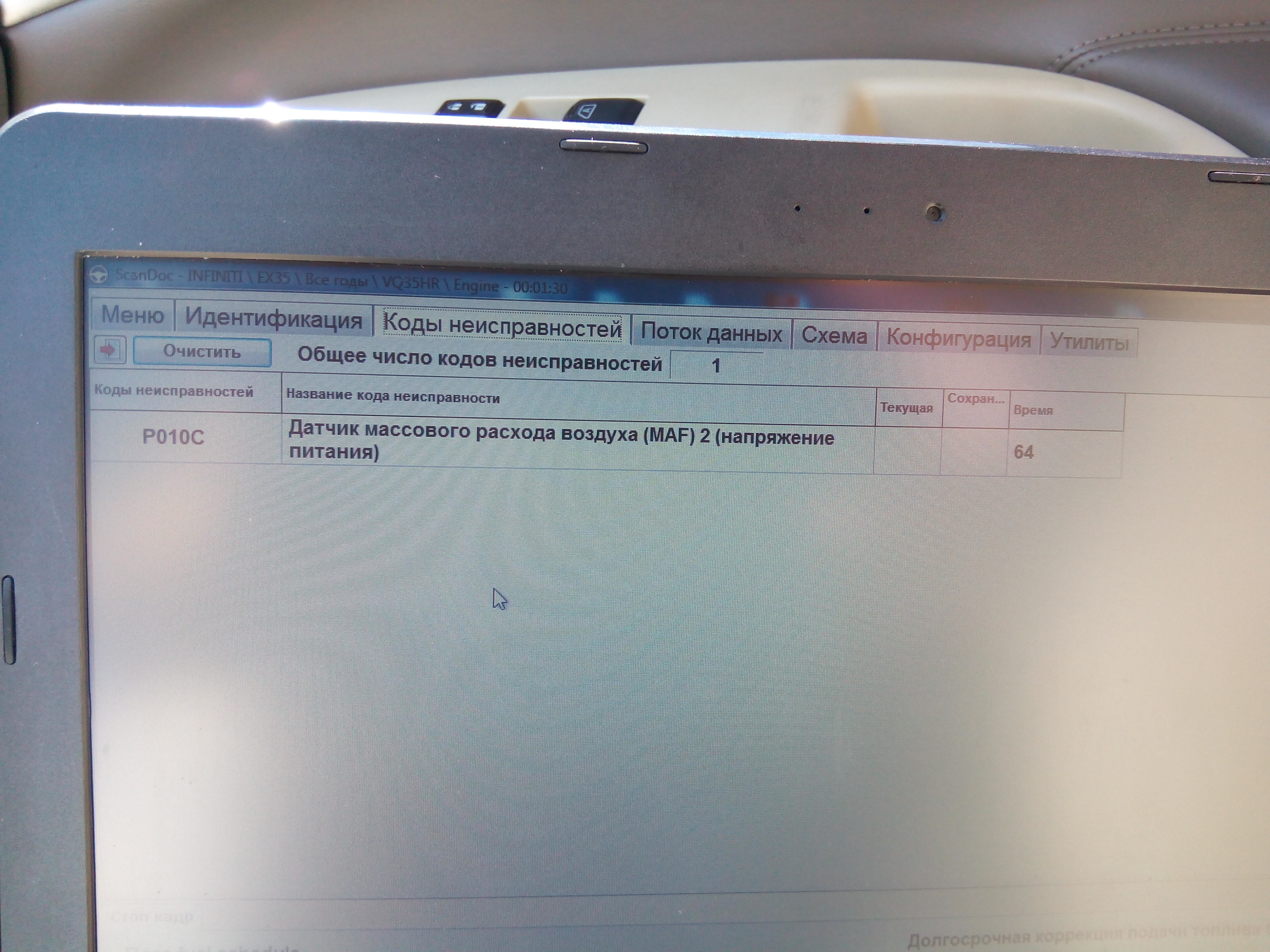

Вот неисправность по нему.

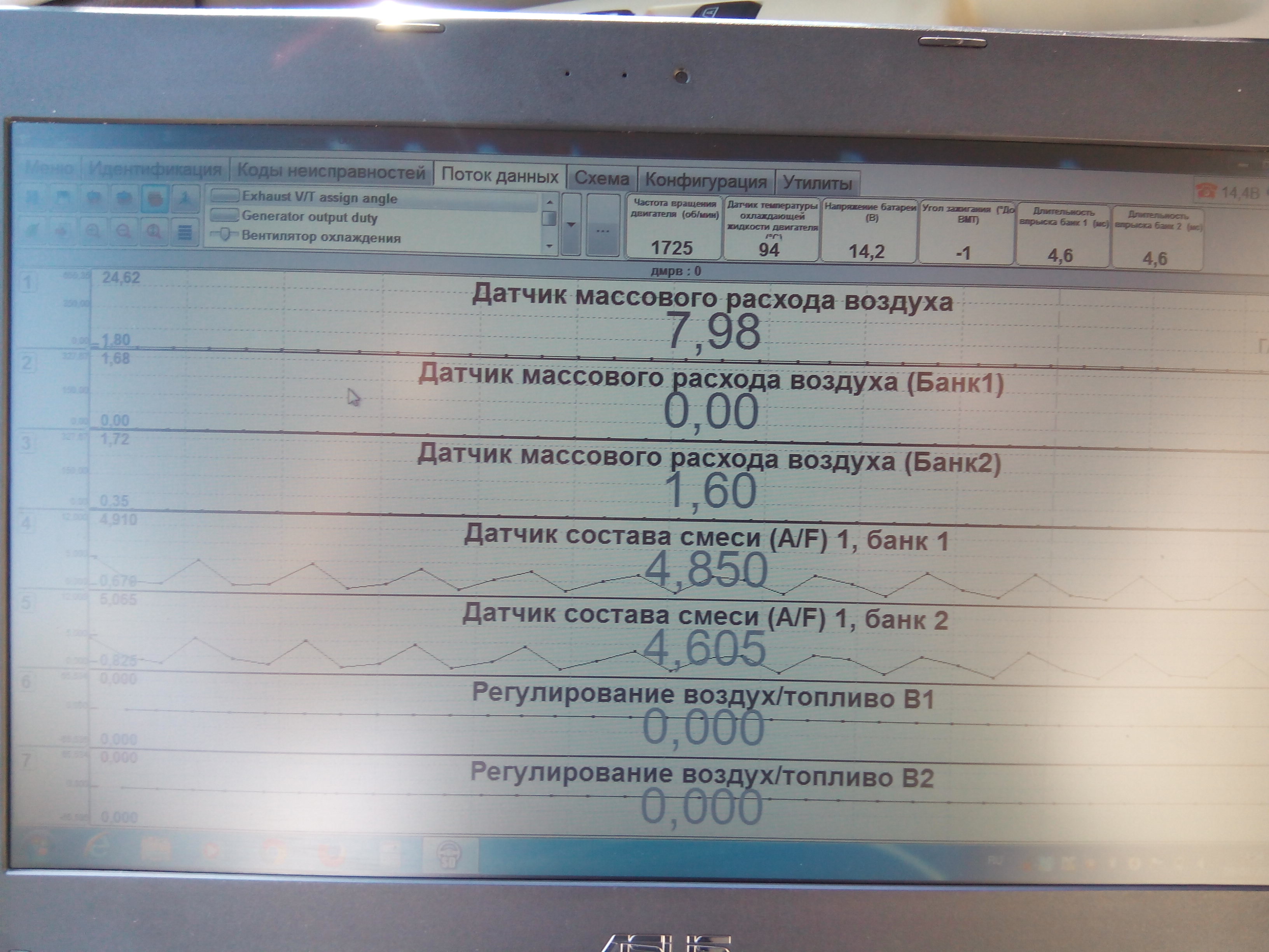

Так будет нагляднее.

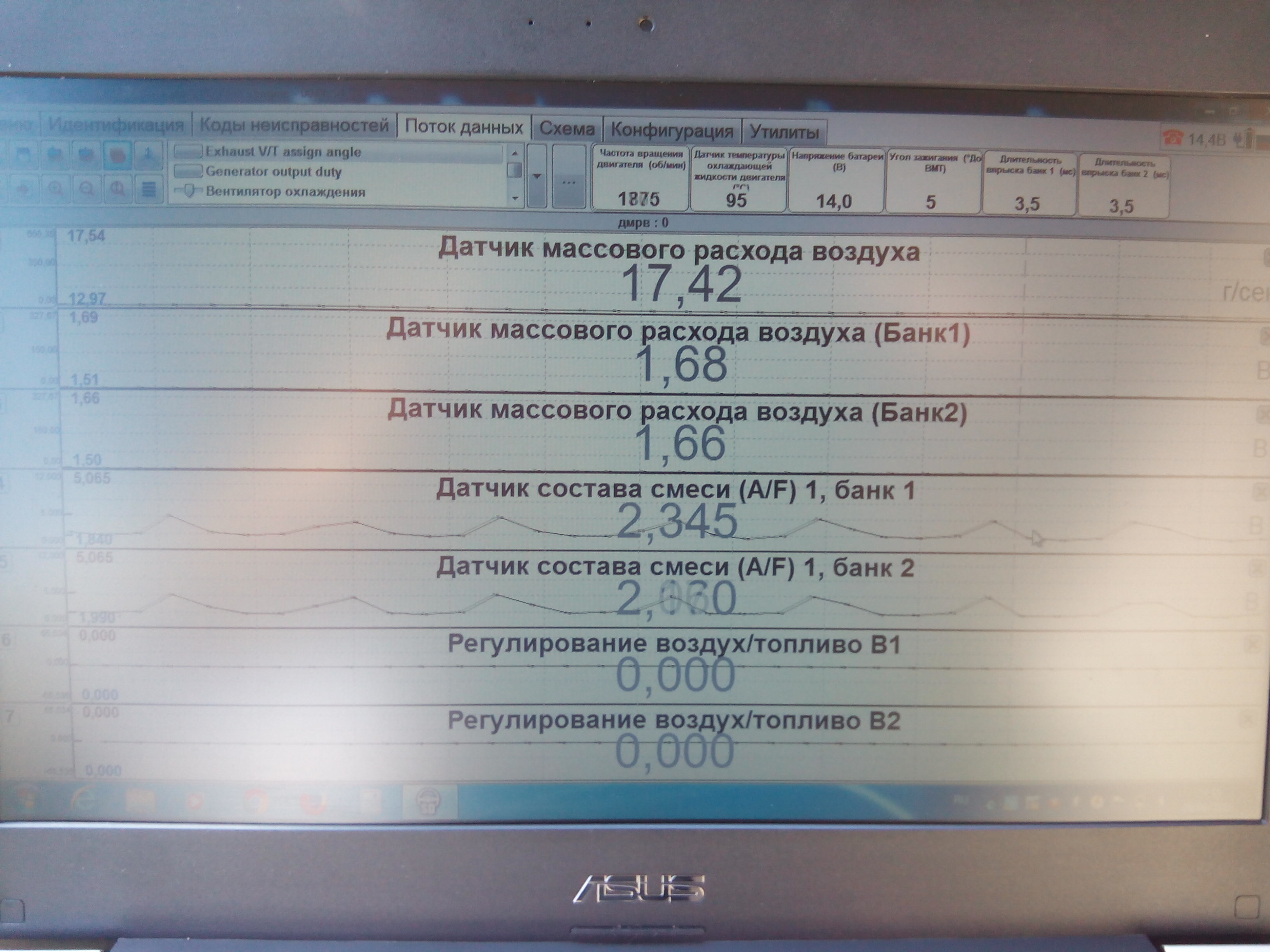

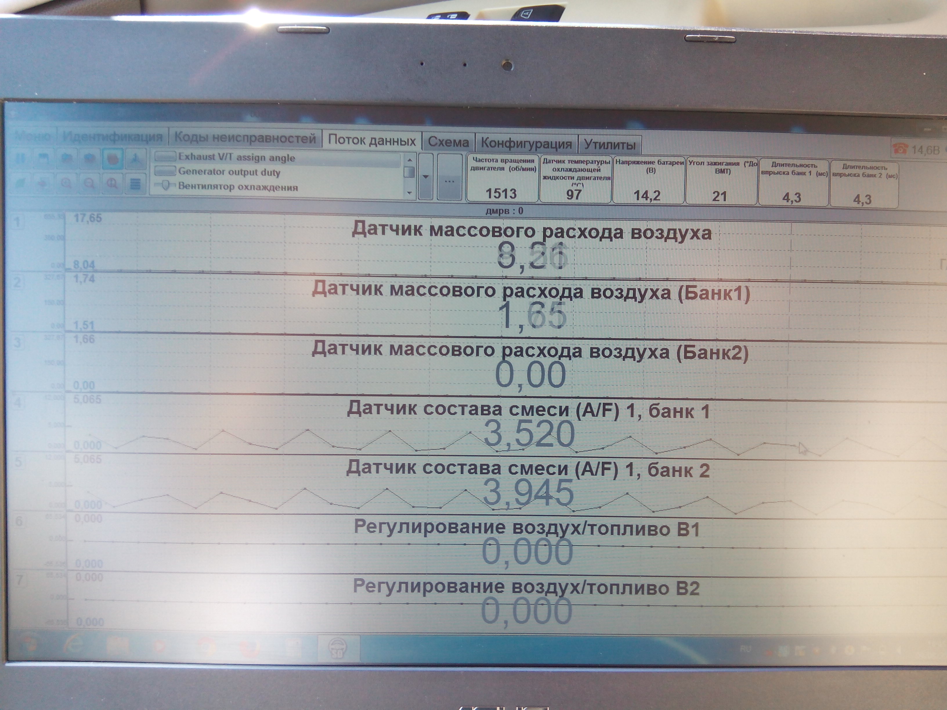

Потер ошибку,сбросил педалькой настройки,завел и снял на 15 сек.правый разъем МАф.

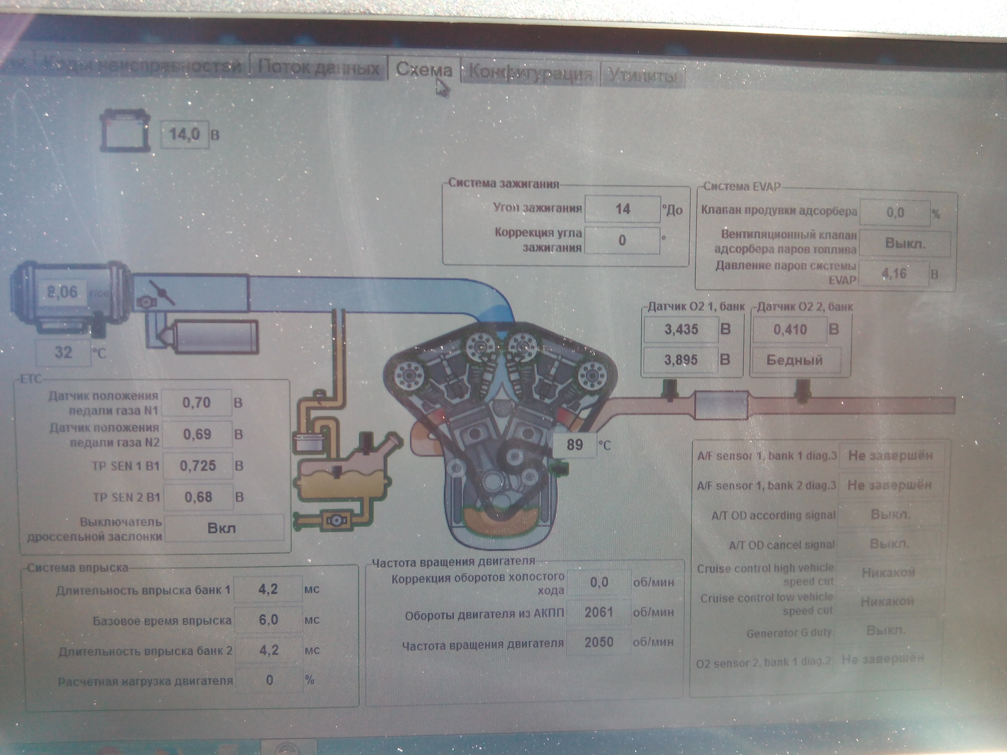

Допуски по вольтажу соблюдаются.
Re: Infiniti G35 проблема с IDLE AIR VOLUME LEARNING
2. ?
3. ?
5 (граф напряжений RPM, ...HO2S2 B1 и HO2S2 B2)? + есть ли "обманки"?
7. ?
8. ?
9. Изображение
СД именно так "видит" двигатель этого авто?

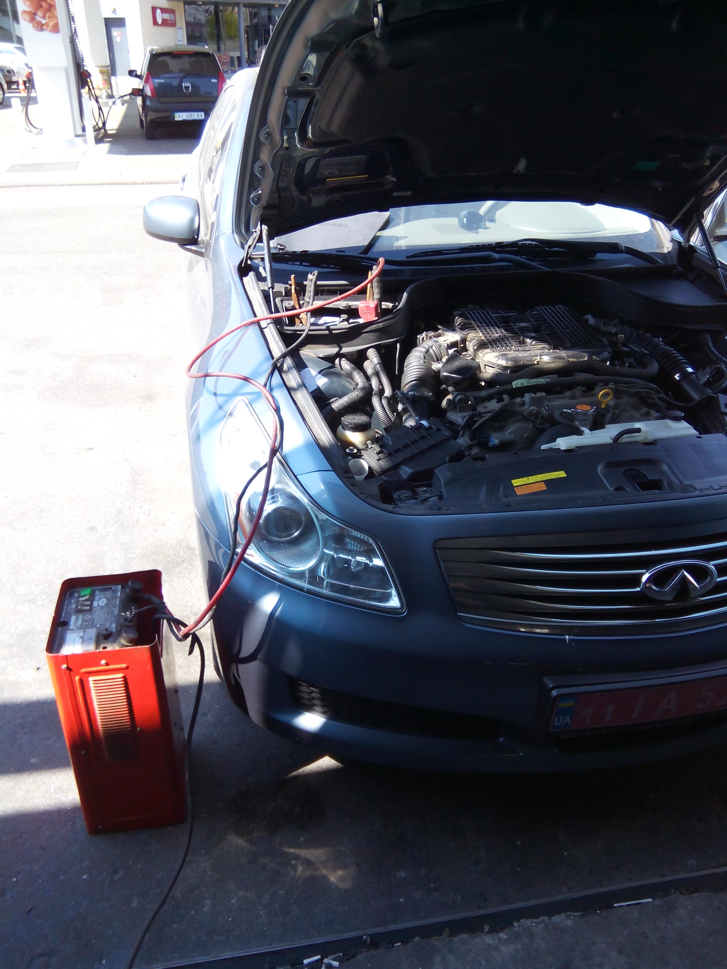

11. "Допуски по вольтажу соблюдаются" это при заведенном двигателе или как? Или перед заведением, зарядное отключает помошник?
Авто обучается прям на "заправке"?

Заправка рядом находится.))) Сбросил педалькой настройки имелось в виду-Отсоедините отрицательный провод и действительно быстрый насос вам педаль тормоза 3-5 раз и подождите 20 минут. После этого, прежде чем вы будете носить отрицательное соединение обратно, снова прокачать тормоза 3-5 раз".. Нашли предыдущего владельца,выяснилось что он удалял катализаторы и ставил проставки под задние лямбда зонды.
Вычитать какая стоит прошивка не представляется возможным,думаю нужен Nissan consult 3.Скандок компакт-мультимарочник,на него не стоит возлагать большие надежды (как некоторые делают) это просто мультимарочник. Инфинити и Ниссаны по CAN-линии читать больше нечем.Консульт-даже клон стоит не малых денег.В мультимарочном сервисе он пока не рентабельный.Если Drew Technologies сделает (вдруг) продукт для Ниссан,тогда куплю обязательно.Ниссан в которых был еще K-line (после 2000 годов) мыл дросселя и успешно адаптировал программой TECU 3.Инфинити и Ниссан с CAN шиной адаптирую дроссель Скандоком.Правда до этого были только двигатели с одним дросселем.Отвлекся от темы......Авто седан G35X (только что купленный типа у знакомого).Адаптации педалью проводил на прогретом до 90 гр.двигателе,при включенном зажигании (двигатель остановлен).Зарядное подключил по тому,что на блоке управления после остановки двигателя всегда присутствует только 11.8 В. ????? (авто напичкано електроникой,подозреваю что многие БУ долго засыпают) На заведенном двигателе стабильно 14.3 В.(акамулятор не садится после ночной стоянки,стартер крутит бодро).Работы проводили вдвоём с напарником,он с секундомером,я за рулём.Распечатал Ваш мануал и вперед.О накидках на крылья,-вы совершенно правы....упущение не простительное,всегда работы начинаю с накидок.Дросселя затуманили голову...... В конечном итоге машинку победили.Вечером напишу каким способом.
