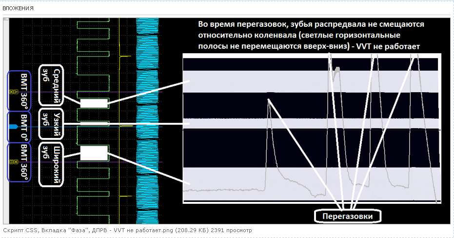

Владимир Петрович для вкладки фаза правильно ли я понял. У меня автоскоп-4, надо зайти CSS 4 канала, сигнал с впуска VVT-I, с выпуска, с коленвала и можно добавить сигнал с катушки. Снять на перегазовках и с активацией теста VVT-i. Как на скрине ?

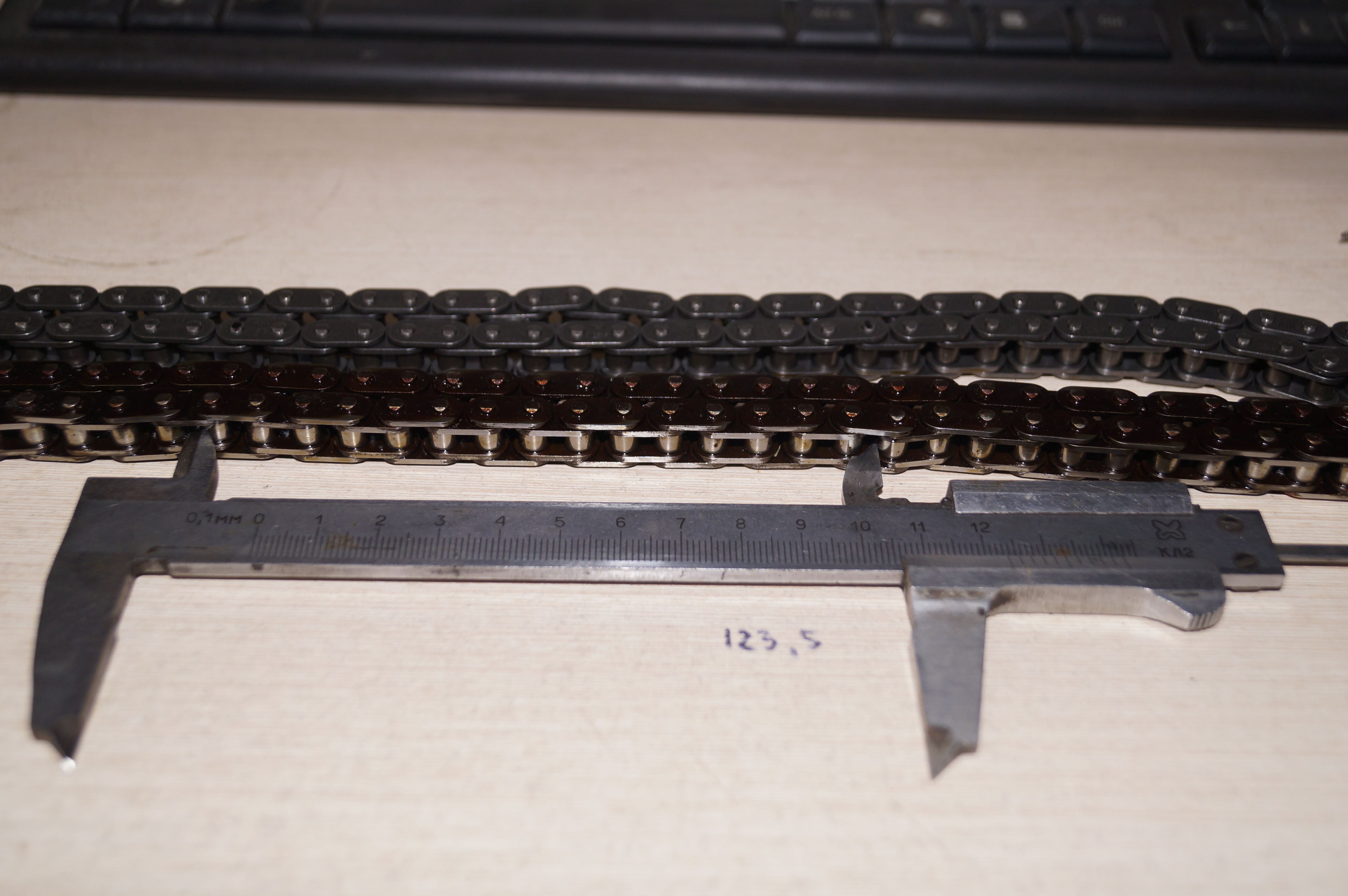

Согласен, я всегда возвращаю замененные запчасти. Единственное если меняю подшипники, показываю замененные, спрашиваю если они ему не нужны.Оставляю себе как оправки для пресса

Daimler2000 писал(а):Согласен, я всегда возвращаю замененные запчасти. Единственное если меняю подшипники, показываю замененные, спрашиваю если они ему не нужны.Оставляю себе как оправки для пресса

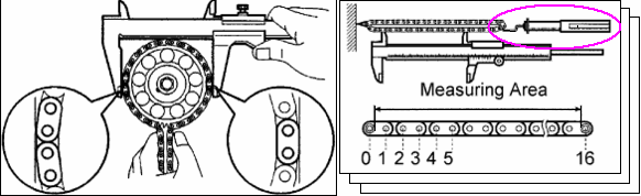

Если обратить внимание на этот рис.
то можно заметить, что при проверке растяжения цепи её надо не просто положить на стол, а "напрячь" её (потянуть за цепь с усилием 147 Н) с тем, чтобы "выбрать люфты".

Daimler2000 писал(а):Я вообще к рекомендациям очень щепительно отношусь,но только бывает не знаю как правильно сделать.
Если нет "динамометрической пружины", то при измерении удлинениия просто подвесьте на цепи что-то 15-килограммовое.
Можно и безмен применить
А можно и подвесить обе цепи (старую и новую) и сверить их так:

Хорошо, не заметил про вес. Замененный Грм комплект с цепью остался у меня. Завтра вес завешу и еще произведу замер. С осцилами завтра разберусь с размером и выложу. Сегодня был Lexus GX470 с пропуском воспламенения в 6 цилиндре. При снятие скрипта CSS 6 форсунка подзабита. У меня стенд Launch и ультразвуковая ванночка. В тупике можно ли чистить ультразвуком форсы двс 2UZ-FE? Можете поделиться Вашим мнением ?

alflash писал(а):... * При проведении этого теста, подключите осциллограф (CKP, CMP, OCV Control, сигнал управления катушкой зажигания) чтобы мы могли посмотреть нынешние данные и вкладку "Фаза".
Перед этим укажите название каждого канала, т.е. дайте ему "имя" в соответствии с местом подключения (CKP, CMP, OCV, IGT)...

Хорошо бы записать эти данные (добавив канал управления OCV) при "ручной" активации клапана OCV
Для справки. Искра возникает не по переднему, а по заднему фронту сигнала IGT.
Похоже, что с синхронизацией ГРМ все ок :)
