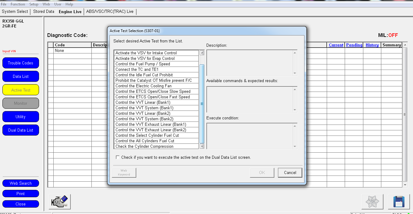

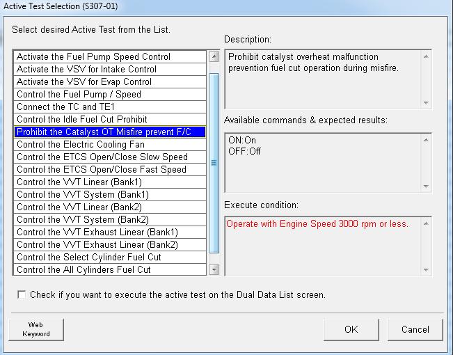

Да повысит... как-же... Например, проделывая active test по кытайской с точностью до наоборот, методике :mrgreen: можно только угробить клиентское авто...

Согласен. На записи нет. А так пробежался по разным выборам параметров. Раньше не замечал этот выбор. Да и Лаунчем смотрел. По Течстриму связь рвалась.

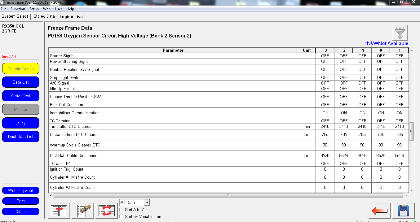

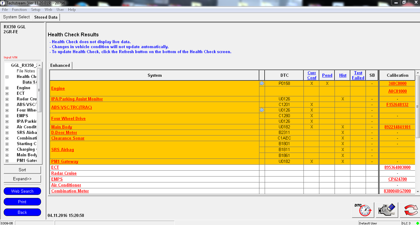

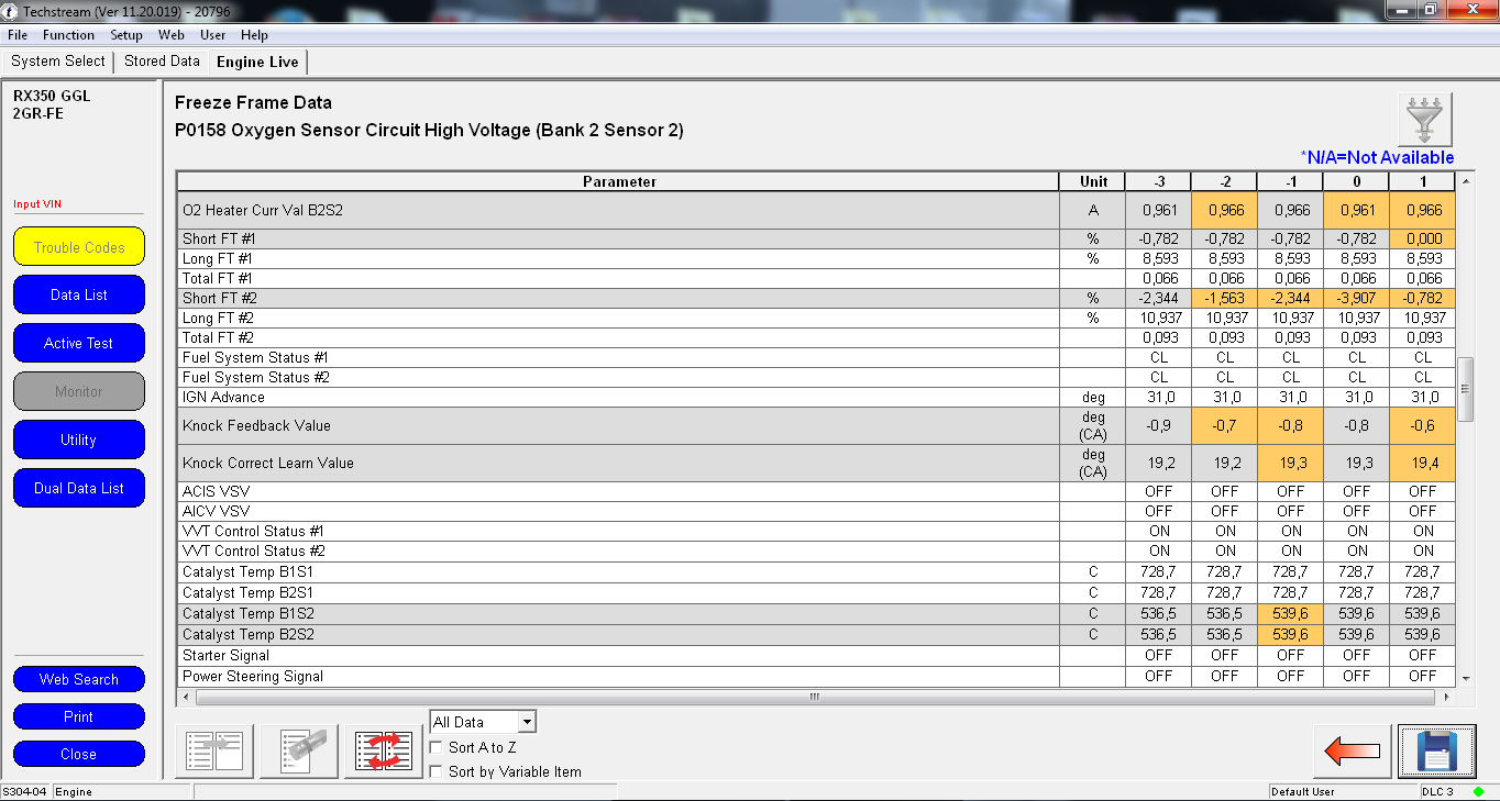

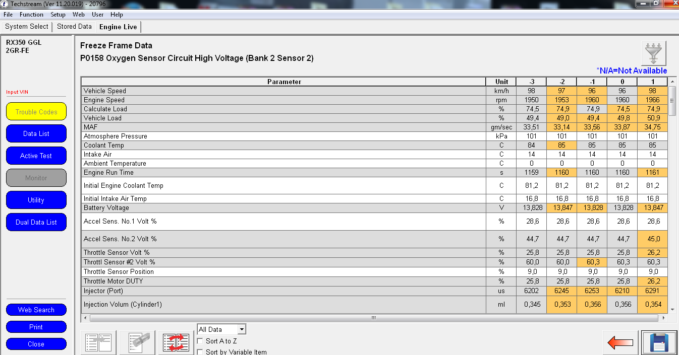

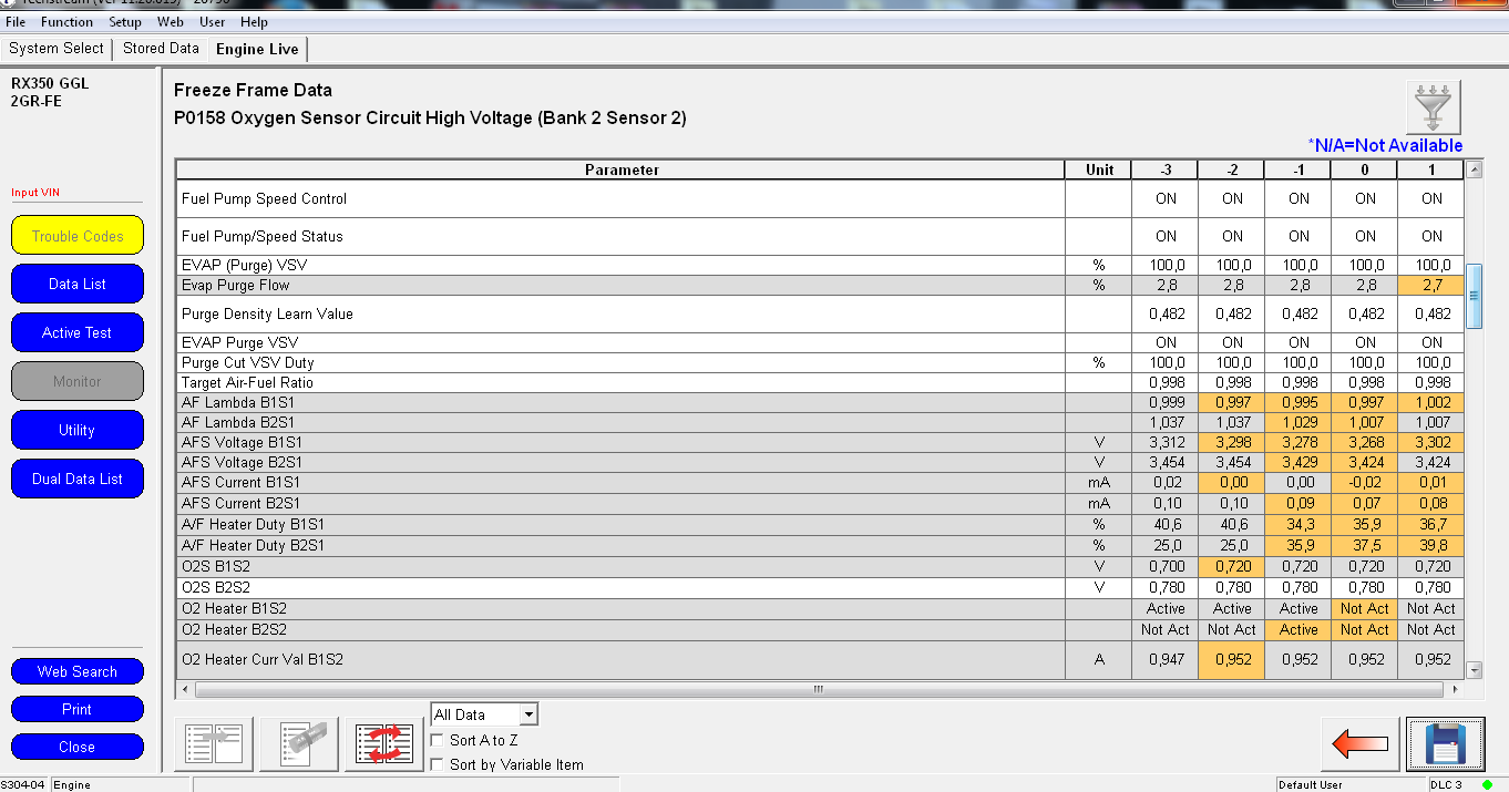

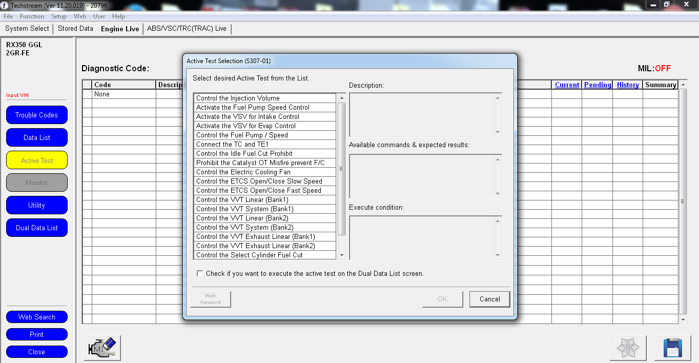

DTC появилась неделю назад. Подсоединился M-VCI все сохранил, и на всякий случай сделал скрины. Получилось не зря.
Re: Lexus RX350 2010, 2GR-FE GGL15, DTC P0158
И еще осталось несколько скринов с FFD, а сами файлы ERROR. Не увидел теста A/F Control.
В чем именно польза этих скринов FFD ( данном случае)?
То, что скрины помогли сохранить данные FFD?
Лог(и) покажете?
"Что-то в супе не так", если в логах не фиксируются данные...
