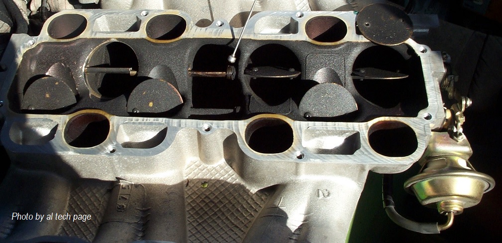

Сначала 2 раза перекрыл жертве газ. Потом три раза помыл форсунки. Потом снял клапанную крышку и 4 раза отрегулировал клапана. Потом уже проверил бензонасос и ДМРВ. Но, ничего так и не помогло и я был страшно разочарован. А потом, я просто несколько раз пшикнул эфиром на ось вакуумного привода геометрии заслонок и увидел на сканере вот это:
Неужели это и есть вся проблема? А ведь дымогенератор уже второй раз ничего не показал...

Вот эта ось.

Саша-Ирпень писал(а):... просто несколько раз пшикнул эфиром на ось вакуумного привода геометрии заслонок и увидел на сканере вот это:
1. При заведенном двигателе у "подсоса воздуха" перепад давления 60-70 кПа, а дымогенератор создает градиент давления на порядок меньше. Поэтому-то им можно находить "дырёхи", но не "щели".
2. 1-2% SFT при ХХ Вы показывали и до этого http://alflash.com.ua/phpBB2/download/file.php?id=3290 (при ХХ до нажатия на аксельратор).
В чем разница?
Сообщения: 364
Re: Mitsubishi Outlander DTC P0171.
Разница в том, что раньше перепад был на разных оборотах. А на этом логе мотор все время работает на ХХ, а изменения, (перепад), коррекций происходит при "пшикании", т. е. пшик/провал, ещё "пшик" ещё провал, и т. д.
