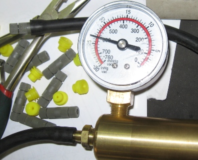

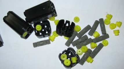

Если даже это так, и воздух проходит через провода, то КАК ЭТОТ ВОЗДУХ ПРОХОДИТ ЧЕРЕЗ ШТАТНЫЕ БОШЕВСКИЕ СОЕДИНИТЕЛИ???? Они ведь не имеют сквозного отверстия!!!
Для демонстрации этого, я попробовал ПРОКАЧАТЬ
воздух через соединитель с помощью вакуумного насоса. В итоге как и ожидалось…. хрен там чего просочилось.
Так, что лично я не вижу смысла использовать штатные БОШевские соединители взамен пайки или обжимных втулок (сам использую втулки).
