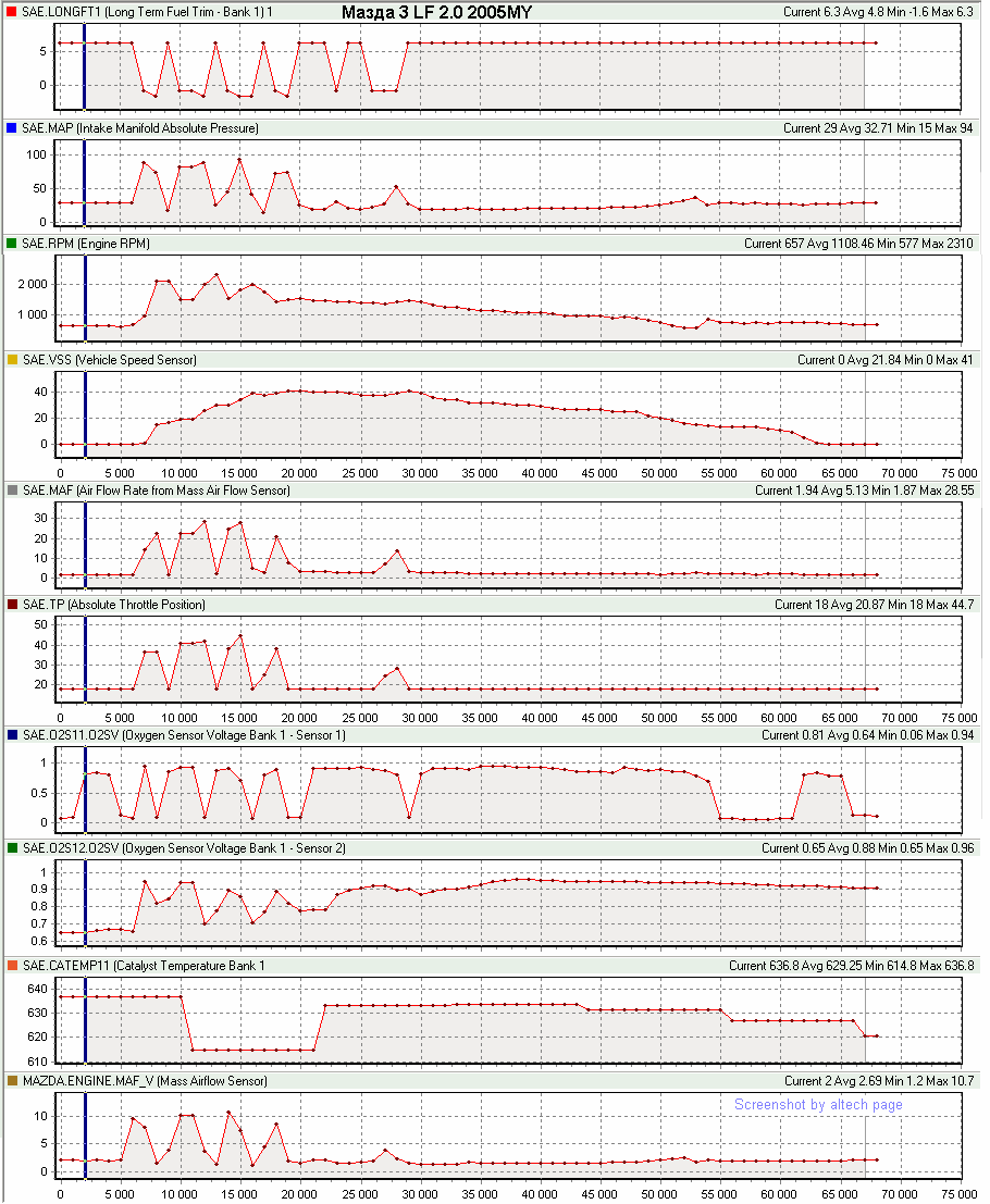

Вот,собсно, лог файл работы в последовательности,предложенной Владимиром.
Реально не знаю как откомментировать тут))

Re: Мазда 3 LF 2.0 2005 год
Ничего криминального (в значениях этих параметров) не замечено.
Разве что, куда-то пропали данные о разрежении во впускном.
И небольшие поправки/рекомендация к проведению теста "Без нагрузки"
- так по понятным причина data transfer rate относительно невелика (0.56 sps), то стоит несколько "замедлить" выполнение теста "набор максимальных оборотов", т.е. нажимать на педаль газа не столь резко,
- "удержание оборотов" выполнять без отпускания педали газа.

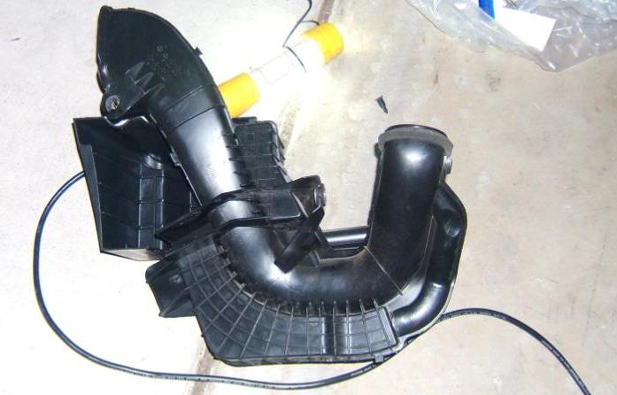

вот фотка его корпуса воздушного фильтра http://s15.postimage.org/eu0iyylyv/DSC03911.jpg

Итак..в общем установил сегодня резонатор впуска...мне кажется проблему целиком єто не решил, но ездить стало значииительно приятнее..нету этого бассовитого рыка при разгоне..на всякий случай обнулил комп

Прикладываю обновленный лог файл(я на знаю почему, но у нее очень трудно удерживать 2500 оборотов - педаль до 2200 на холостых как то туго идет и обороты медленно ползут,а после 2200 резко срывается вверх- на графике видно будет как я их пытался поймать
туда же приложил файл конфигурации
в показаниях меня смущают только значения маф и мап - они слегка занижены относительно нормы - то есть у мафа меньше расход,а у мапа больше вакуум
так же записал показания их при просто включенном зажигании
*вакуум больше

Судя по доступным данным системы управления двигателя, претензий к её состоянию нет. Датчики исправны, показания адекватны условиям движения, параметры соответствуют нормам, в чем можно убедиться в т.ч. в этjv скрине и во вложениях 1, 2.
Изображение<- Стоп-кадр
Весьма любопытно ознакомиться с содержанием TSB, согласно которому перепрошит комп вашей Мазды. Иссполнители сообщили Вам это?
Но вроде как проблема существует. И одно из её подверждений можно найти и в РХ_1ц.mwf и в других файлах.
И поэтому, как бы это не было похожим на "перевод стрелок", следует тщательнеЕ проверить т.н. "механику" двигателя и, заодно, допроверить фактический угол опережения зажигания.
НО, перед этим подключить диагностический сканер к обеим машинам (на минуты 2) и сравнить значения контекстных (к проблеме) параметров.
