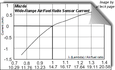

1. Зависимость тока её широкополосного кислородного датчика от состава смеси:

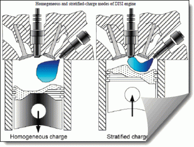

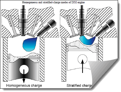

3. Особенности режимов DISI System:
DISI System Injecion Type

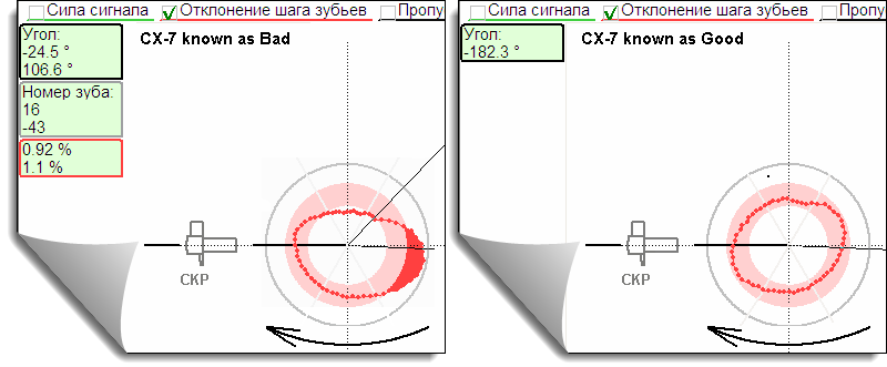

4. Комментарии относительно анализа состояния двигателя:
а) Сравнение неравномерности вращения коленвала:
