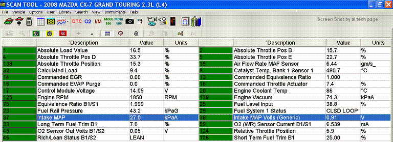

Примечания к теме о диагностике и ремонте Mazda CX-7.
1. Зависимость тока её широкополосного кислородного датчика от состава смеси:
2. Значения ключевых параметров БУ её DISI двигателя при резком ускорении:
а)
б) Желательно и в виде графиков этих: AFR (Air/fuel ratio), AFR_ACT, EQ_RAT11 (Equivalence ratio (lambda)), EQ_RAT11_DSD (Front oxygen sensor, Boost, Fuel Inj. Amt./Inj. Pulse Width (FUELPW), HPFP Act. Press.(aka FUEL_PRES)/HPFP Des. Press.,HPFP Design. Press./HPFP Sens (FUEL_PRES_V), SFT/LFT, MAF Voltage/Mass Airflow, Wastegate Duty, O2S11 (A)/O2S12 (V) и др
в) Графики при тест-драйве (CX-7 Data Stream at WOW attachment):
3. Особенности режимов DISI System:
DISI System Injecion Type
4. Комментарии относительно анализа состояния двигателя:
