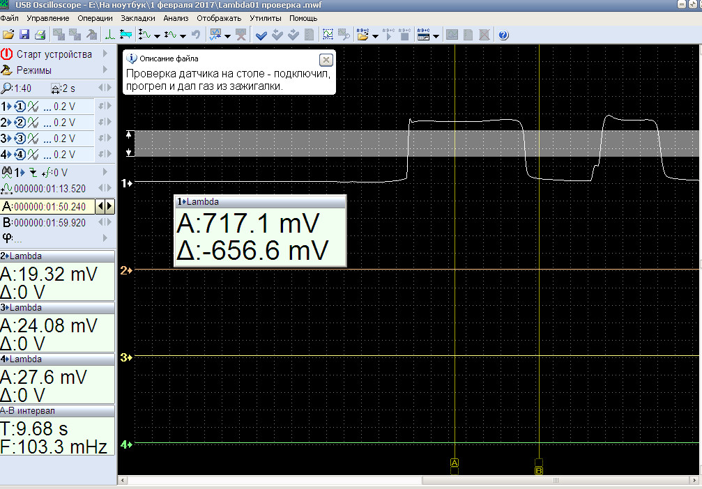

К новой установленной лямбде подключил осциллограф, к авто подключил газоанализатор и завел мотор. На ХХ лямбда адаптировалась очень быстро - осциллограф показал флуктуации, газоанализатор снизил показания "СО" с 11% до 0,005%. А вот на 3000 RPM повышенное "СО" осталось. (Ок 5%). Тогда провели тест драйв - проехали ок. 10 км на разных режимах, а также останавливались и глушили мотор. Потом я подключил сканер и записал несколько переменных на ХХ, а потом на 2000 RPM. (Скрины выслал Владимиру Петровичу). Газоанализ показал, что на 3000 RPM повышенное "СО" осталось. (Ок. 4%). Думаю, что при такой богатой смеси из-за неполного сгорания бензин попадал в масло и сейчас, на повышенных оборотах идет "подпитка" топливом. Да и сажа и копоть, которых сейчас в избытке в камере сгорания и выпускном коллекторе тоже, наверняка, не улучшают сгорание. А может, ещё и долговременные коррекции не скорректировались до конца... Посоветовал владельцу проехать несколько сот км, а потом появиться на повторную проверку.

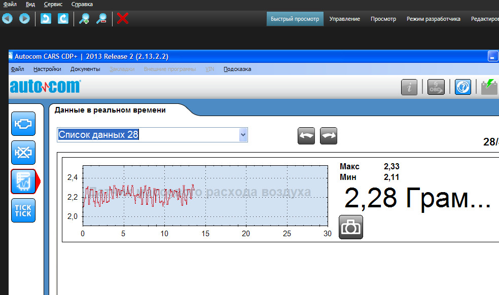

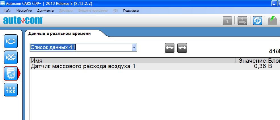

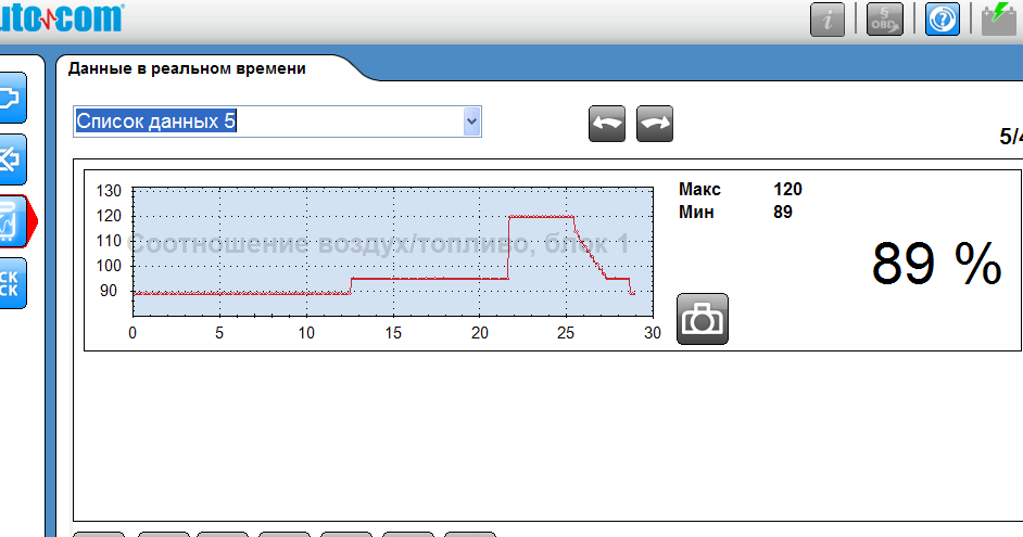

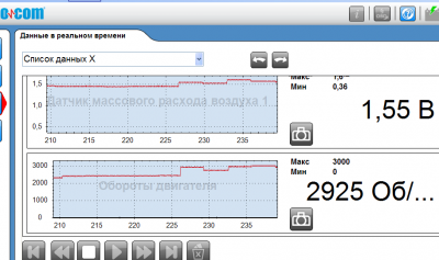

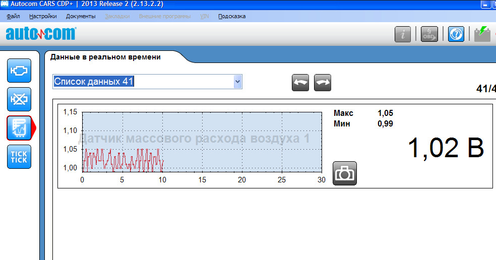

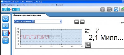

Подключил сканер и посмотрел коррекции, впрыск и ДМРВ на ХХ и на 3000 RPM. На повышенных видны
ступенчатые изменения значений впрыска и соотношении воздух/топливо - видимо ЭБУ пытается корректировать состав смеси.

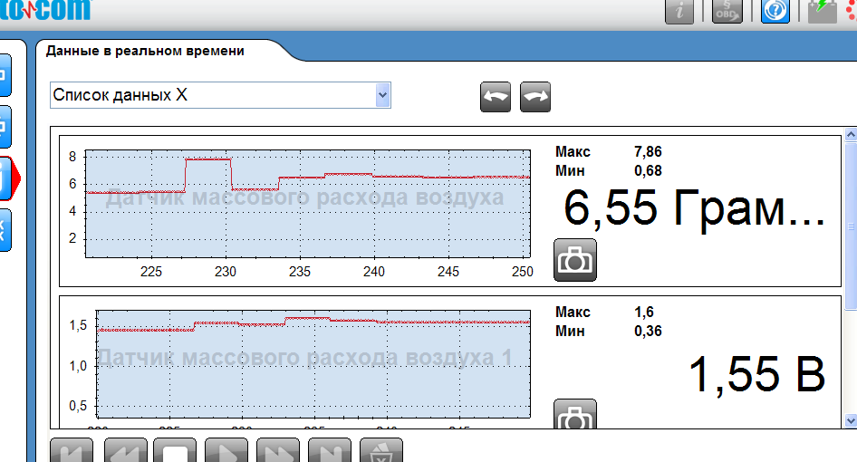

Ещё записал сигналы ДМРВ г/сек/напряжение на ХХ, 1500, 2000, 2500, 3000 и 3500 RPM. К сожалению, мой сканер Автоком может отображать график одновременно только двух переменных, поэтому делал скрины по 2 раза с прокруткой.

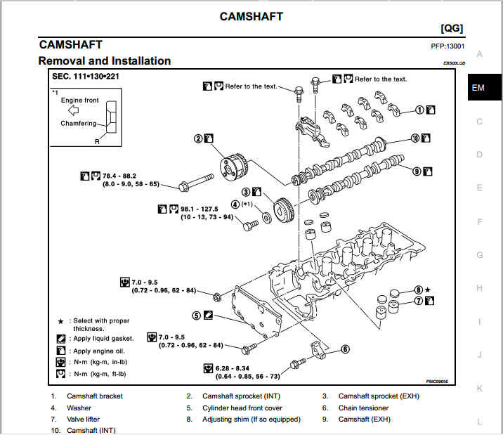

Re: ALMERA провал оборотов и повышенный расход.
Саша-Ирпень писал(а):владелец где то и прочитал, что на его авто ГК)
По моему там стаканы, проверить не проблема, а вот подбор или точить.((((

Саша-Ирпень писал(а):После пробега ок. 100 км. эта Almera приехала на повторные проверки.
... мой сканер Автоком может отображать график одновременно только двух переменных, поэтому делал скрины по 2 раза с прокруткой.
Спасибо за данные.
Саша можете показать графики http://alflash.com.ua/phpBB2/download/file.php?id=2338 (парами) вместе с напряжением ЛЗ, с временем открывания форсунок, с RPM?

Саша-Ирпень писал(а):...Ещё записал сигналы ДМРВ г/сек/напряжение на ХХ, 1500, 2000, 2500, 3000 и 3500 RPM...

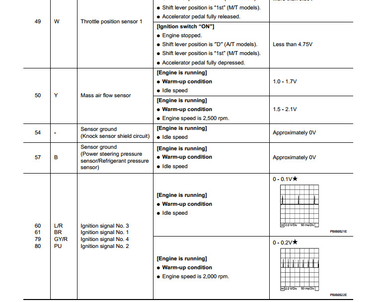

Вот значения ДМРВ этой Almera на разных RPM, которые отобразил сканер. Возможно ли, на основании этих значений определить исправность расходомера?
ХХ, (850 RPM) = 1,08 в/2,27 г/сек.
1438 RPM = 1,18 в/3,01 г/сек.
2012 RPM = 1,38 в/4,56 г/сек.
2362 RPM = 1,48 в/5,45 г/сек.
2925 RPM = 1,55 в/6,55 г/сек.
3362 RPM = 1,67 в/8,41 г/сек.
Как по мне, то уж очень низкие показания на повышенных оборотах. Хотя авто и неподвижно, но все же.
P.S. Владельцу не удалось очень точно выдерживать обороты - так вместо 3500, получилось 3362 RPM. Ну тут уж, как получилось.

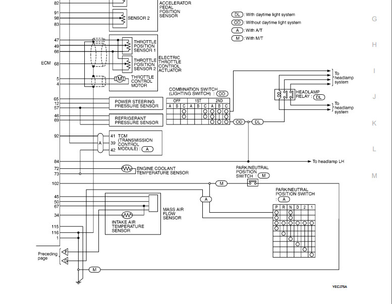

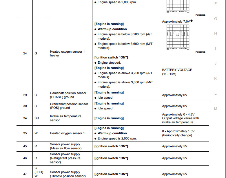

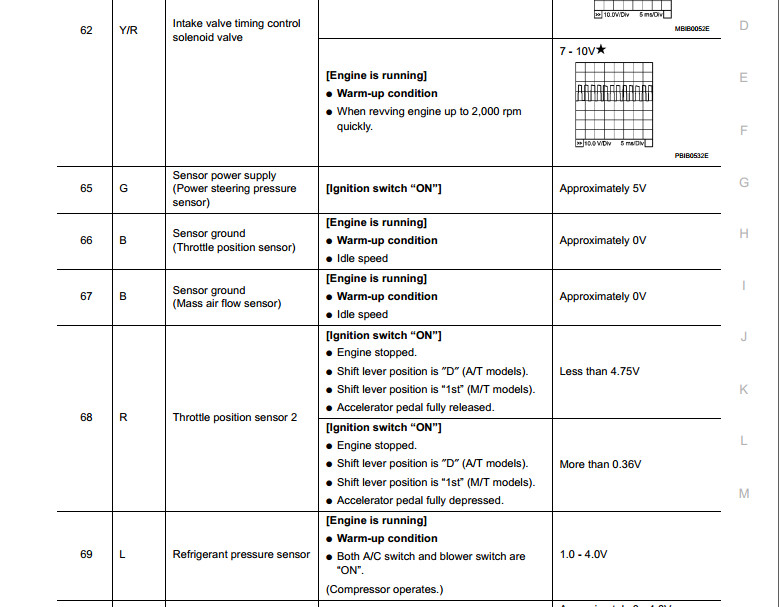

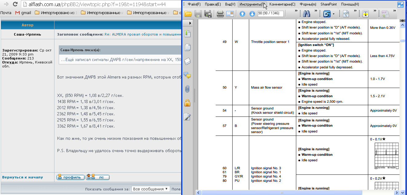

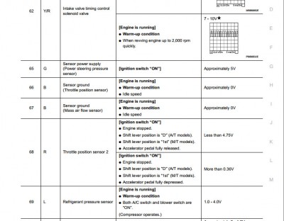

Вот скрины с Ниссан.мануала(диллер)
Продолжение
nazar писал(а):Вот скрины с Ниссан.мануала(диллер)
Коля, спасибо. Значения расходомера этой Almera вписываются в значения по этому мануалу.

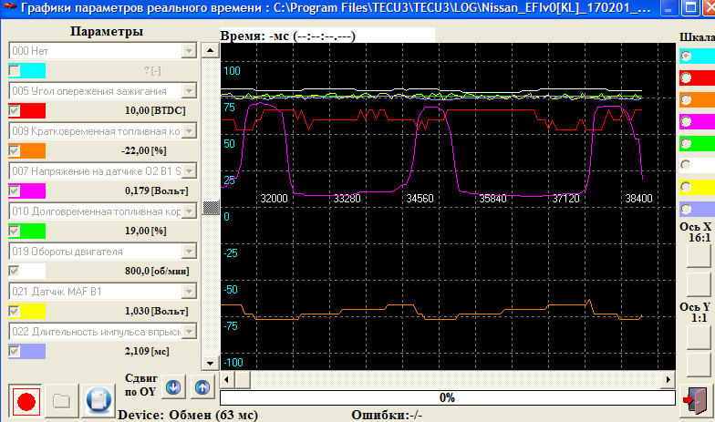

ЛинейкА прокрутки внизу, а слева значения выбранных параметров. Отсчет значений (масштаб вертикальная шкалы - "ось Y") выбирается справа (на скрине почему-то указан первый "канал", который не ассоциирован ни с одним из доступных параметров).
Сохранив лог, Вы и другие можете его просматривать и в другом оформлении и онлайн, как описано в https://forum.alflash.com.ua/viewtopic.php?f=8&t=1183

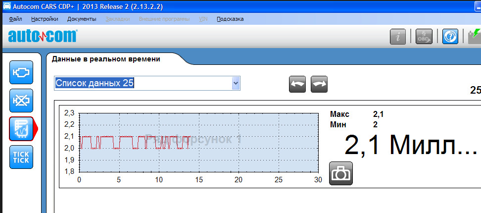

p.s. Несколько вопросов.
1. Скрин http://alflash.com.ua/phpBB2/download/file.php?id=2341 сделан при диагностике этого авто?

Ответы на вопросы:
1. Да, этот скрин сделан с этой Almera.
