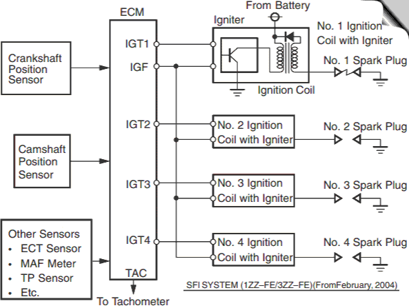

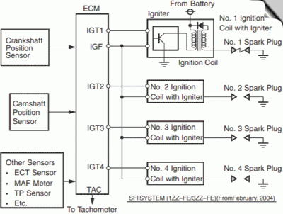

Вопрос. Не проще было сначала проверить осциллографом сигналы IGT и IGF (как было рассмотрено в viewtopic.php?f=18&t=1035)?
Для этого авто DTCs "Ignition Coil 'N' Primary/Secondary Circuit" (P0351 or P0352 or P0353 or P0354) вроде как актуальны...

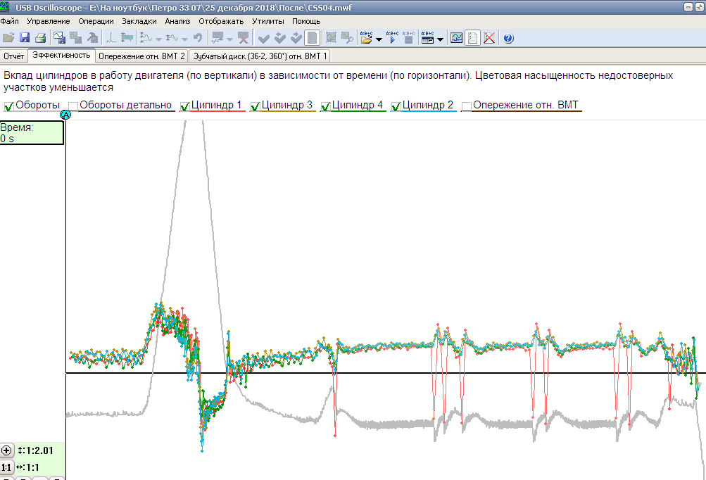

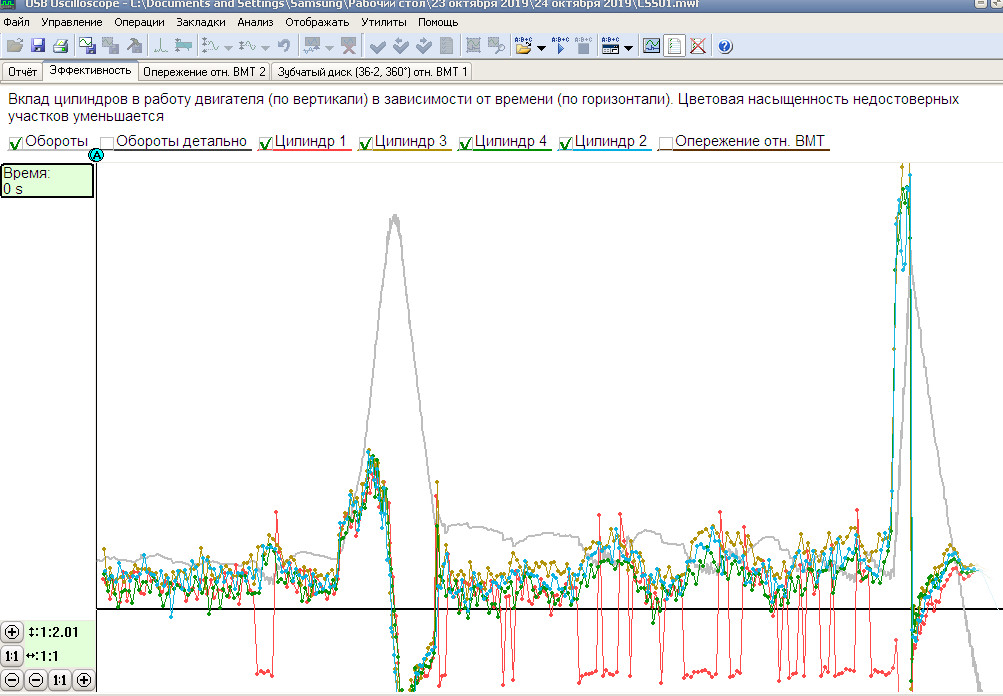

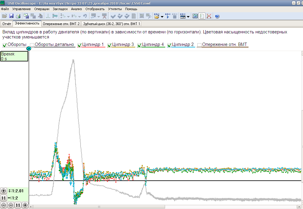

Итак: Постолографом снимаю скрипт Шульгина CCS и вижу пропуски по 1 цилиндру:
Интересно, что год назад эта ИКЗ уже менялась. (Совпадение? Возможно...).

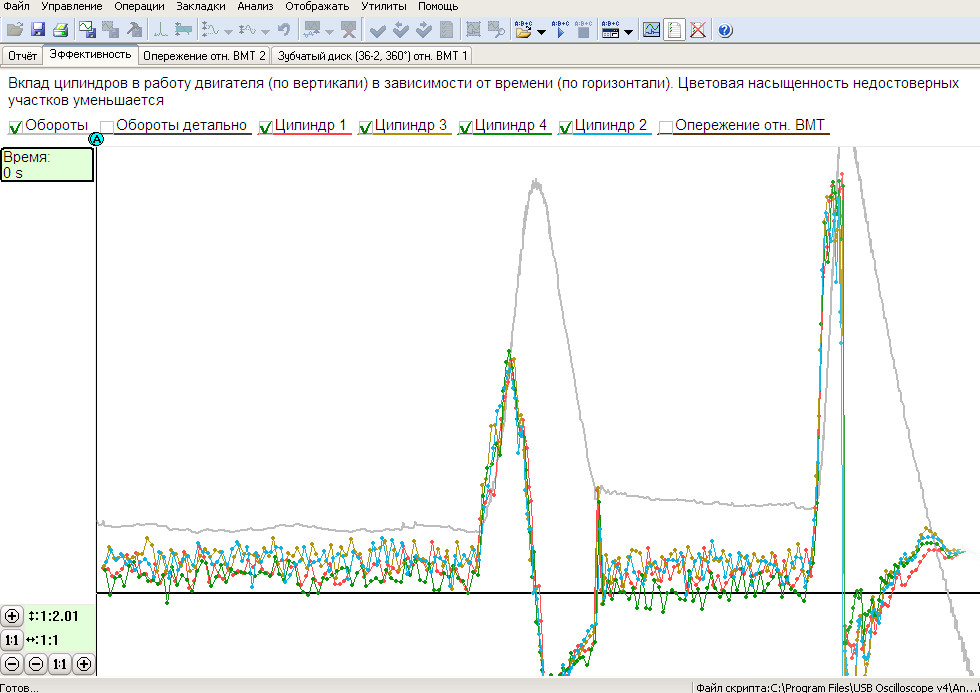

У меня в запасе как раз лежала похожая ИКЗ от Camry, (она начинала отказывать при горячем моторе,
но для грубой проверки, думаю, пойдет). Ставлю свою катушку вместо подозреваемой и вот она удача -
пропусков нет:

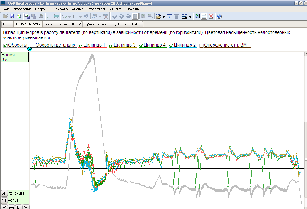

Хотя и не очень равномерно, но все таки все цилиндры работают. Для надежности меняю местами первую
катушку со второй и неисправность тоже переходит во второй цилиндр. Звоню владельцу, заказываю
катушку и продолжаю проверки дальше. Скрипт-скриптом, но ведь можно ещё посмотреть и сигналы IGF и

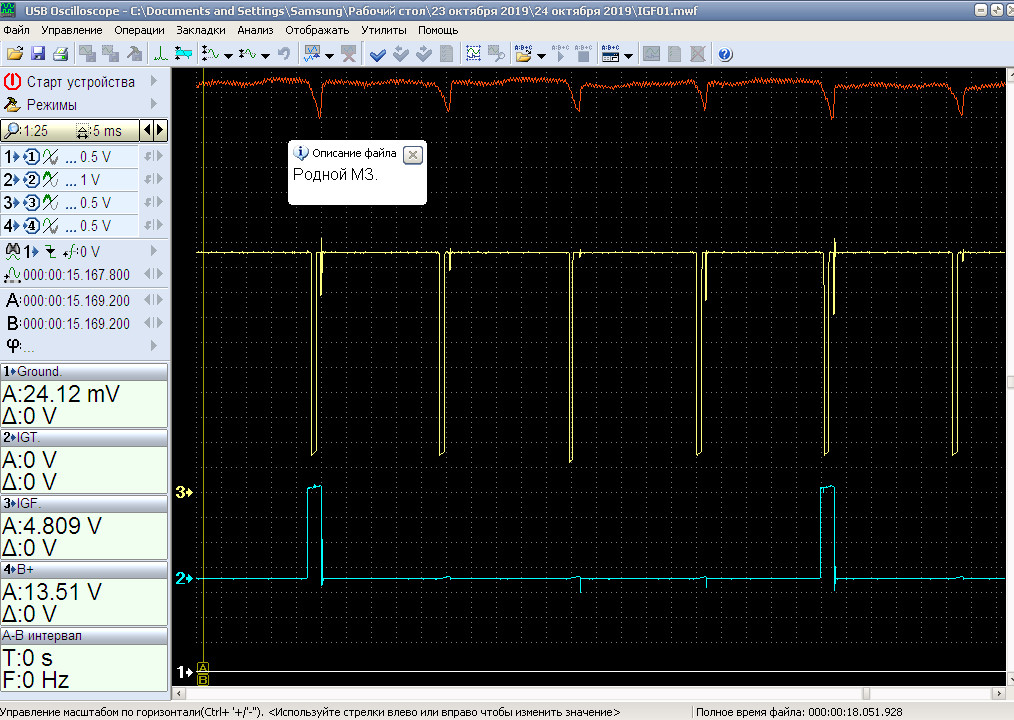

IGT. Опять подключаю Постолограф, но, ярко выраженного дефекта в первом цилиндре не вижу. Да и на
слух работа мотора выровнялась. Скорее всего, мотор прогрелся, улучшились условия для воспламенения
смеси и воспламенение нормализовалось:

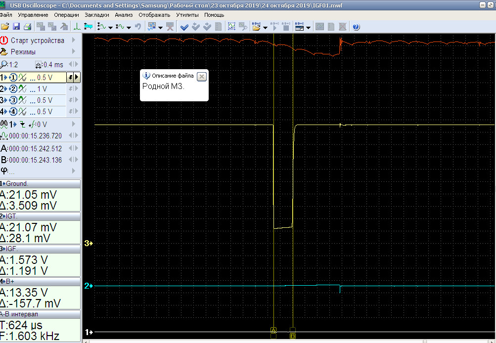

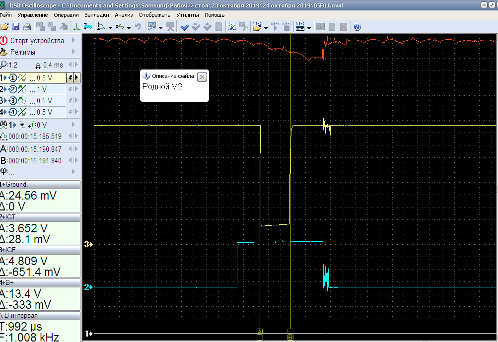

Правда, в 1-ом, 2-ом и 3-ем цилиндрах сигнал IGF длительностью примерно 1 мс:
а вот в 4-ом цилиндре сигнал IGF уже покороче будет - всего то ок. 600 мкс:
Просмотрел всю запись осциллограммы, но никаких неисправностей по IGF первого цилиндра так и не увидел. Или нужно ожидать "умирания" катушки теперь уже 4-го цилиндра? (Забегая наперед скажу, что после замены катушки первого цилиндра на новую дефект пропал.

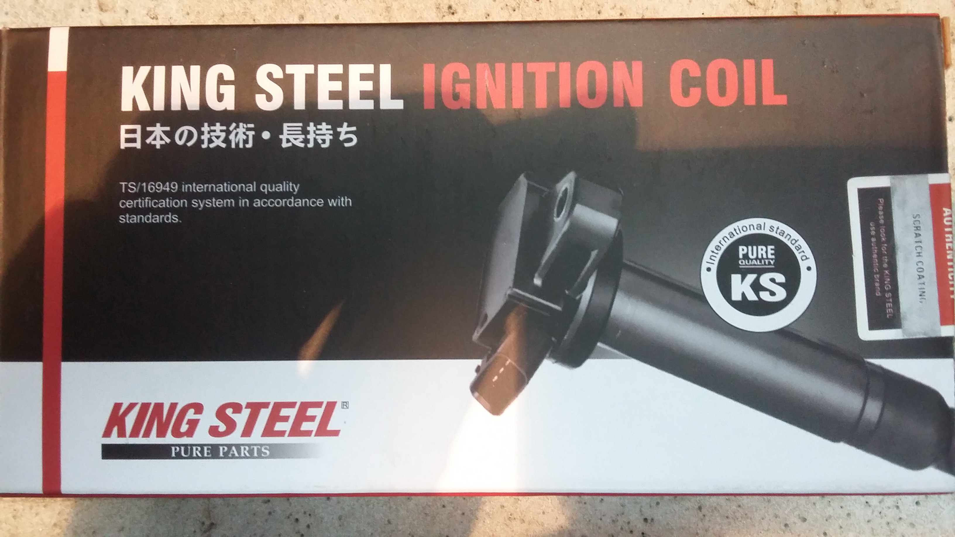

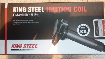

Вот такую катушку мне привезли:
На вопрос - а не лучше ли было купить оригинал, владелец ответил, что оригинал будет втрое дороже.

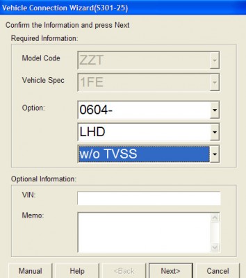

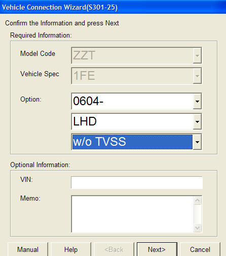

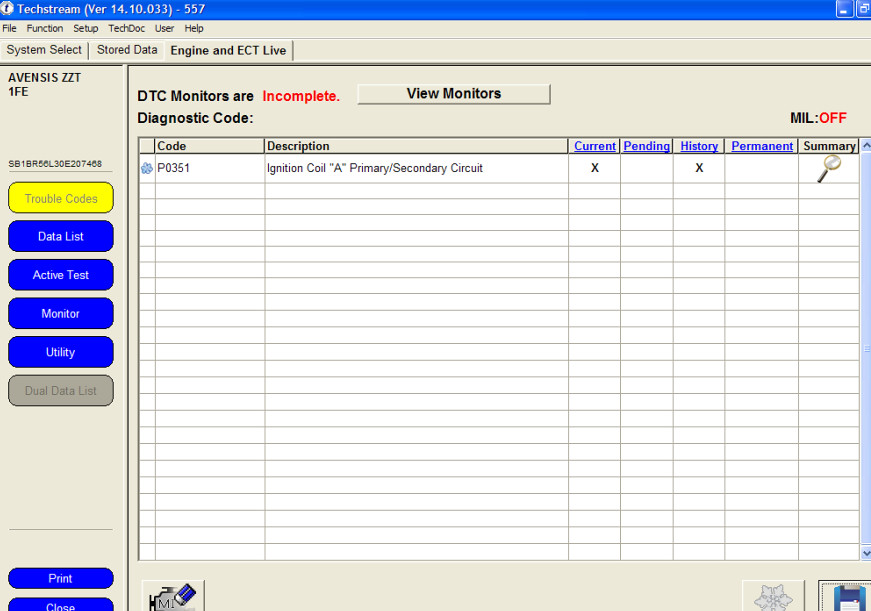

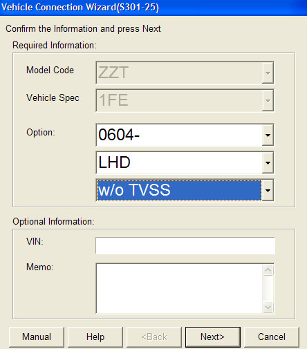

Теперь уже подключаю TS. И, сразу же, первая непонятка - на стойке двери нет этикетки с кодом
модели. По шинам есть, а вот по коду модели - увы. Хотя код модели программа подсказывает сама:

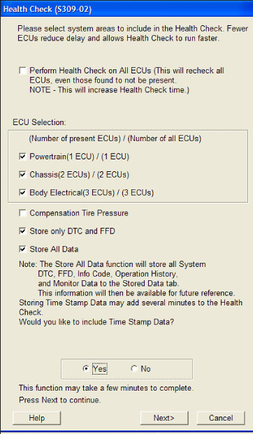

А регион? Начинаю пробовать разные регионы. По Европе больше всего инфы, поэтому на ней и останавливаюсь. И тут, обращаю внимание на пункты в этом окне:
Если птичка на Store only DTC and FFD стоит по умолчанию, то на Store All Data птичку нужно ставить самому. А ведь я её то и не ставил. Вот, наверное поэтому, у меня и не сохранялись файлы!
Теперь странно что что - CSS показывал пропуски, а кодов по пропускам нет. Или пропуски носили кратковременный характер? (Забегая наперед скажу, что меняя катушки, (у меня есть ещё одна катушка - совсем "дохлая" я таки получил код DTC:

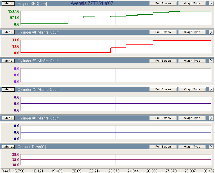

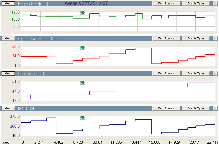

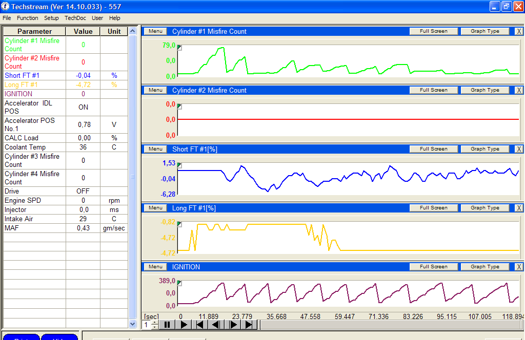

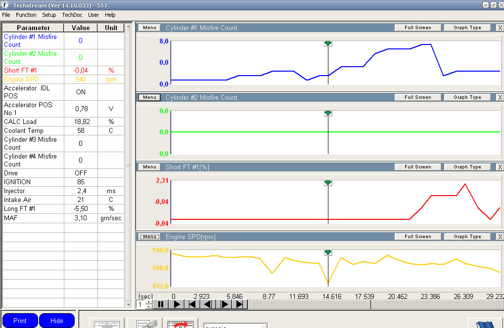

Также, при просмотре All Data, я наблюдал, как в первом цилиндре счетчик считает Misfire:

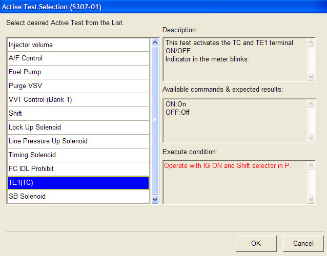

Т.е. TS тоже прекрасно "видит" пропуски. Ещё мне захотелось для проверки состояния мотора провести несколько активных тестов. Только вот, в списке тестов я не увидел то, что хотел:
Или я не там искал, или это авто не поддерживает этого, но проверить компрессию средствами TS я так и не смог.
P.S. В конце дня привезли катушку, мотор на ней заработал ровно, а у меня осталось много сохраненных логов для дальнейшего анализа:

Судя по перечню доступных активных тестов, это авто "не доросло" до проверки относительной компрессии ((

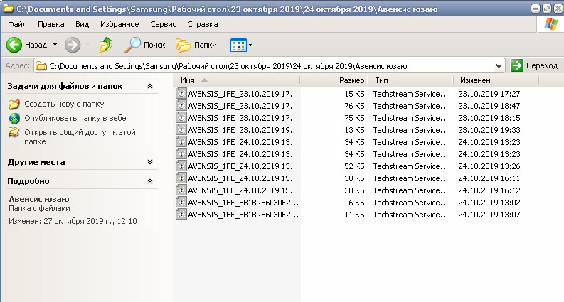

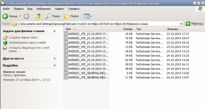

А где логи TS проделанных проверок/тестов?
Сообщения: 364
Re: Avensis на холостых работает в колебательном режиме.

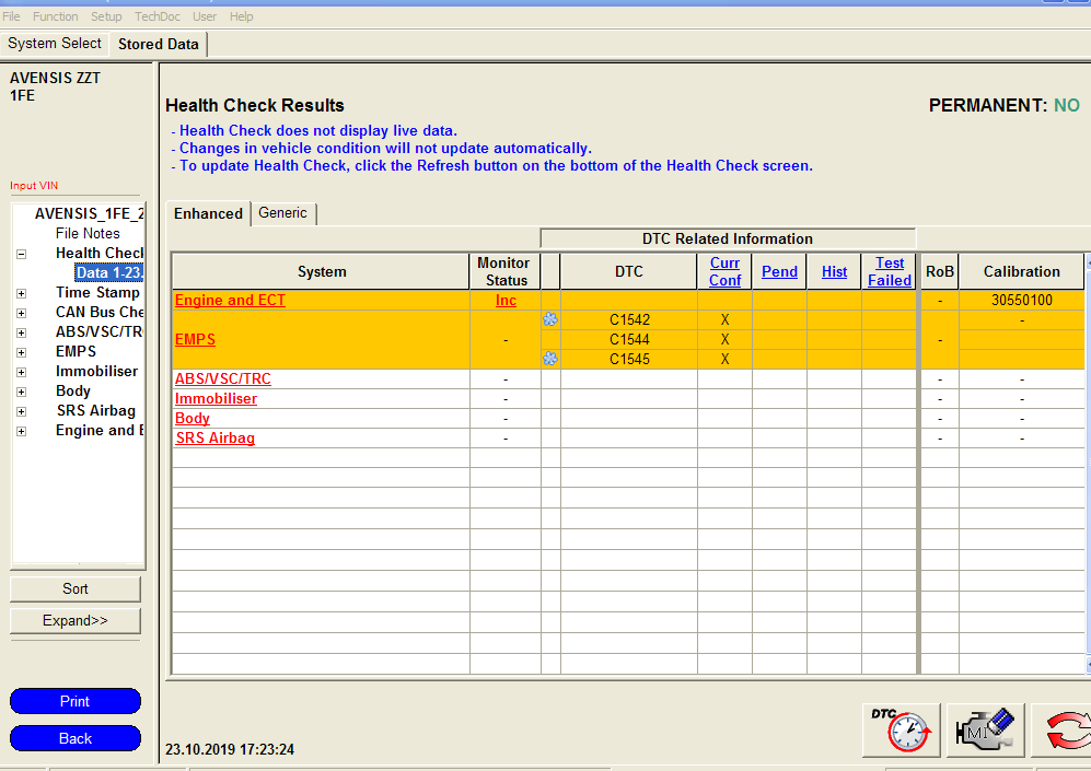

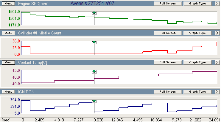

Вот "Проверка здоровья":
Попутно вопрос - а что означает параметр Ignition? И какие unit?

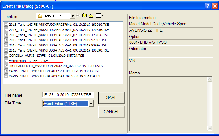

Кстати, ещё вопрос: Бывает появляется окно: Error Report. Что это означает и что нужно делать?
Александр, лог это не скриншот/принтскрин экрана, а файл в специальном формате, например, для Techstream с расширением .TSE
Суть параметра IGNITION мы было рассмотрели в этой теме viewtopic.php?f=8&t=673
При разрыве связи между прграммой и авто лучше перезапустить программу. Если же мало времени, то можно и просто повторить попытку связаться с ним, не выходя из программы. Если есть подписка к TIS, то можно туда отправить отчет с подробностями "инцидента".

alflash писал(а):Александр, лог это не скриншот/принтскрин экрана, а файл в специальном формате, например, для Techstream с расширением .TSE//.
Выкладываю лог сканера.
У меня в запасе как раз лежала похожая ИКЗ от Camry, (она начинала отказывать при горячем моторе, но для грубой проверки, думаю, пойдет). Ставлю свою катушку вместо подозреваемой и вот она удача - пропусков нет:
Хотя и не очень равномерно, но все таки все цилиндры работают. Для надежности меняю местами первую катушку со второй и неисправность тоже переходит во второй цилиндр. Звоню владельцу, заказываю катушку и продолжаю проверки дальше. Скрипт-скриптом, но ведь можно ещё посмотреть и сигналы IGF и IGT. Опять подключаю постолограф, но, ярко выраженного дефекта в первом цилиндре не вижу. Да и на слух работа мотора выровнялась. Скорее всего, мотор прогрелся, улучшились условия для воспламенения смеси и воспламенение нормализовалось:

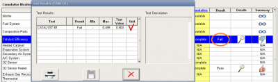

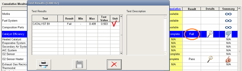

Видимо всё же, стоило начать с проверки программой Techstream, т.к. минуты через три Вы подтвердили бы версию клиента
А чуть позже обратили бы его внимание на
и выполнили бы соответствующий тест ("A/F Control") для проверки состояния катализатора.

Владимир Петрович спасибо за ответ. Да, список сокращений очень внушительный. Но вопросы, все равно остаются. Например: уже при подключении TS видим TVSS:
А списке то нету.
А про All Data и говорить не приходиться:
AS Test, FC TAU, Shift... Некоторые значения можно угадать - например SPD, это, наверное, просто сокращение от speed. Причем частенько бывает так, что нашел значение и вроде уже запомнил, но время прошло и опять все забылось. А потом смотришь форум и думаешь - а NG это что означает?
