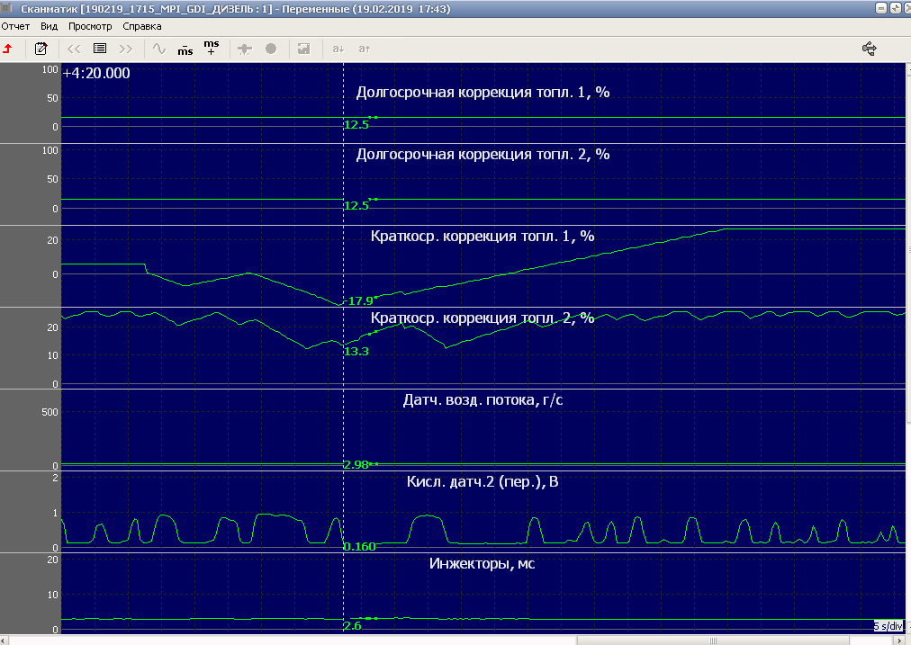

Итак: DTC Р0171 и Р0174, SFT сначала до 25% в обеих банках, потом SFT 1 приходит в норму, а вот SFT 2 запредельна. Дымогенератор показал средний подсос по тем самым 1-ой и 3-ей форсункам, которые исправляли газовщики. (Получилось: переделаю - хуже наделаю).
Потом я решил применить уже проверенное ранее пшикание эфиром. При пшикании на ось пневмопривода ничего не изменилось, а вот при пшикании на штуцера газовых форсунок картина маслом:

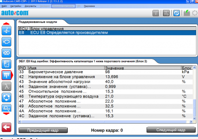

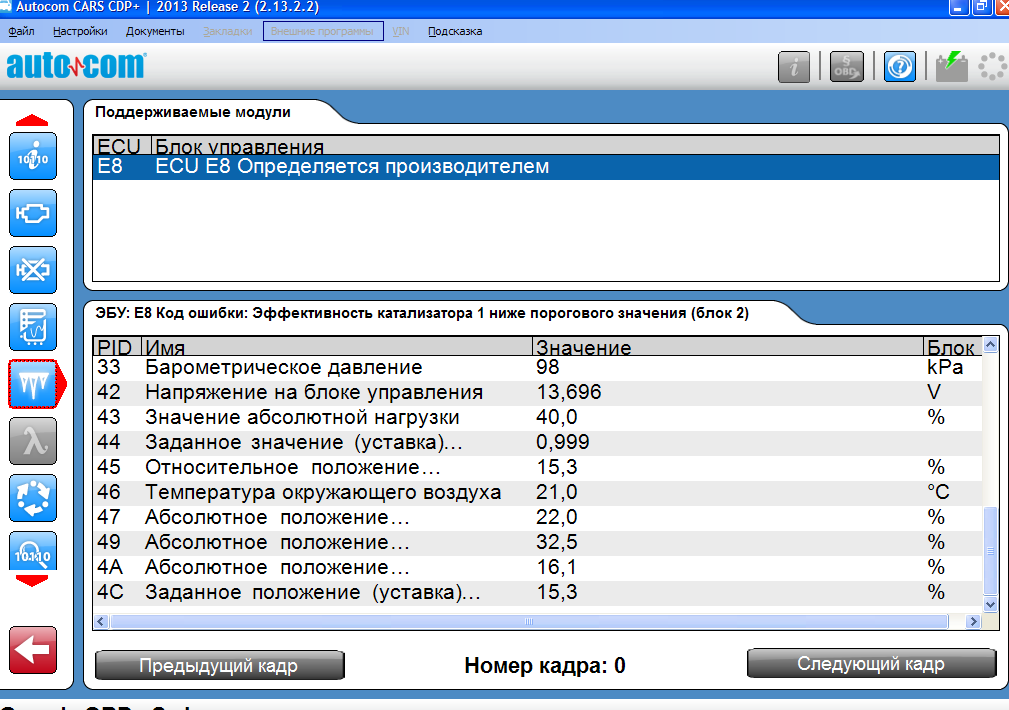

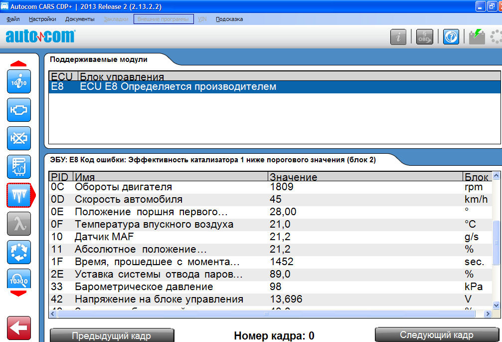

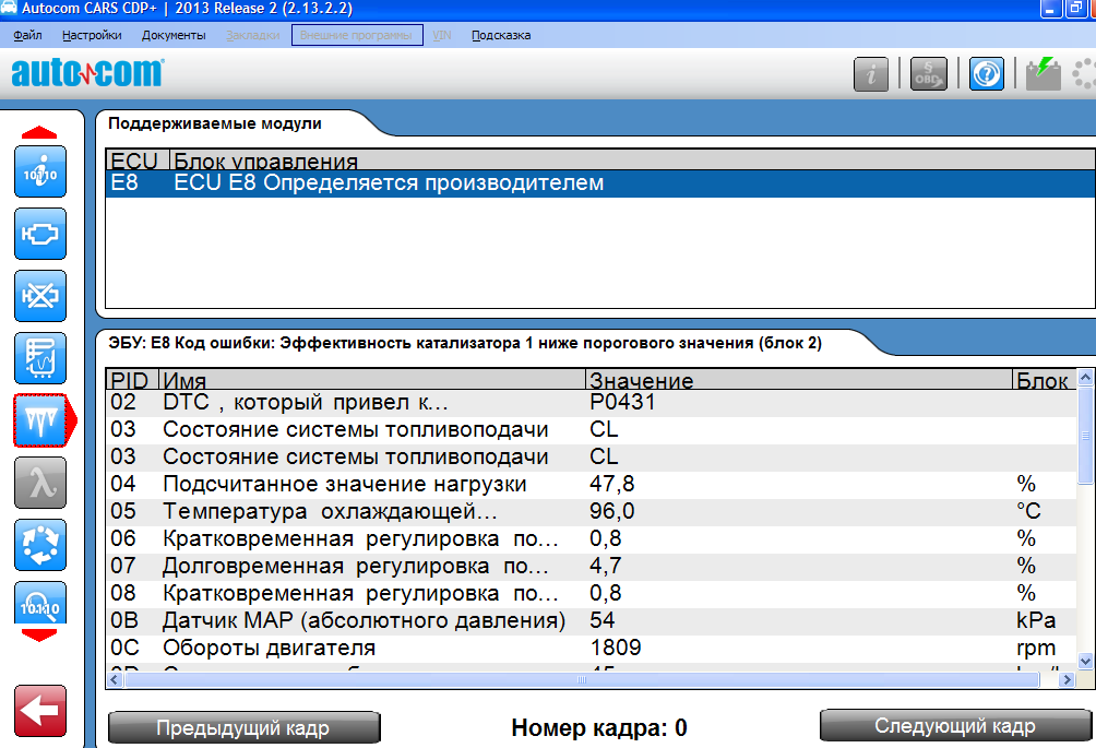

Сегодня с утра газовщики убрали подсосы воздуха, коррекции пришли в норму и радостный владелец умчался в Киев по делам. Но радость его была недолгой. Примерно через 40 км, во время активного городского драйва, опять засветился "чек". Подавленный владелец приехал ко мне на дымогенератор. Прочитав код DTC Р0341 я поспешил его "успокоить" - не переживай, это не подсос. Это всего то неисправный катализатор. (Или даже два).
Вот, "Фриз фрейм" этого кода:
Re: Mitsubishi Outlander DTC P0171.
Саша-Ирпень писал(а):Сегодня с утра газовщики убрали подсосы воздуха, коррекции пришли в норму и радостный владелец умчался в Киев по делам. Но радость его была недолгой. Примерно через 40 км, во время активного городского драйва, опять засветился "чек". Подавленный владелец приехал ко мне на дымогенератор. Прочитав код DTC Р0341 я поспешил его "успокоить" - не переживай, это не подсос. Это всего то неисправный катализатор. (Или даже два).
Прям как в поговорке "Пришла беда- отворяй ворота" ((
Кстати, сканер показывает результаты выполнения мониторов? В частности, катализаторов.

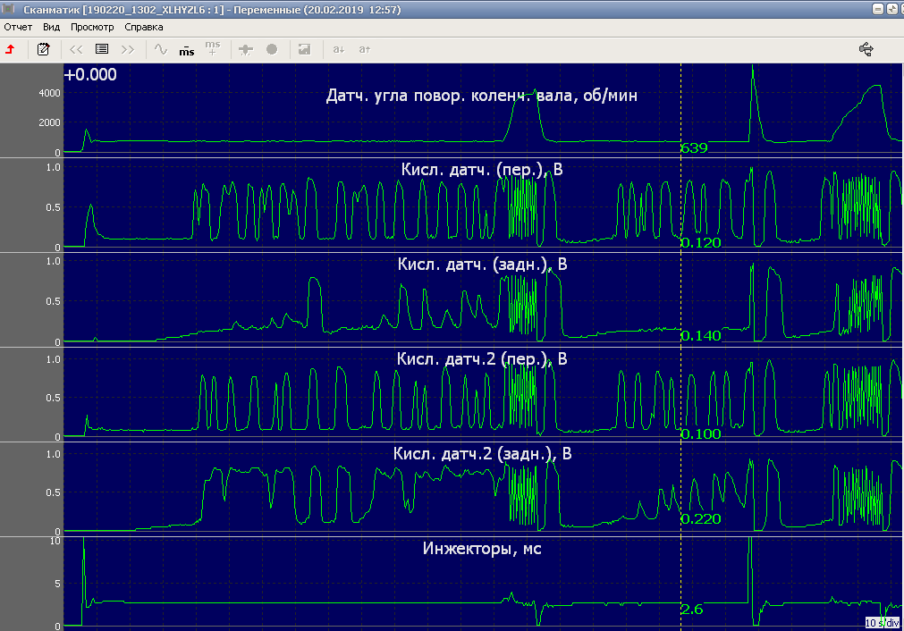

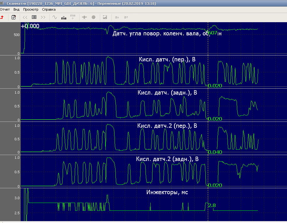

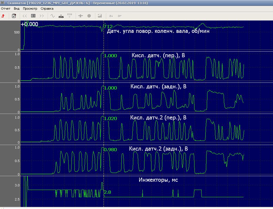

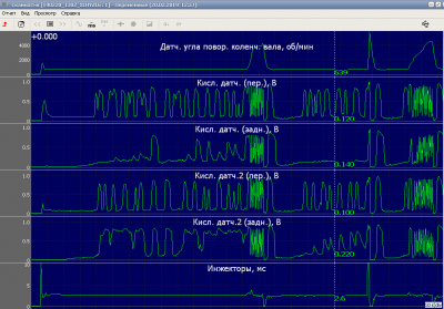

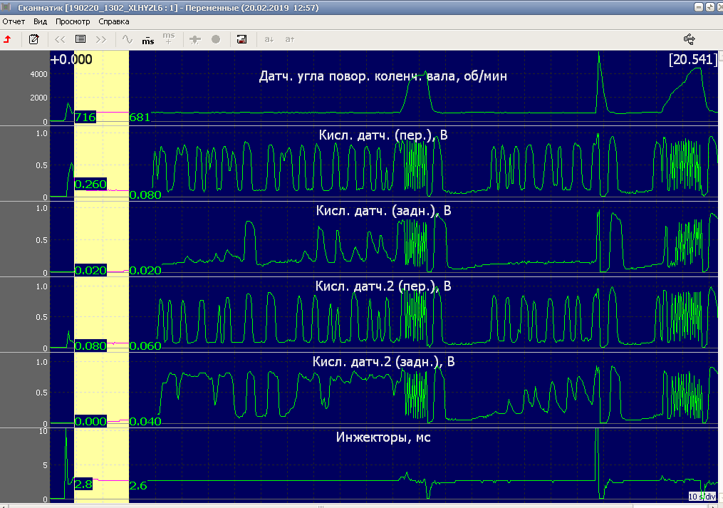

Потом посмотрел работу всех четырех лямбд на ХХ + две прогазовки. И, ещё - только ХХ с принудительным обогащением эфиром и принудительным обеднением при помощи подсоса воздуха:
P.S. Как по мне, то один кат уже почти дошел, а второй уже на подходе.

Саша-Ирпень писал(а):... P.S. ... а второй уже на подходе.
Из-за чего такой пессимизм?
Я всегда думал, что вторая лямбда должна держать один уровень, а не практически повторять сигнал первой.
Цена деления временнОй шкалы в скрине http://alflash.com.ua/phpBB2/download/file.php?id=3327 ?
Авто какого рынка?
Да, при исправном катализаторе датчик после него не должен "копировать" напряжение переднего, но и не может все время оставаться на одном уровне. При ощутимых изменениях состава смеси даже исправный как не может не откликнуться на них. Особенно, Oxygen Storage катализаторы.
Никаких мониторов в китайском да и ори Autocom нет.
Один из самых бестолковых мультимарочников.В параметрах свалено всё и вся - как в китайском F -CAR..:-(

alflash писал(а):Цена деления временнОй шкалы в скрине http://alflash.com.ua/phpBB2/download/file.php?id=3327 ?
Авто какого рынка?...
... При ощутимых изменениях состава смеси даже исправный как не может не откликнуться на них. Особенно, Oxygen Storage катализаторы.
Владимир Петрович, спасибо за ответ. Цена деления одной клеточки = 10 секунд. На скрине выделенный участок = 20 сек.

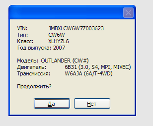

Насколько я понял, авто для европейского рынка.

А из этого нельзя определить рынок?

END писал(а):...
Да, сканер не самый удобный. Из более полусотни переменных, как правило, более половины бесполезны. Но, зато он показывает Freeze Frame.( Сканматик намного удобнее, но Freeze Frame в нем я не нашел).
