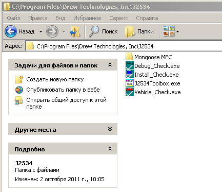

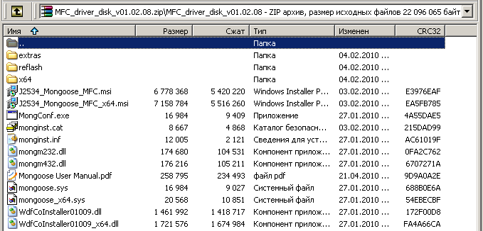

Владимир, просмотрел внимательно свой загрузочный диск для Мангуса и к сожалению не нашёл утилиту для проверки соединения Vehicle_Check.exe Посмотрел страницу DrewTech DownLoads http://www.drewtech.com/downloads/index.html скачал оттуда загрузочные диски и тоже не нашёл там этой утилиты. Подскажите плз где её искать, может не там ищу???
PJ O'Rourke
Re: Toyota Techstream (TS)
Утилита Vehicle_Check.exe (364,032 байт) лежал в папке MFC_driver_disk_v01.01.08. Там же и Debug_Check.exe. Теперь есть и в вашем п/я.
Примечание. Есть большие подозрения (IMHO), что её могут непонять dll-ки версии v01.02.08 ...
М.б. есть смысл обратиться к support_drewtech.com

а не могли бы ей "поделиться", в целях научного эксперимента так сказать, чтобы проверить предположение
Примечание. Есть большие подозрения (IMMHO), что её могут непонять dll-ки версии v01.02.08 ...
:wink:
В тех.поддержку support_drewtech.com вопрорс задам.

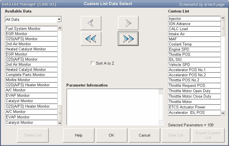

А Вы обратите внимание на то, сколько параметров показывает карман одновременно? И сравните с их количеством, которое видно в TS (по умолчанию).
Удалите ненужные, создав "лист пользователя" и сравните "быстродействие", т.е. зависимость времени "отклика" от количества запрашиваемых данных*. Для некоторых моделей, обновление значений всех 200-300 параметров занимает 2-3 секунды. И согласитесь, что такая скорость (100 s/s) достаточно большая. Хотя внешне выглядит якобы "тупорылой" :wink: ...
P.s.
p.s.s. В авто, сооответствующих требованиям CAN OBD II , на один "кадр" тратится обычно около 200 ms.
Для уменьшения времени обмена данными надо сократить/оптимизировать перечень вводимых параметров, выбрав только те, которые могут иметь отношение к рассматриваемой проблеме:
Custom List Data Select

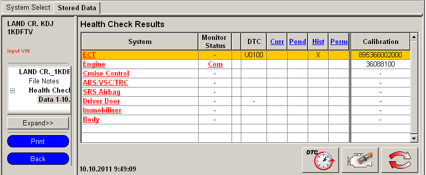

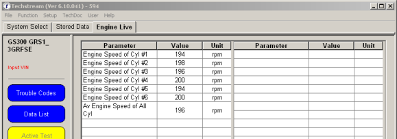

Тут свежие тачки попёрли .... )) я даже немного в замешательстве, некоторые системы и актив-тесты приятно удивляют
к примеру на Lexus GS300 2008 3GR-FSE есть тест по проверке компрессии, тест сделал, а понять увы ... ((( потому как у меня мануал только на 2005 год имеется, а там такого теста просто не заявлено. Мануал на русском и английском если вам вдруг нужен, скажите.
А по поводу скриншотов, Вы подскажите плз размеры и вес, что бы вам или админу за мнной лишнюю работу не делать, мне не трудно это сделать и самому.
С уважением.

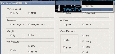

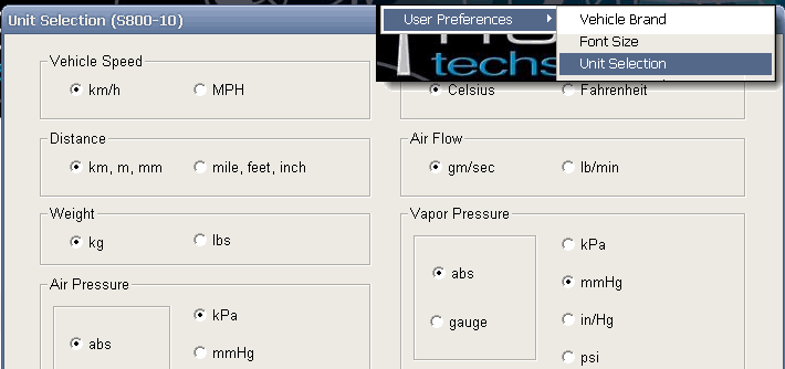

А Вы перед соединением "помогите" TS-му и укажите с каким именно брендом Тойоты ей и Вам придется работать:
Судя по "умолчанию", с необходимостью предварительного указания Vehicle Brand. похоже, что разобрались...

alflash писал(а):Судя по "умолчанию", с необходимостью предварительного указания Vehicle Brand. похоже, что разобрались...
Да спасибо большое. Оставил по умолчанию Toyota и выбираю всё равно в ручную, машин примерно 60% тойот и 40% лексусов.
alflash писал(а):И что ответила техподдержка?
Что я "балбес" )))) всё есть по умолчанию только надо заинсталлировать дополнительную утилитку в которой есть все эти функции

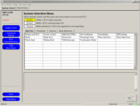

За последние два дня не смог связаться ни с одним блоком на двух Lexus GS300 1999 и 2000 годов, скорее всего рынок Other, но точно не знаю. Carmanscan VG прочитал всё без проблем.

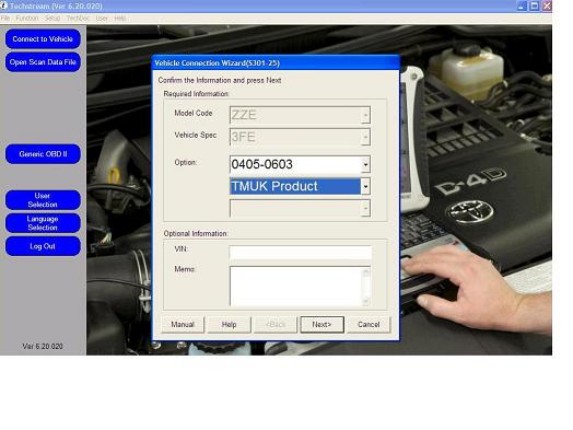

Вы так заходили?
3ZZ 2006.JPG (34.15 КБ) 91886 просмотров
* Для справки
semirek писал(а):Toyota corolla 2006MY 4ZZ производство Турция...
END писал(а):Изображение
TMUK = Toyota Manufacturing United Kingdom (первые буквы VIN-code: SB...) - модели собраны в Великобритании
В Турции авто собираются TMMT = Toyota Motor Manufacturing Turkey (первые буквы VIN-code: NM...).
