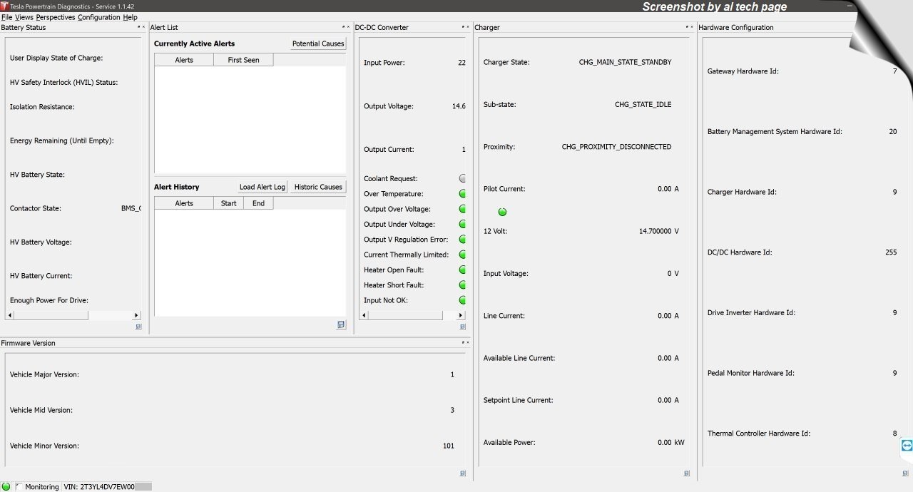

На этом скриншоте показаны некоторые результаты диагностики Tesla Electric Propulsion System из Киева (где установлена активированная программа) автомобиля Toyota RAV4EV, который находится в Одессе:
Примечание. Применение этого девайса даёт возможность диагностировать любые авто программами, которые установлены на сервере. если, конечно, на другой стороне есть соответствующий аппаратный интерфейс.

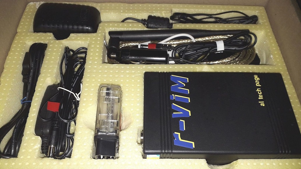

Проект вступил в завершающую стадию aka "финальная сборка":
Примечание. Девайс позволяет диагностировать любыми программами*, которые установлены у исполнителя как напрямую , так и через сервер. Другими словами, практически любой может использовать программы своего компа для дистанционной диагностики удаленного автомобиля, к которому, естественно, подключен соответствующий аппаратный интерфейс (ака "шнурок"). Т.е. некто А в г. N, используя сервер и девайс, может подключиться к автомобилю, который диагностирует его коллега в г. М.
* Перечень возможных используемых программ не ограничивается только диагностическими ))

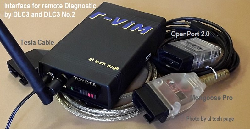

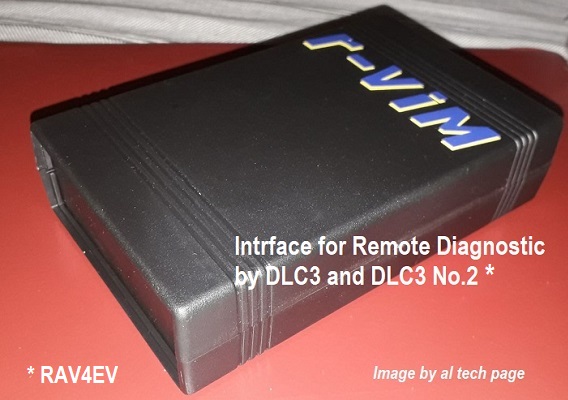

Нынче девайс уже выглядит так
Device for Remote Diagnostic
Осталось дело за малым:
    • - реализовать возможность автономного питания от Power Bank -OK
      - проделать окончательную проверку диагностики систем Tesla of RAV4EV - OK.

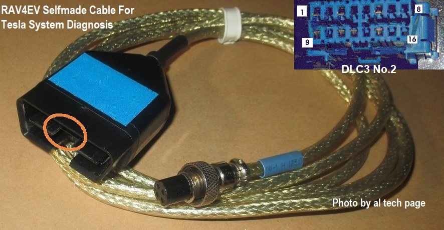

На боковой поверхности USB разъем для подключения к DLC3 интерфейсов Mongoose Pro, OP2.0, etc.
Разъем для подключения Tesla Cable к DLC3 No.2 расположен сзади.

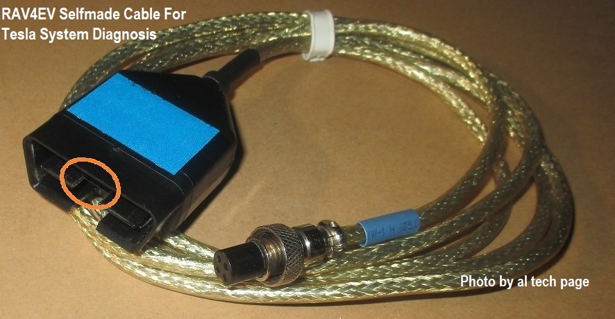

  • Примечание. Для соединения с тесловскими системами RAV4EV используется другой специальный кабель и другой разъем устройства r-VIM.
