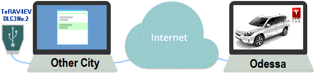

Знаете что меня радует больше всего? То, что в очередной раз реализовано на практике предложение 6-летней давности (viewtopic.php?f=8&t=612 ") об онлайн-диагностике программами другого компа, но с использованием местного интерфейса подключенного к пациенту и Интернета :D
И то, что уже проделанная работа и предстоящий reflash помогут "вытащить из могилы" этот многострадальный RAV4EV.

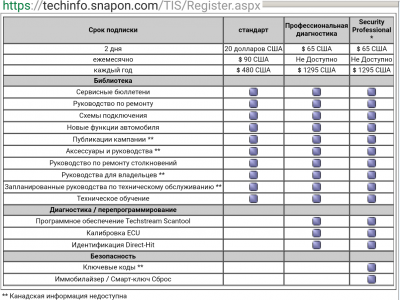

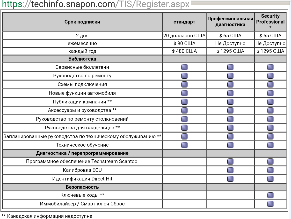

Для справки. Стоимость доступа к ремонтно-диагностической базе данных брендов Toyota/Lexus/Scion северо-американского рынка (old Price):
New Price for Acess to TIS

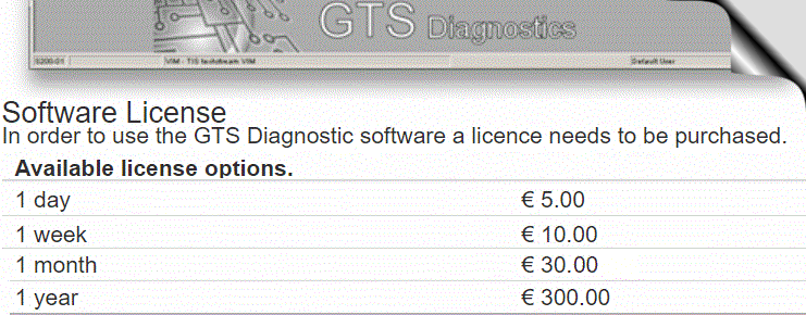

Стоимость активации GTS:
1/2 off.

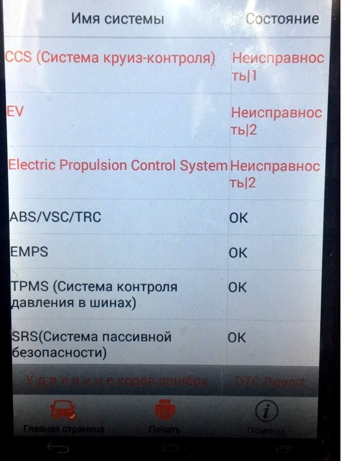

Диагностика обеими диагностическими программами не выявила наличие неисправностей.

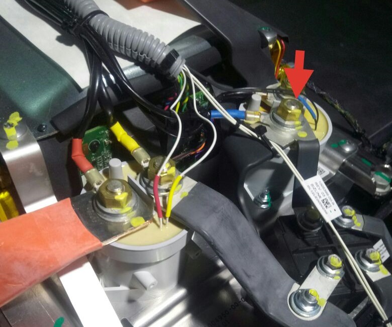

Зачем-то был установлен Charger от другого RAV4EV и под него вручную откорректирована Flash Card 4Gb блока Gateway.
Т.е. в авто вместо таких калибровок БУ

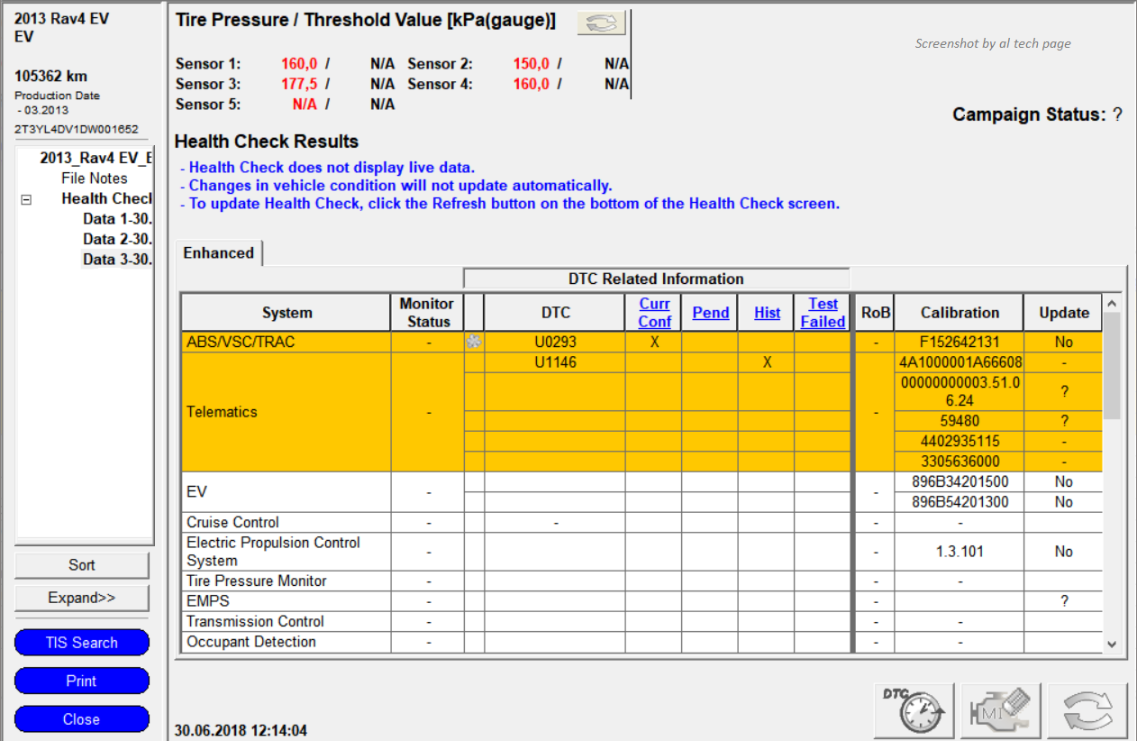

RAV4EV Hardware IDs (for Calibration 1.3.101)

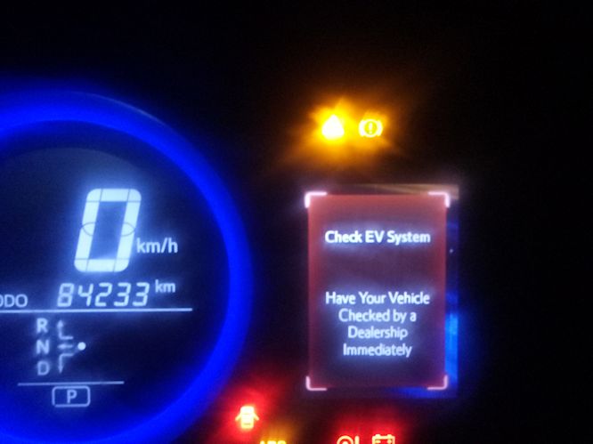

вновь записан левак и машине это резко не понравилось. О чем она дала знать рецидивом DTC P312F и сообщением "Check EV System".
А вот далее все стало на свои места. По настоянию владельца был вскрыт Charger Assembly и стало понятно "чего не хватает в супе" :D
После восстановления статус-кво ПО и замены неисправного предохранителя и этот RAV4EV едет, заряжается и он тоже like as new :D

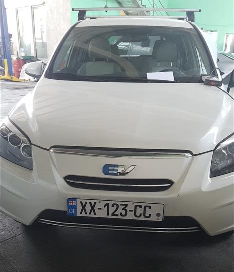

А тем временем в Грузии нарисовался еще один болезный RAV4EV
Бедолага не едет и не заряжается :(
Приехал из США практически сразу, как только вырвался (на эвакуаторе) из рук тамошних дилерских спецов. И в состоянии хуже чем приехал к ним.
Бог любит троицу... Посмотрим как оно сложится в этот раз...

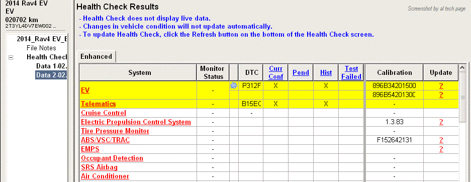

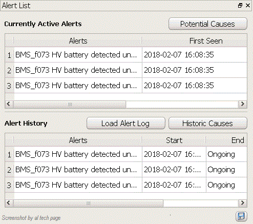

Health Check Results: Not need Reflash
На информационном табло никаких сообщений/предупреждений нет, хотя зарядка даже и не начинается

Увы, личный счет с RAV4EV стал 2:2 :(
Грузинский равик отдали в ремонт в другое место, а автовладельцу из Аммана отказано по причине отсутствия активации тесловской программы диагностики этой модели Toyota ...

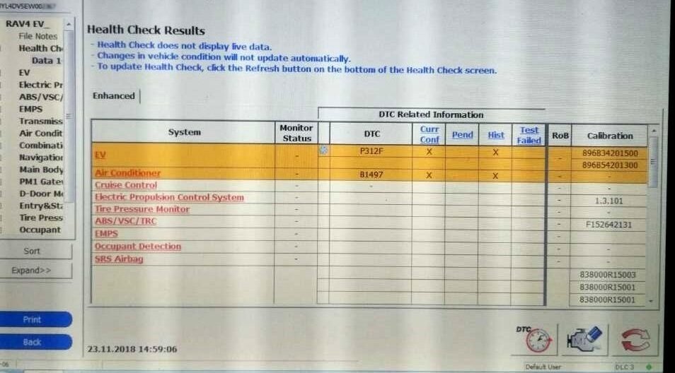

Днями объявился ещё один RAV4EV, болезный отсутствием зарядки ВВ батареи:
Исправная зарядка

А вот очередной RAV4EV, у которого
"... залип контактор.
Поменял. Все закрыл. Охлаждающую жидкость прокачали. Но машина не хочет выходить из комы".
При этом, DTC P312F, "Check EV System" message
и отсутствие зарядки с тем же кодом (three fiash of Power Indicator), что и в предыдущем видео.
