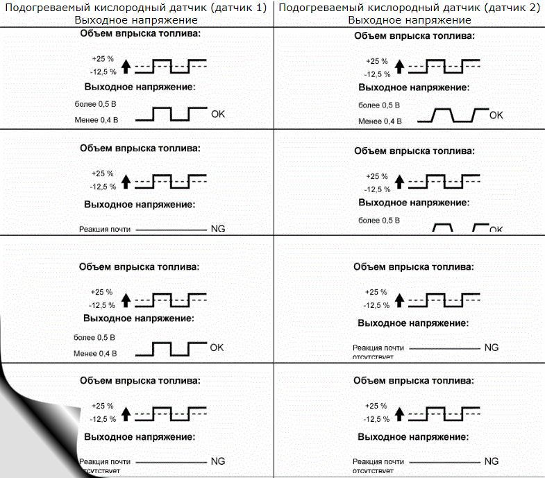

TSB EG-0113T-0914 писал(а):Выполнить диагностику в режиме ACTIVE TEST (активной диагностики):
1. Запустить двигатель и дать ему поработать на холостом ходу.
2. Убедиться в следующем:
  • - Температура охлаждающей жидкости не ниже 75 °С. - Педаль акселератора полностью отпущена
3. Значения в таблице данных диагностического прибора:
  • - Флаг при каждой ручной смене состава топливно-воздушной смеси. - При первой смене состава топливно-воздушной смеси для параметра «Fuel system#1» (топливная система № 1) отображается значение «OL» (разомкнутый контур). - Значения параметров «Short Fuel Trim» (краткосрочная коррекция подачи топлива) и «Long Fuel Trim» (длительная коррекция подачи топлива) не изменяются
.4. Приступить к записи контролируемых параметров и выполнить следующие действия:
  • a. Нажать на кнопку «-12.5%» (или «-25%» на некоторых моделях) и подождать не менее 15 секунд.
    b. Нажать на кнопку «0%» и подождать не менее 10 секунд.
    c. Нажать на кнопку «12.5%» (или «25%» на некоторых моделях) и подождать не менее 20 секунд.
    d. Нажать на кнопку «0%» и подождать не менее 10 секунд. e. Нажать на кнопку «-12.5%» и подождать не менее 15 секунд
5. По окончании завершить запись и сохранить контролируемые параметры. ...
При пользовании клоном аппаратного интерфейса и в авто с тормознутым протоколом ISO 9141 для повышения скорости обмена данными крайне желательно "оптимизировать" Custom. Data List, исключив из него ненужные параметры. И просьба "не частить" с переключением состава смеси, т.к. системе нужно время, чтобы расчехлиться на его (принудительное) изменение.
A/F Contol test for Vehicle w/o A'F Ratio Sensor
Good Results
Good Results

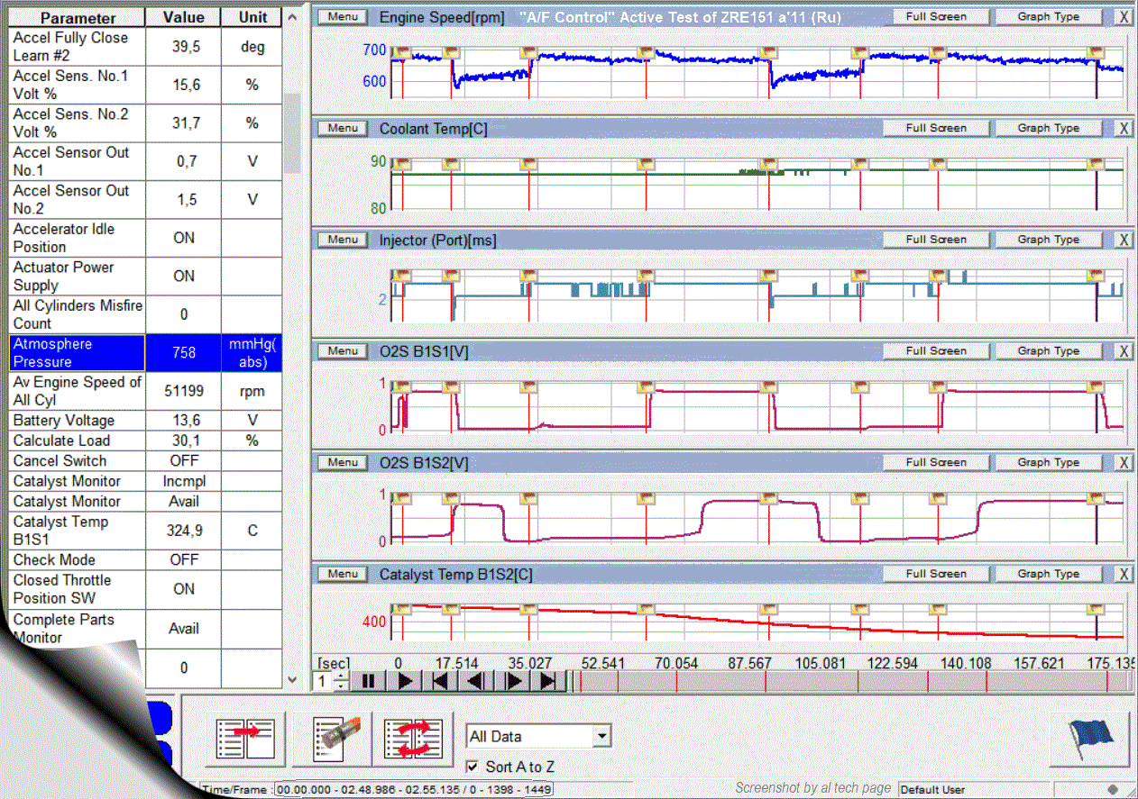

При активном тесте "A/F Control" и/или при "Injection volume for A/F sensor" в перечень обязательно включаются (при любом раскладе) такие параметры:
  • - Engine Speed
    - MAF
    - параметры всех кислородных датчиков
    - CALC LOAD
Примечание. Тест обязательно проводится при shift lever is at N or P position, the A/C switch is OFF and all accessory switches are OFF.
При проверке Stall Test - естественно, в положении D.

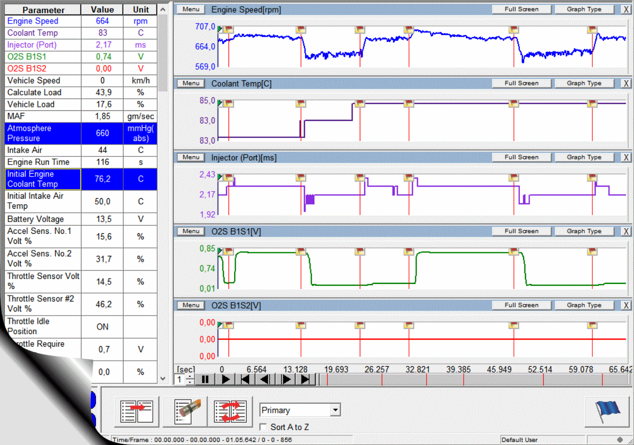

Перед началом теста (ов) Select: "Function" then "Snapshot Configure"
  • a. Set "Trigger type" to "Manual"
    b. Set "Duration" to "3 min"
    c. Set "Trigger Point" to "Begin"
Категорически НЕ рекомендую при проведении тестов использовать графический режим отображения данных.

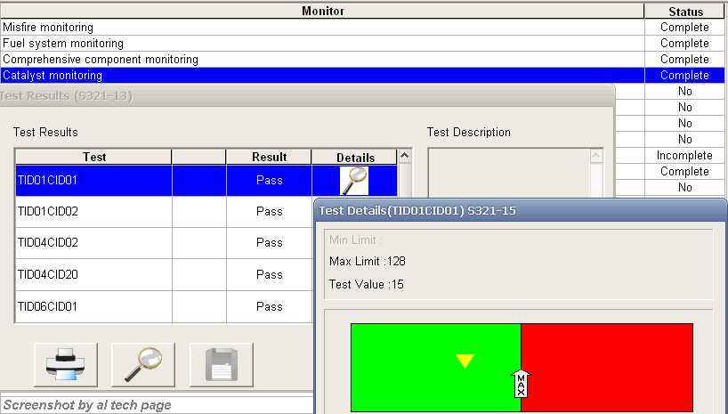

Чтобы не быть голословным и без теоретизирования, то покажите данные конкретного авто, результаты мониторов и вместе обсудим их на предмет оценки "остаточного мотооресурса".
Обычный режим READINESS MONITOR DRIVE PATTERNS для монитора катализатора показан на рисунке стр. 4 http://alflash.com.ua/Learn/catnew/ и стр. 5 в http://alflash.com.ua/Learn/cat.pdf
http://alflash.com.ua/phpBB2/download/file.php?id=1516
Есть незначительная разница в режимах для Catalyst Monitor O2S Type и Catalyst Monitor AF Sensor Type и условий запуска этого монитора в зависимости от года выпуска и типа двигателя, но это пока мелочи.
Главное убедиться, что после контрольной поездки статус монитора катализатора перешел из статуса INCMP в COMPLETE ( результатом PASS или FAIL), т.е выполнен и БУ сделал вывод о его теперешнем состоянии и ответил на свой же вопрос
И известны эти результаты
Следует учитывать, что у катов Oxygen Storage Catalytic ощутимо другие критерии неисправности и для них особенно значимы ещё и результаты активного теста "A/F Control":
Catalyst Monitoring Test Results

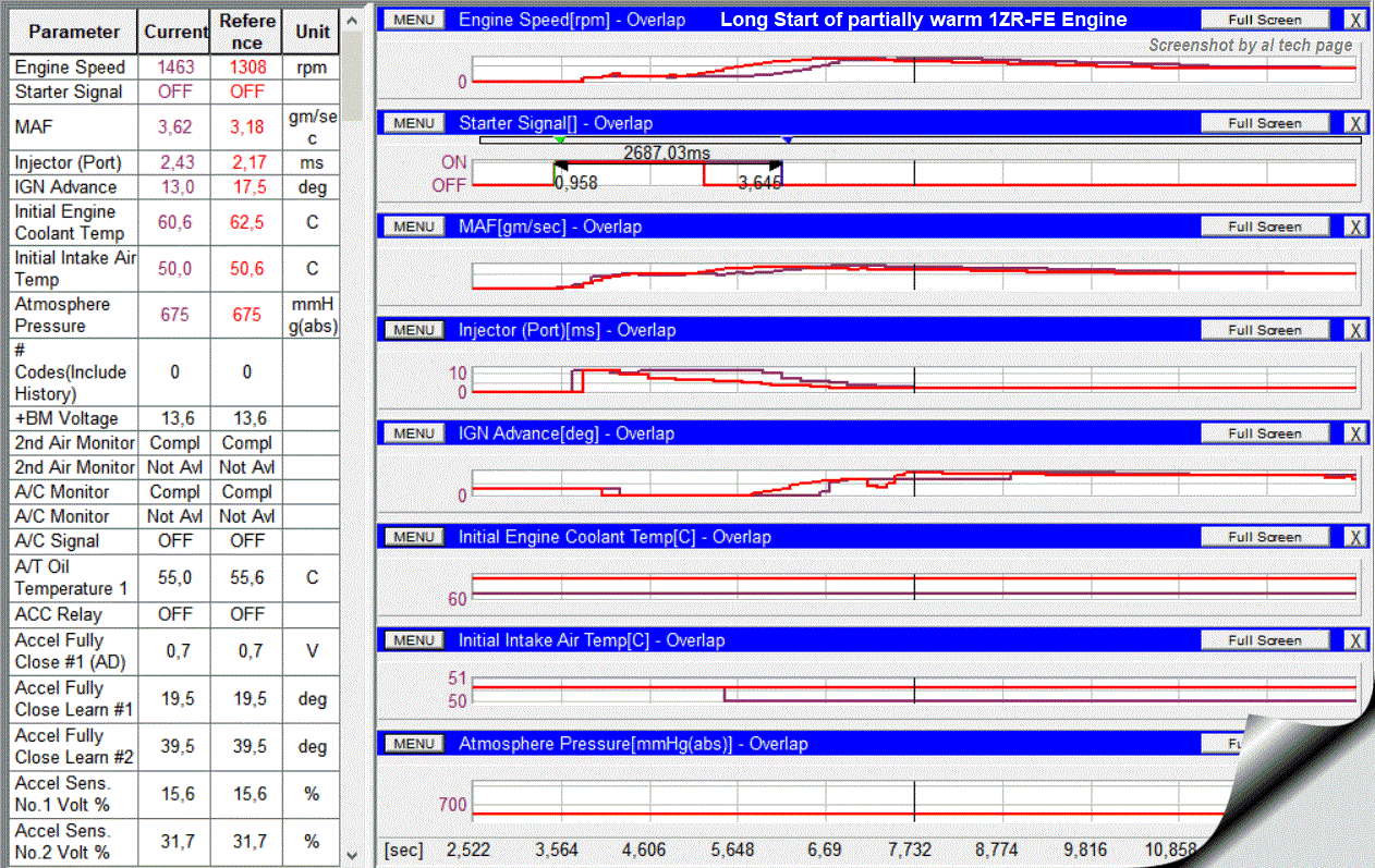

Ок, а покажите bit rate при "All Data" можете?
All Data.
TSE Vitz 2014.rar
(22.13 КБ) 1603 скачивания

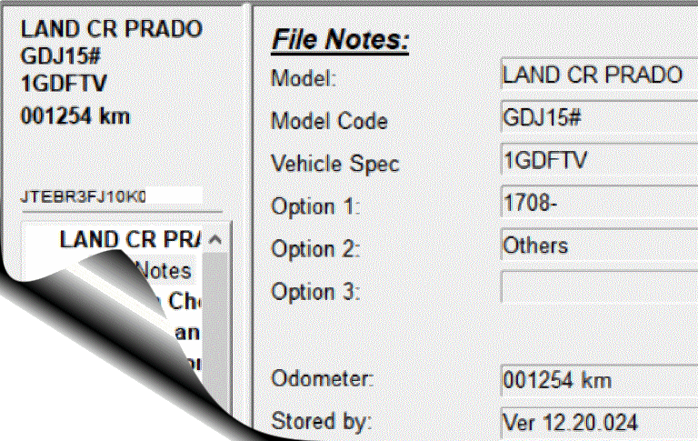

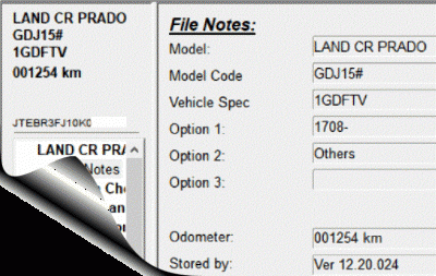

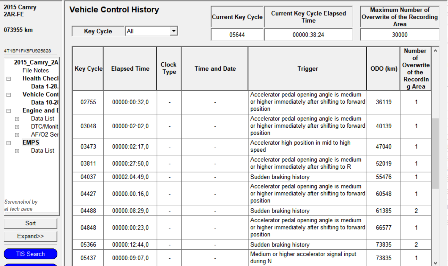

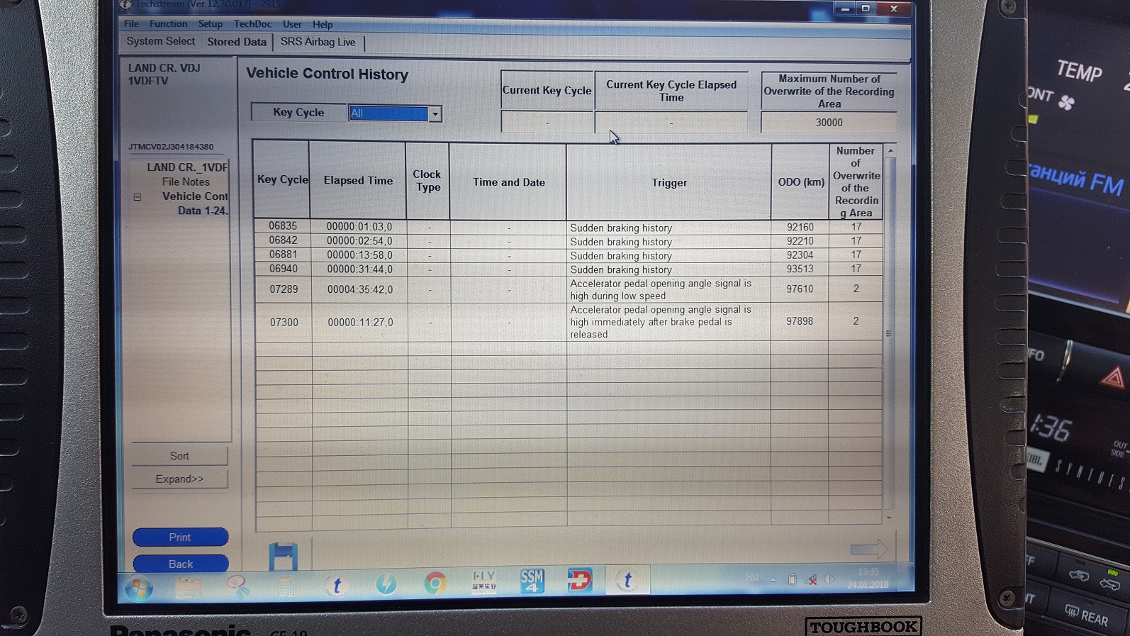

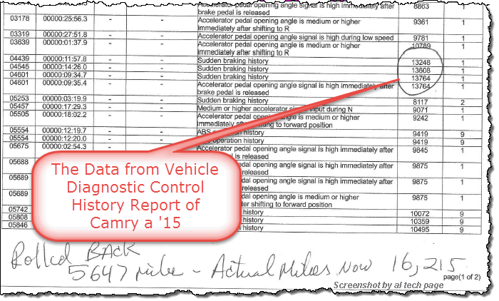

Re: Toyota Vehicle Control History (VCH)
"Отмотались" мотальщики-чесальщики спидометров Тойота.
В тойтах-лехусах 2015 г. (VDJ200L-GMTVZW) -... появился "черный" ящик с реальным пробегом авто. :arrow:
Admin Update. Да, с помощью этой фишки можно проверить достоверность показаний одометра. Как, например, это сделано в
UPDATE. Toyota Camry Vehicle Control History and Toyota Aqua VCH vs. odometer
