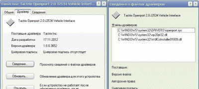

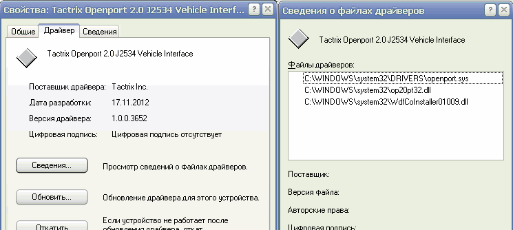

Вам действительно везет! :shock:
точно не помню,но если не ошибаюсь ECUExplorer при установке ставит свои драйвера(встроенные).
сам я недавно обновил драйвера с оф.сайта и микропрограмму.после обновления драйверов,ХДС перестала видеть опенпорт, пришлось откатить на старые "дрова" и все заработало, а вот Течстрим работал без проблем с новыми "дровами".Вот такие фокусы :)
Только что нашел список программ на оф.сайте опенпорта,с которыми он работает.
http://www.tactrix.com/index.php?option=com_content&view=article&id=68:what-j2534-software-does-the-openport-20-work-with&catid=41:j2534&Itemid=41

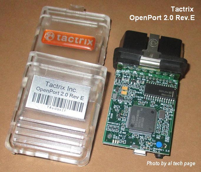

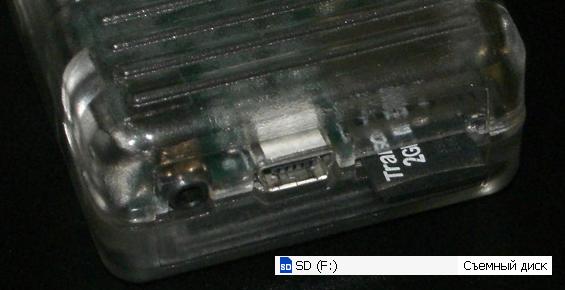

MakNathal писал(а):Здравствуйте. Один из пунктов:
Standalone datalogs to microSD/microSDHC card without a laptop
Кто нибуть пробывал использовать данный режим? К каким машинам применим? Я так понимаю, что скорее всего записываться будут данные которые можно считать через OBD2 режим? Какой програмой вибирать данные для записи и чем потом просматривать?
В OP2 предусмотрена возможность использования внешней памяти для сохранения данных (в формате используемой диагностической программы).
Для этого в предустановках прог надо указать путь к ней и все данные будут сразу записываться неё:
OpenPort2.0
OpenPort2.0
Другими словами, эта фича OP2.0 только позволяет сохранять данные, в частности лог-файлы, на дополнительной карте памяти (microSD card).
Tactrix OpenPort 2.0 Rev.E
