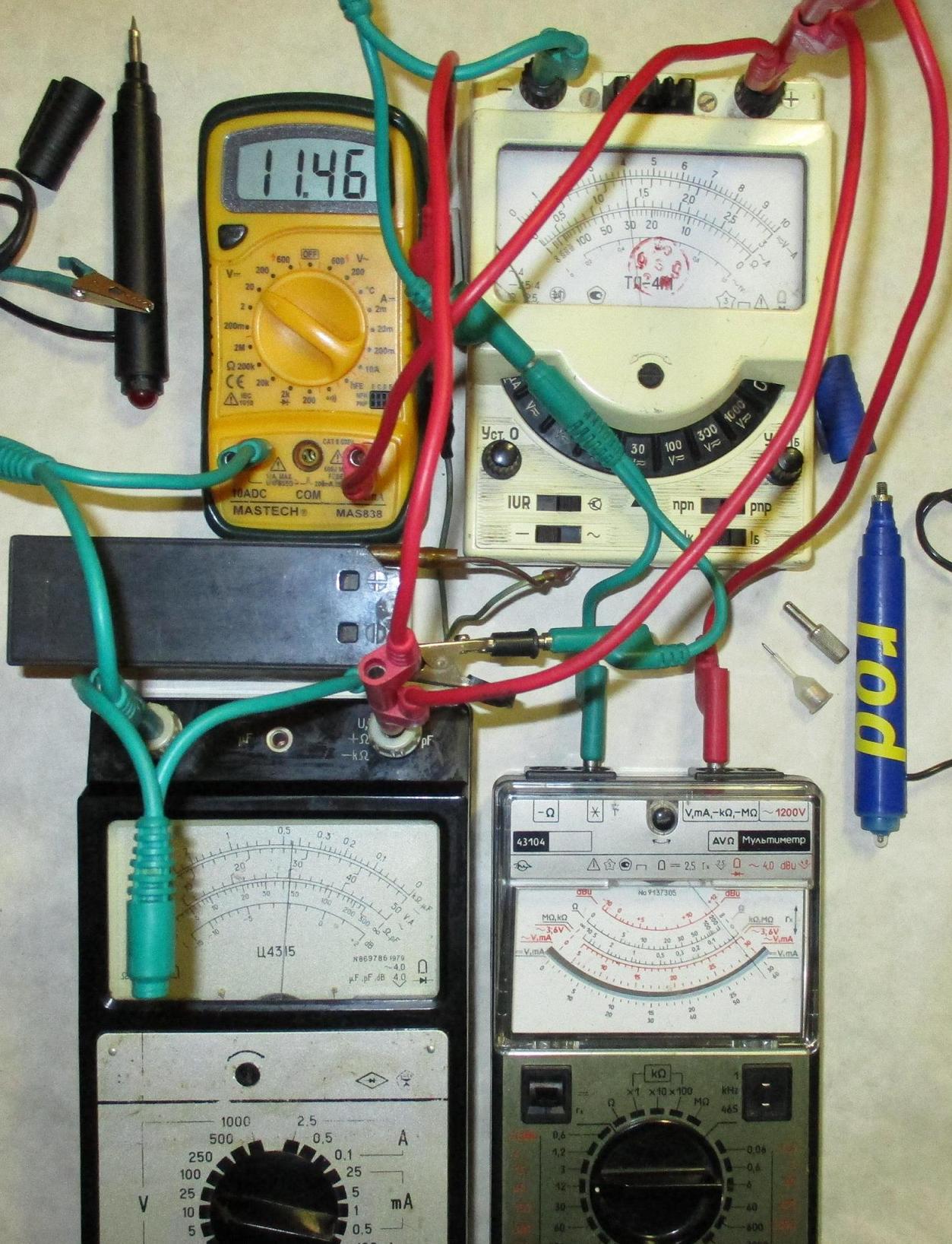

Здравствуйте Уважаемые форумчане.
Сегодня измерял напряжение АКБ на авто. АКБ немного подразряжен.
Сканеры
АВТОАС-F16 CAN 24 -- 11,9
Сканматик 2 -- 11,85
Мультиметр -- 12,25
Мультиметр -- 12,6
Компьютерная USB-приставка "АВТОАС-ЭКСПРЕСС М", вообще, что-то около 13v
Разбег очень большой, а где и как можно взять эталонное напряжение, и можно ли по нему откалибровать мультиметры.
Спасибо.

Что касается мультиметров, то их точность во многом зависит от точности применяемых прецизионных измерительных резисторов и далеко не всегда они должного класса. Поэтому, стоит хотя бы один раз "сверить" ваши мультиметры с более точным изм.вольтметром и учитывать поправку.
"Эталонное напряжение" наверно есть только в городской службы надзора за мерами и измерительными приборами...

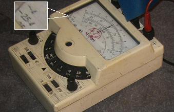

На счет стрелочного мультиметра... А он имеет большую точность измерения, или тоже от страны и производителя зависит?

Класс точности большинства стрелочных вольтметров ("-2.5") не выше цифровых мультиметров (например, Fluke 115 - от 0.5%). Кроме этого, следует учитывать, что достоверное измерение такими приборами ограничено половиной деления шкалы.

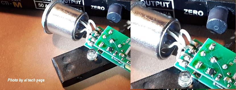

Изменения явные, а будет ли калибровка Нуля?
Re: AC/DC Current Transducer CTi-M
savus писал(а):Изменения явные, а будет ли калибровка Нуля?
Да, кнопка "Zero" (http://alflash.com.ua/Scope/0368s.jpg)
Кроме этого, конструкция дополнена парой СД, которые изнутри освещают "зев" датчика (http://alflash.com.ua/Scope/0551s.jpg)
p.s. Добавил СД "наружной" подсветки:
Разъём CTi-m, Version 3.0

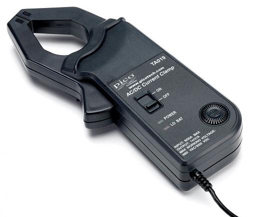

То, что касается тока стартера и утечек тока - TA019 - TA019 current clamp is ideal for use with a PicoScope automotive oscilloscope to display starter current waveforms, charging currents and for performing quick compression tests. https://www.picoauto.com/download/documents/manuals/600_A_AC_DC_Current_Clamp_Users_Manual_(OEM).pdf

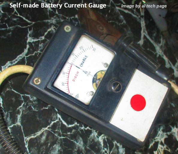

Сегодня попался на глаза старенький самодельный "девайс" для проверки тока зарядки аккумуляторов
Self-made Current Gauge
