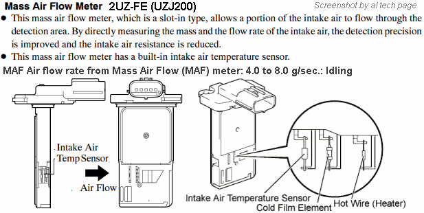

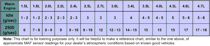

Мануалы пишут, что на исправном 2UZ-FE MAF (Air Flow Rate Through Mass Air Flow Meter) at Idling: 4.5 ∼ 5.5 gm/sec. Racing without load (2,500 rpm):13.0 ∼ 20.0 gm/sec.
И обычно. но не всегда, численное значение MAF при ХХ соответствует объему двигателя:
И и в том числе, у 2UZ-FE (UZJ200) c Slot-in Type MAF:
Toyota Slot-in Type MAF
Плиз, обнародуйте первоисточник, в котором указано, что "2uz MAF - 2.0 to 3.9 g/sec" и какого г.в. тот 2UZ-FE и сообщите Model code того LC или LX.

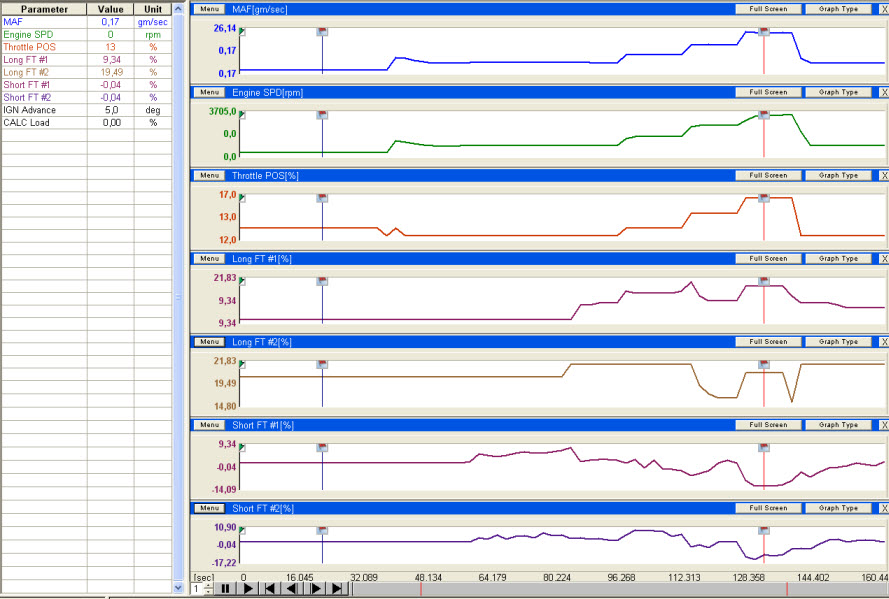

Два архива 2uz TLC100
2uz 2000г (скудный) и вся дата скрином.
2uz 2006г пополнее и с движением.
Даты уже разные.
Это не к тому , что бы что то "починять" просто, раз уж разговор зашел.
2uz 2000г.rar
(26.14 КБ) 770 скачиваний
2uz 2006г.rar
(1.85 МБ) 778 скачиваний

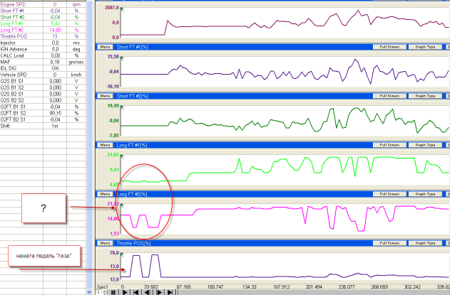

Еще, скорее теоретический момент.
При KOE0 и нажатии педали "газа" двигаются LONG , как то внимания раньше не обращал.
Это так и должно быть. В смысле кто и зачем их двигает. Остальные параметры без изменений.
LAND CR._2FE_.rar
(7.03 КБ) 727 скачиваний
Re: MAF 2UZ KOE0-LFT
Достоверных данных MAF при KOEO этого авто, увы, у меня нет.
На всех исправных АМ при KOEO MAF=0.17 g/sec (ну, из 10 АМ)
Админ. Значение MAF при KOEO может быть ощутимо разным в зависимости от двигателя, г.в., и конструкции самого датчика (viewtopic.php?f=8&t=996).
