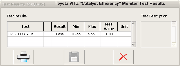

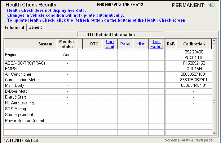

C учётом такого результата монитора состояния катализатора (aka "Catalyst Efficiency") RHD Toyota Vitz

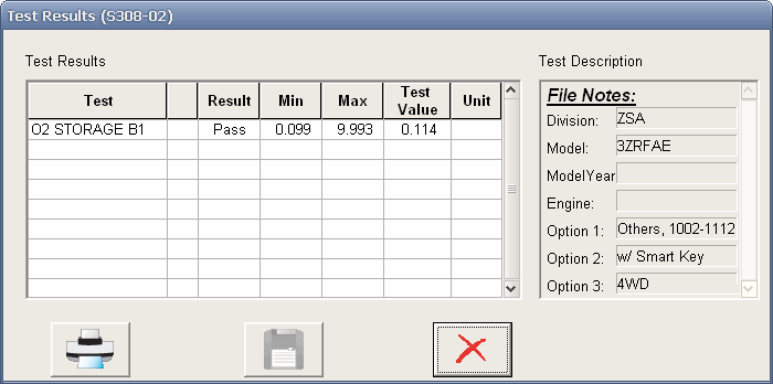

RAV4 Test Results of Catalyst Monitor
и сложилось впечатление, что тест катализатора Vitz пройден впритирку к нижней границе допустимого значения, т.е. способность катализатора накапливать кислород "на грани фола". А это и сподвигло на дополнительную проверку его состояния.

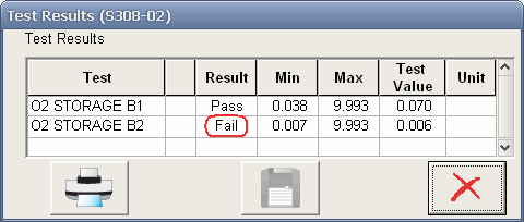

  • OSC (O2 Storage Capacity of Catalyst). A Catalyst basically has a capability for storing Oxygen.
    OSC indicates the oxygen storage capacity of the Catalyst calculated by the ECM based on the heater Oxygen Sensor 2 output during "Active A/F Control" (подробнее об этом процессе см. на стр.5 этой статьи).

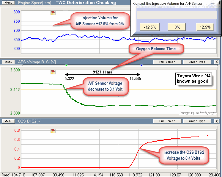

И после выполнения этого теста остается только убедится в том, что
После уменьшения напряжения датчика состава топливно-воздушной смеси ниже значения 3,1В в результате переключения активного управления составом топливно-воздушной смеси с -12,5 % на 12,5 % (или с -12,5 % на 25 %) напряжение кислородного датчика (после катализатора) не превышает 0,4 В в течение более 10* секунд.

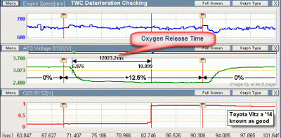

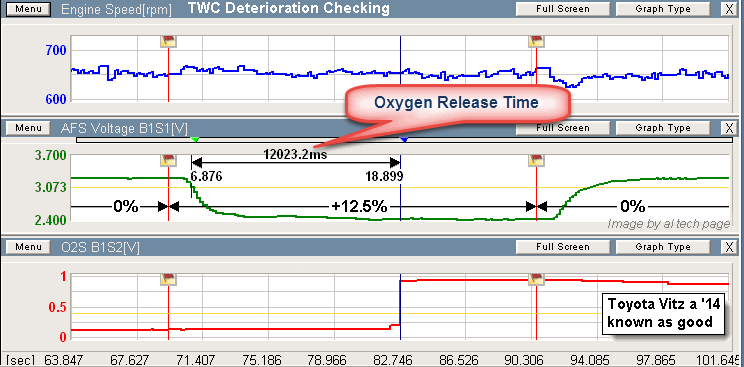

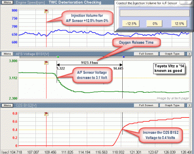

А теперь вернёмся к Vitz'y. В одном из проведенных тестов катализатор уложился во "временнЫе ворота"
Good Result of O2 Storage Checking

Vitz Test Results of Catalyst Monitor

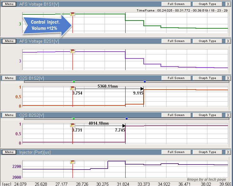

А вот странноватые* результаты перепроверки состояния катализаторов Land Cruiser** (GRJ150) 2012MY
Active Test of Land Cruiser (GRJ150)
c кодом неисправности P0430 и с такими результатами их монитора
*С учетом малой скорости обмена данными, видимо, стоило использовать набор данных "Customize", в который были бы включены только контекстные параметры...
**Как уже отмечалось в viewtopic.php?f=18&t=771#p6256, комп этого LC нуждается в перепрограммировании, так как
