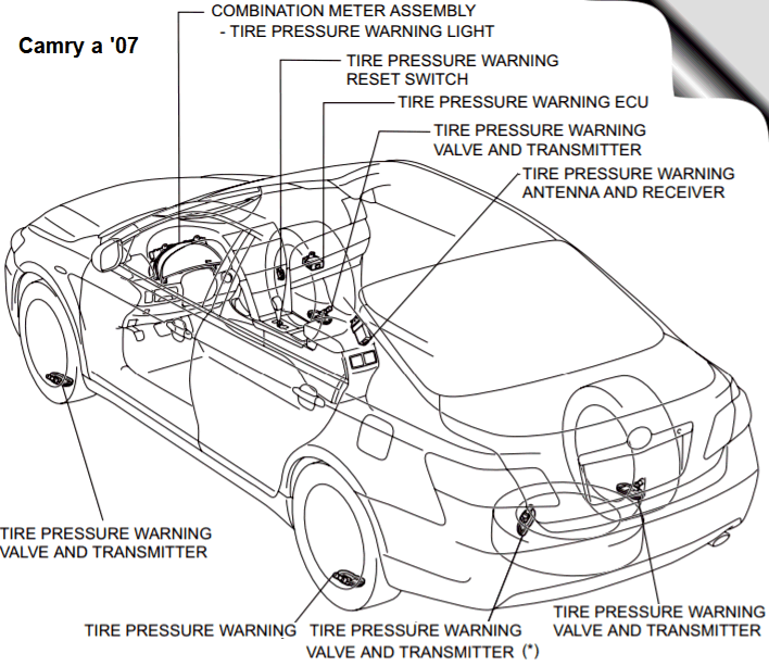

Re: TPMS Toyota CAMRY
1. PARTS LOCATION
PARTS LOCATION
PARTS LOCATION

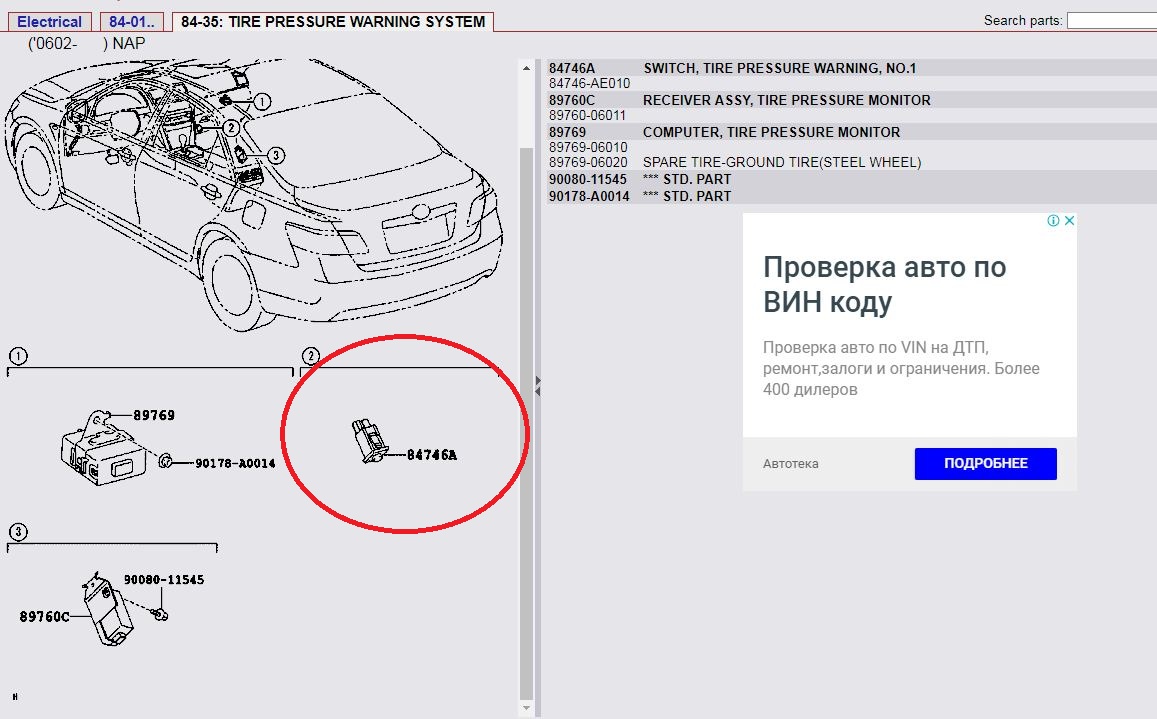

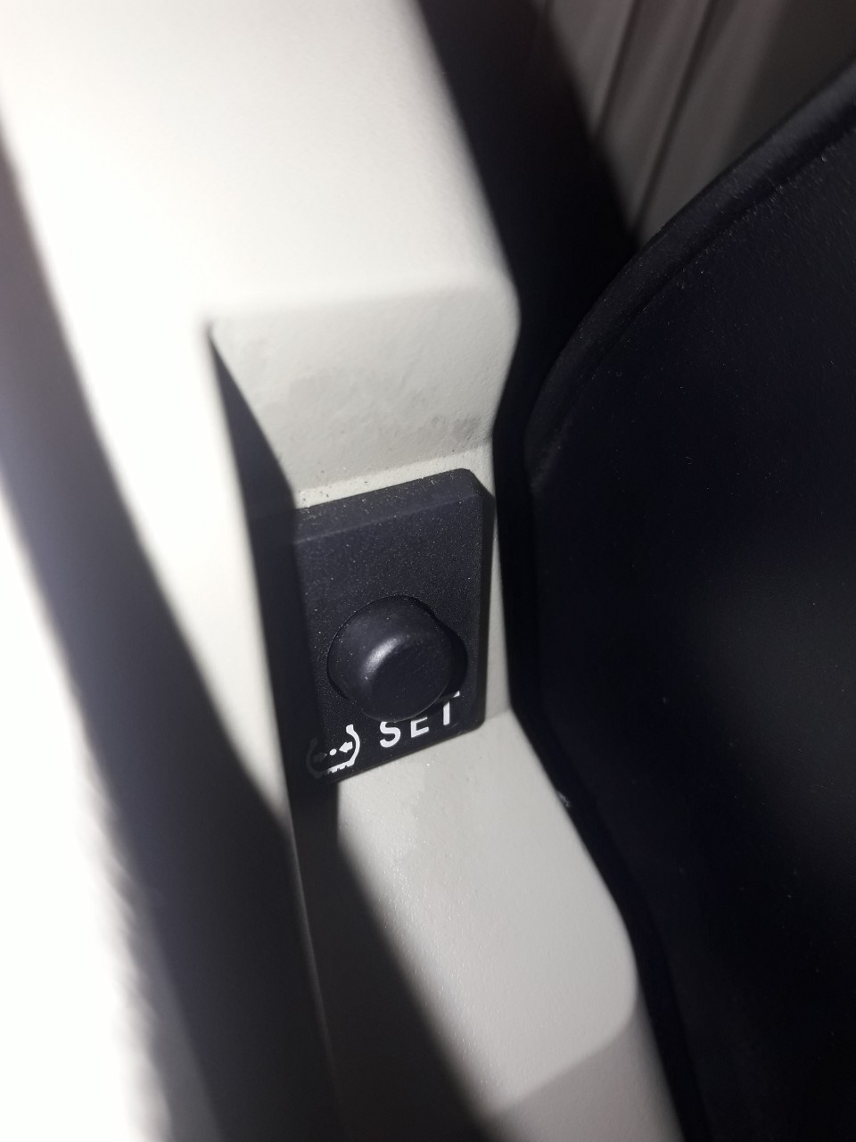

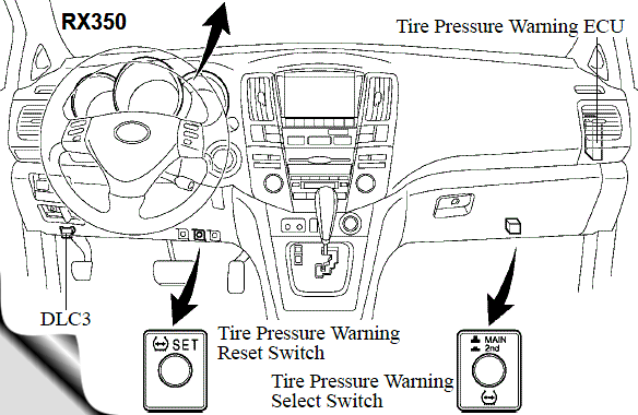

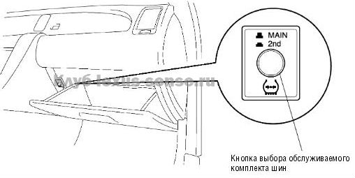

Очень похожа на эту
END писал(а):Очень похожа на эту
Но это не этот переключатель комплектов резины
а кнопка "SET"

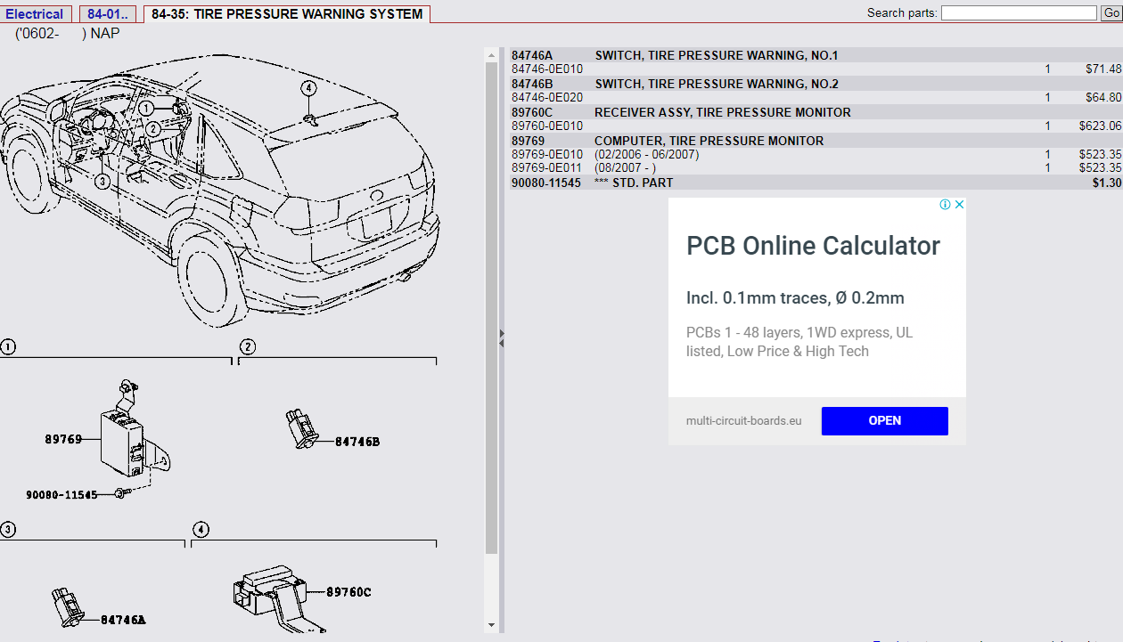

Вот RX USA Market.
А вот его два переключателя TPMS.
А названия у них одинаковые,и какой из них ху - непонятно.
Может в Камри как раз и есть тот самый - искомый.
ТС мог бы уже давно глянуть,но подозреваю что машина уже далече.....
END писал(а):Вот RX USA Market.
Может в Камри как раз и есть тот самый - искомый. ...

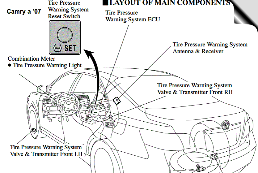

Названия лучше "сверять" не по каталогу запчастей, а с ремонтным мануалом :)
И действительно, в RX330/350 предусмотрена возможность смены комплектов зарегистрированных датчиков:
, чего нет в этой Camry:
TPWS Reset Switch
TPWS Reset Switch
Tire Pressure Warning System Reset Switch
  • • By operating the tire pressure warning system reset switch, tire pressure warning system ECU can be setto issue a warning at an inflation pressure that corresponds with the type of tires. Therefore, the dealer must set the warning threshold to the proper value in order to comply with the local regulations.
    • Operate the tire pressure warning system reset switch only after the inflation pressures of all 5 tires (including the standard type spare tire*) have been adjusted on the vehicle.
    • To initialize the system, press and hold the tire pressure warning system reset switch for 3 seconds or longer with the engine switch turned ON. After the system has been initialized, the tire pressure warning light blinks 3 times at 0.5 Hz.
    • During the initialization, the tire pressure warning system valve & transmitter measures the inflation pressure of the tires, and registers the signals that are transmitted into the ECU at a frequency of 1 per minute. The initialization process is completed when the signals from the 5 tires have been received.
    • Once the tire pressure warning system reset switch has been pressed, turning OFF the engine switch is not recommended for a few minutes.

Я до диагностики попробовал сбросить с кнопкой у бардачка не него было знак TPMS
но результат ноль

Плиз, опишите подробнее , упомянутую Вами кнопку.
Tire Pressure Warning System Reset Switch или Tire Pressure Warning System Select Switch или самопальная?
Есть ли она на рисунках этой темы?

Вот этот кнопка
кроме этого я не нашел кнопку
обясните пожалуста функцию второй кнопки ?

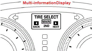

Tire Pressure Warning System Select Switch с ней
если правильно понял можно заменить и зарегистрировать датчики ?
Гагик писал(а):Tire Pressure Warning System Select Switch с ней
Я в недоумении :?: Согласно указанного Вами VIN-code, это авто ам. рынка
4T1BE46K17U156010a.pdf
(135.55 КБ) 1123 скачивания
и согласно https://techinfo.toyota.com/, в этом авто нет такого переключателя.
Кстати, его кнопка с фиксацией? Update. В авто с таким переключателем в Data List показано его состояние Select Switch: MAIN и состояние кнопки Initialization Switch: ON/OFF.В некоторых авто выбранный комплект шин показан на дисплее
Гагик писал(а):если правильно понял можно заменить и зарегистрировать датчики ?
А заменять их зачем?
В Data List указаны номера зарегистрированных датчиков?
Гагик писал(а):Вот этот кнопка
объясните, пожалуйста, функцию второй кнопки ?
Если "вторая" это Tire Pressure Warning System Reset Switch, то она предназначена для выполнения процедуры инициализации
alflash писал(а):...Tire Pressure Warning System Reset Switch
Если имелся ввиду Tire Pressure Warning System Select Switch, то этот переключатель для выбора комплекта резины, например, зимней или летней.
Как-то было недоразумение, когда случайно он был нажат, что и было причиной включения индикатора неисправности

остается только убедится, что эта кнопка есть Tire Pressure Warning System Reset Switch
и с её помощью проделать инициализацию, как было показано в viewtopic.php?f=18&t=1327&p=12068#p12047

Спецально для темы звонил клиенту просил сфоткать и отправить фотки кнопки, кстати, бардачок снят,
там я едва пальцами достался 5 дней назад )))
