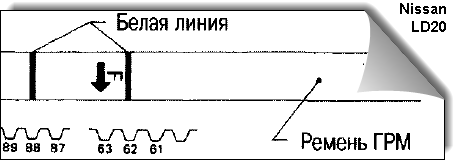

днепропетрович писал(а):... Вскрытие показало что распредвалы обеих голов ушли вперёд на 2-а зуба. Слесарь выставил метки на выступ в виде буквы Т...
Где находится этот выступ ("Т")?
Добавлено: 17 авг 2010, 17:11
днепропетрович
Действительно метка имеет вид (I) . А на 10мм правее "метка" (буква Т) в виде (Т) . причём на обеих головках. Для чего поставлена (Т) я не знаю.
Off. LD20 marks
Off. LD20 marks
Off. LD20 marks
