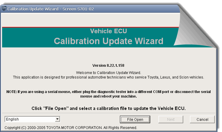

Calibration Update Wizard

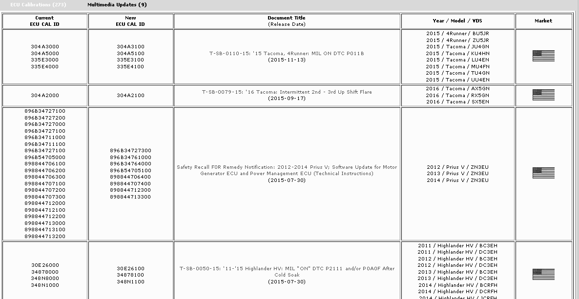

* Перечень NEW CALIBRATION ID слишком большой, поэтому актуальный номер - по запросу.
calID
calID

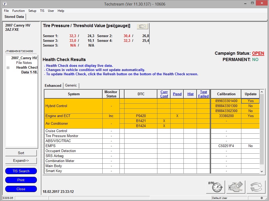

[img]TS.jpg[/img]

1.
admin писал(а):Для нахождения нужного файла .cuw практически обязательно надо знать VIN-code, крайне желательно скрин Health Check (номер нынешней установленной версии ПО) и желательно номер TSB.
2. Не помешает, а скорее будет полезен и лог (.TSE).
3. Судя по скрину, например, ПО с ID 33380200 нуждается в замене, как минимум, на ID 33380400 (*T-0037-1233380400.cuw), a 899833301400 - на 899833301500 ...
4. А что, какие коды беспокоят или так, для острастки?
5. И там у Вас с намечается с катализатором (Pending DTC P0420)?
6. Сделали бы и показали лог active test "A/F Control" и численные результаты выполнения мониторов (естественно после соответствующего тесст-драйва.

Да, действительно P0420 бывает проскакивает.
До моего вмешательства в машину к второму лямбда зонду была подключена маленькая платка с чипом(наверное операционник) она же эмулятор.(который порядочно окислился и начал сбоить)
Сам катализатор присутствовал.
Так как я не любитель колхозных апгрейдов и не хотелось гадить в атмосферу - эмулятор отбросил, подключил по оригинальной схеме.
Сам катализатор почистил раствором лимонной кислоты (визуально был на половину забит, 200 тыс. проб.) надеюсь эта кислота с платинной )) не взаимодействует.
После проделанного неисправность с полгода больше не беспокоила пока я не начал заправляться на KLO спиртовым 95м (скоро перейду на ГБО) – один, два раза на полный бак бензина выскакивает неисправность.
Ещё бывает выскакивает пару неисправностей по батарее когда их провоцируешь (стараешься долго ехать на электромоторе) кажись P0a80. Это отдельная история.
Больше неисправностей нет.
Относительно калибровок.
Да, я просто хочу поставить актуальные на сегодняшний день калибровки. Так как авто уже относительно старое, думаю тойота выпустила за эти годы какие то поправки. Считаю, что для гибридных авто они будут нелишними.
Машина вроде бы едет нормально есть небольшая приторможенность… не с чем сравнить.
TS мне выдал ссылки для дилера, естественно доступа у меня нет
one.tis.toyota.com/t3Portal/scantool/?|=calSearch-EN&cal=33380200
one.tis.toyota.com/t3Portal/scantool/?|=calSearch-EN&cal=899833301400
