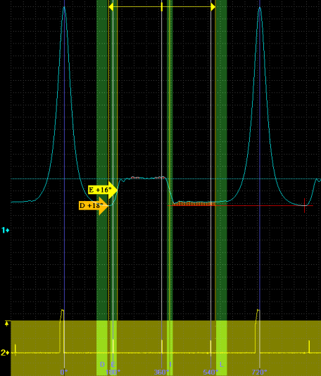

INT/V TIM (B1) = Indicates [°CA] of intake camshaft advanced angle.
И например, на Almera с таким "соотношением" сигналов датчиков CMP и CKP
Изображение (практически как и у Вас)
этот параметр был "нормальным": 1°CA

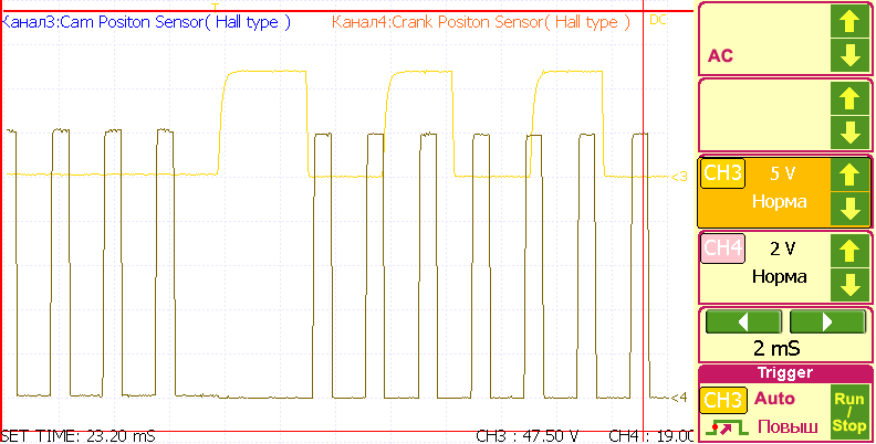

Владимир Петрович, в том то и дело, что сигнал не увеличивается, увеличиваю, рисует пилу.
По цепи запредел не увидел.
Re: Nissan Almera ДПКВ
Частота дискретизации АЦП осциллографа?
Плиз, покажите скрины сигналов датчиков при бОльшем разрешении по частоте и по амплитуде (для CKP).
Хотя , точно минимум на зуб улетела, спешка блин. Тут для меня было понять,что на самом деле датчики одинаковые.

Сигналы , на работе, покажу.В руках скрин , который на почту отправлял для принтера.

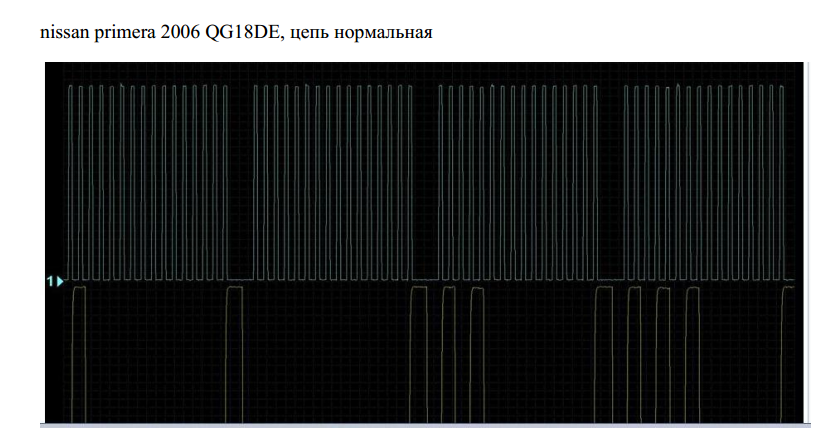

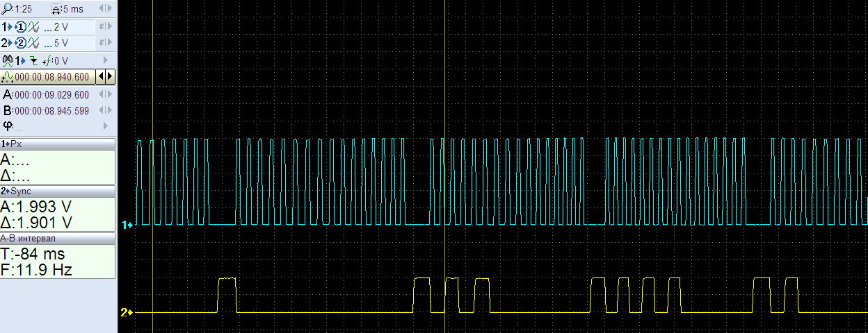

Nissan - Almera N16 QG18
Растянута цепь, заводилась только со снятым распредом , с 3го-4го раза. неисправностей нет.
После замены осциллки к сож не снимал, просто посмотрел, что "первый коленвала" соответствует "второму распредвала"

Не мое, но вроде как норма.
