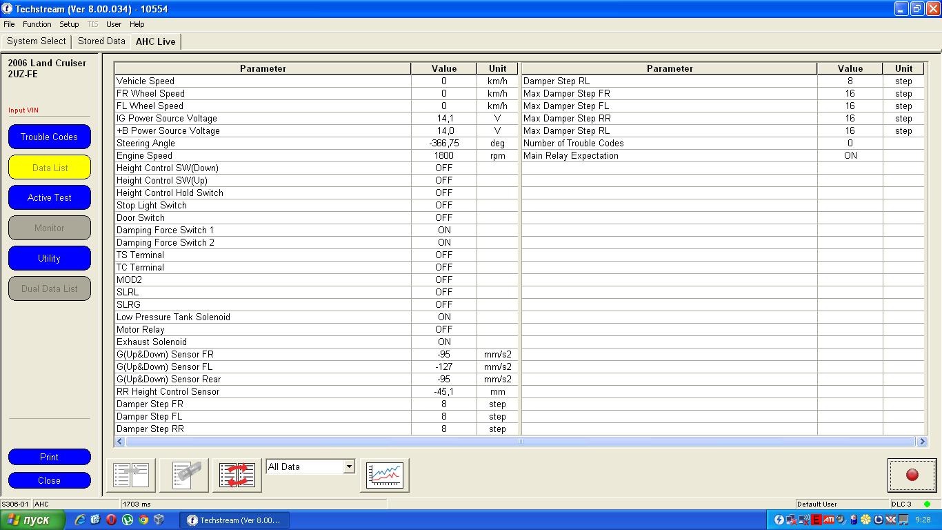

Toyota land cruiser prado 120 2006 года 4 литра
Проблема такова-клиент жалуется, что подвеска жесткая очень стала, а иногда машину задирает вверх.
Проверил с помощью techstream неисправности-их нет.
Поведение подвески-с помощью селектора высоты машина выставляется в положение High, normal, а при выборе положения low долго думает, лампочка моргает напротив low, но по истечению полминуты машина становится в положение normal. Что не понравилось еще, так это шумная работа насоса!
Подскажите куда копать и что проверять? На что смотреть? В чем может быть причина?

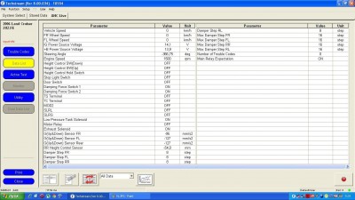

Вот параметры в режиме high и normal

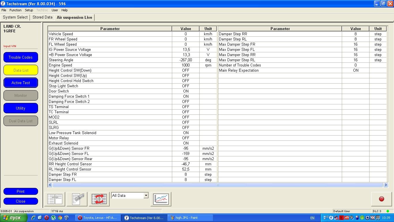

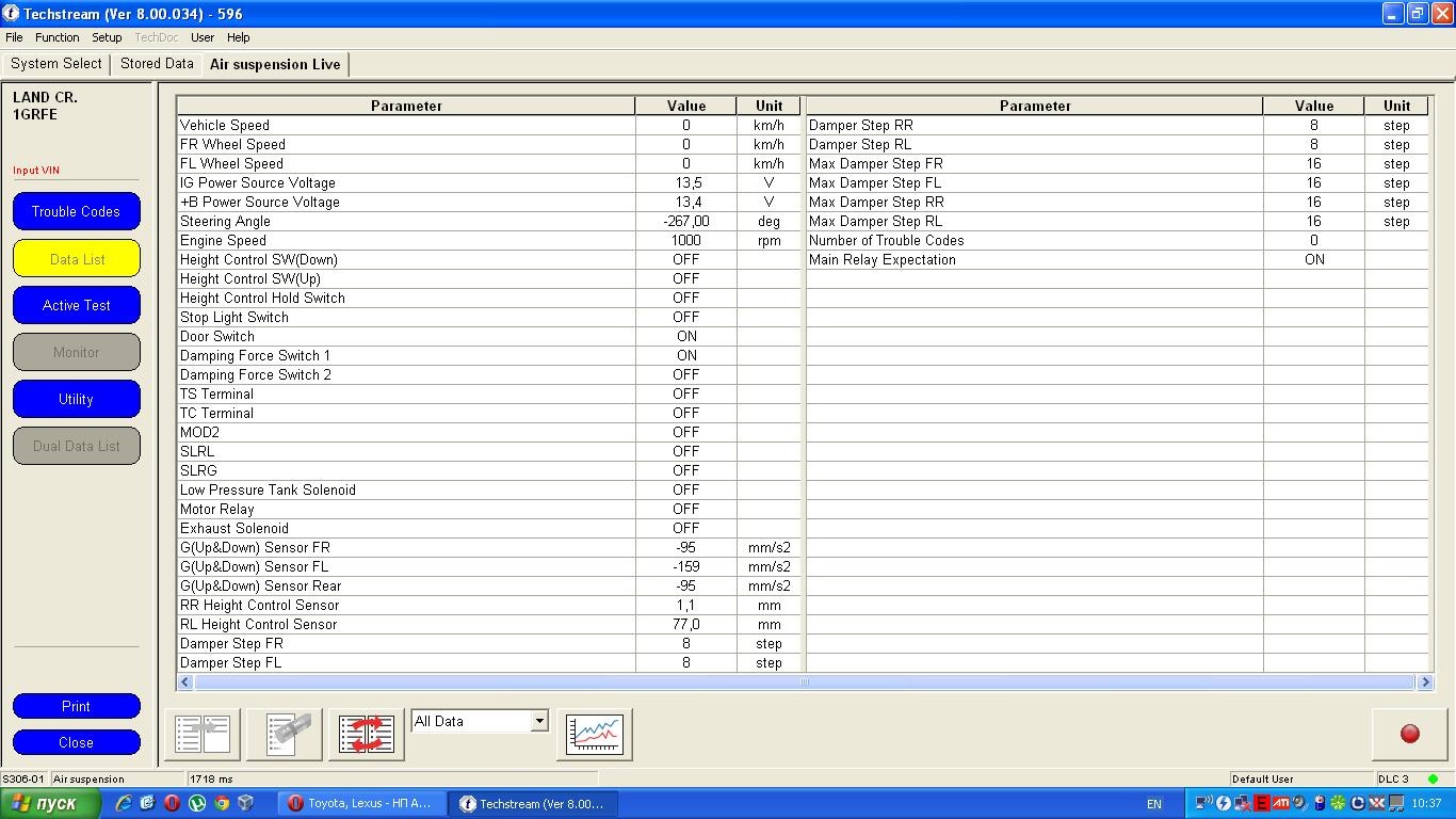

Такая и должна была быть разница между датчиками левым и правым?
poakey
Сообщения: 10
Зарегистрирован: 20 апр 2013, 11:08
Re: Toyota Prado 120 проблема с подвеской
Сообщение poakey »
Решилось все заменой левого заднего датчика уровня подвески
