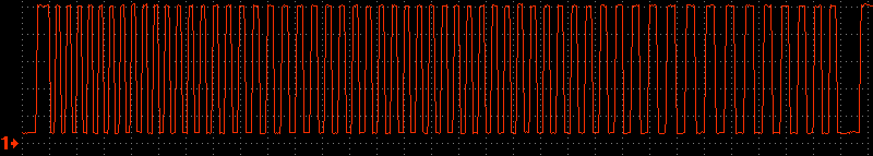

Неравномерность вращения двигателя, которая суть "троение", заметна по изменениям периода повторения импульсов датчика коленвала:
Осциллограмма напряжения датчика положения коленвала (Engine known as bad)
Вариабельность положения сигнала датчика распредвала (CMP) относительно коленвала (CKP) заметна на этих скринах и, в данном случае, она равна примерно 18° CA:

Вот это троение видно по скрипту CSS А.Шульгинa :
