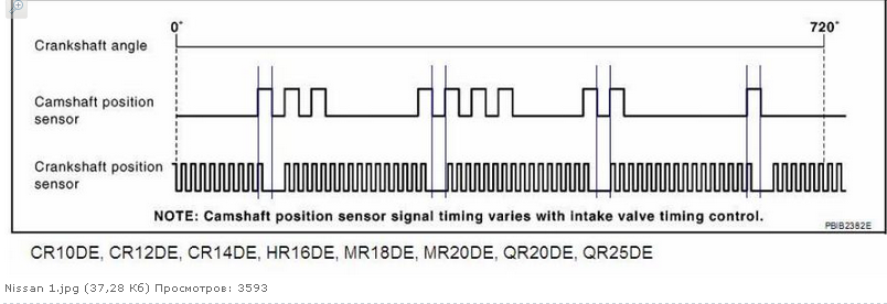

TP12-014798 2001год, заметил что когда авто заведешь и полностью прогреешь, постоит и звук присутствует.А если на менее холодный двс завести и заглушить, то звука после простоя не наблюдается.
Re: CKP vs. CMP of QR20DE
Daimler2000 писал(а):TP12-014798 2001год...
Сигналы обоих датчиков валов вполне "на своём месте"
Известна предыстория появления "грохота" (типа, "меняли цепь, но не натяжитель")?
Фонендоскопом он локализуется?
Датчик колена "родной" или меняный?
Daimler2000 писал(а):...несколько секунд стоит грохот ...
Послушаем вместе его фонограмму (фрагмент наличия и затухания)? :)
