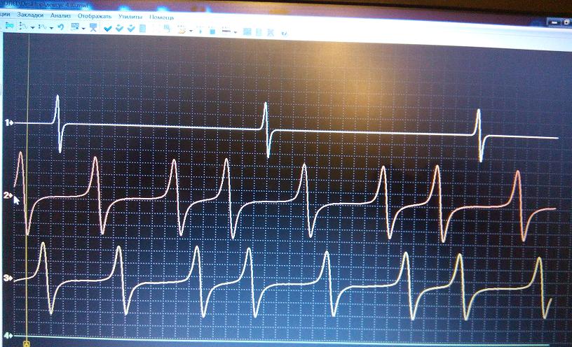

Добрый вечер.Приехал Lexus LS430 3UZ-FE 2000 г.в на замену ремня ГРМ. VVT присутствует на обоих валах.Хотелось бы сравнить положение валов данного авто с еталонным.В сети есть данные с подобного двигателя,но почему-то в этом двигателе сигнал с ДПКВ совсем другой.Или датчик другого типа,или я подключился не к ДПКВ? :roll:
1-CMP; 2, 3-VVT Sensors

На скрине показаны осциллограммы напряжений 2-х датчиков "VVT Sensors" (A VVT sensor is mounted on the intake side of each cylinder head. To detect the camshaft position, a timing rotor that is provided on the intake camshaft is used to generate 3 pulses for every 2 revolutions of the crankshaft. Pick-Up Coil Type (3)) и датчика "Camshaft Position Sensor" (The camshaft position sensor is mounted on the left bank cylinder head. To detect the camshaft position, a protrusion that is provided on the timing pulley is used to generate 1 pulse for every 2 revolutions of the crankshaft. Pick-Up Coil Type (1)).
Для справки. Crankshaft Position Sensor. The timing rotor of the crankshaft consists of 34 teeth, with 2 teeth missing. The crankshaft position sensor outputs the crankshaft rotation signals every 10, and the missing teeth are used to determine the top-dead-center. Pick-Up Coil Type (36-2)
Покажите, плиз, сами осциллограммы и ссылку на подобные данные из Сети.

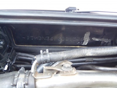

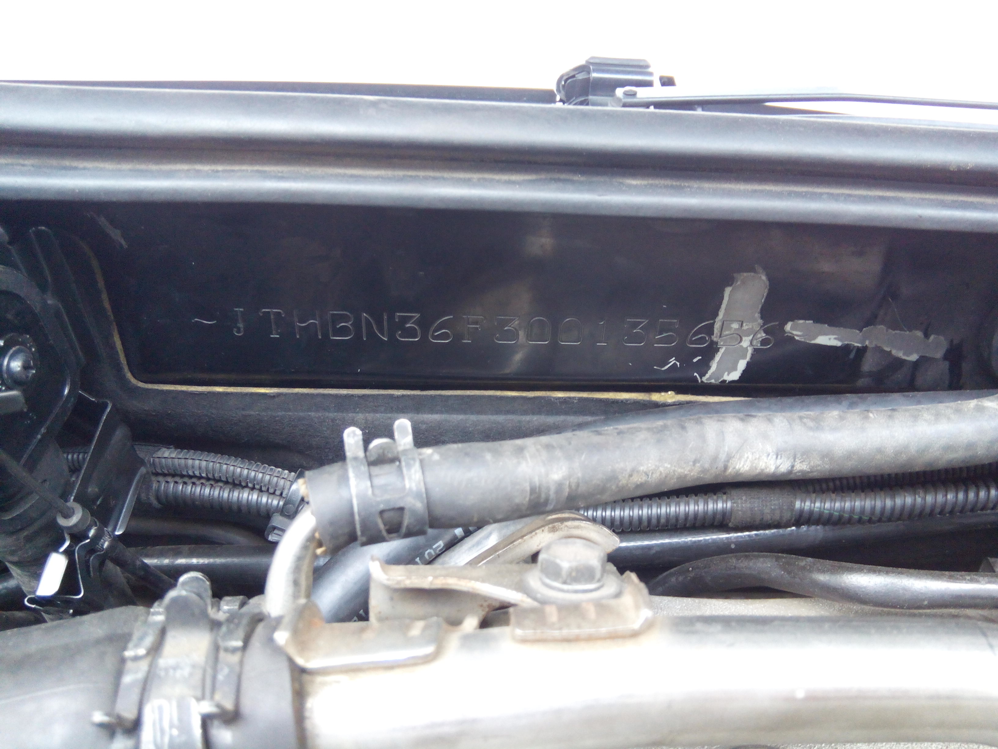

Вот VIN с этого авто,и Осциллограмма.
