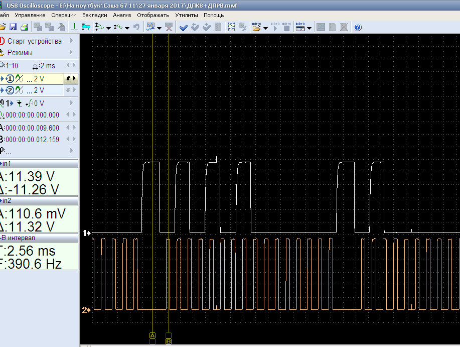

Владелец очень просил измерить компрессию - говорит, что мотор "кушает" ок. 0,5 л масла от замены, до замены. Ответил ему, что компрессия не покажет причину и, поэтому, ограничились измерением тока на стартерной прокрутке. Хотя сигналы Dx, Voltage и APPA 32 не идеально ровные, но, на мой взгляд, вполне приличные.
Для проверки растянутости цепи ещё снял сигналы датчиков колена и распреда.
Сказал владельцу сначала заменить лямбду, а потом уже продолжим.

Re: ALMERA провал оборотов и повышенный расход.
А теперь вопросы:
1). Почему при таких запредельных коррекциях не было кодов DTC?
2). Не пора ли уже готовиться к замене цепи?
3). Не совсем понял аббревиатуру IAC (управление воздухом хол.хода). в переменной сканера. "I" - это idle? как она расшифровывается? Это адаптация дроссельной заслонки? Но, в сканере в значениях, (уже точно и не помню), то ли вкл/выкл, то ли готов??
4). Хотя на всех моих схемах этого авто TPS отдельно, а РХХ отдельно, здесь, похоже, уже электронный
дроссель. К нему подходит 6 пиновый разъём, а по сканеру, на педали газа датчик 1 и датчик 2 со значениями дублирующими друг друга и, аналогично на дроссельном патрубке Д1 и Д2, (0,69 и 0,70 вольта, как при вкл. зажигании, так и на ХХ). Как этот дроссель работает? Я так и не понял -
думал, что при запуске мотора значения датчиков вырастут, но они не меняются. Хотя при остановке мотора слышно, как в районе дросселя что то перемещается. Где можно почитать об этом дросселе?

    Пробег авто? Поскольку из осциллограммы
    следует, что цепь надо было заменить ещё "вчера" и это одна из вероятных причин повышенного расхода, да и авто, наверняка, потеряло былую приемистость...

alfa писал(а):.. Синхра по валам, нормально, проверили параметры, всё в пределах нормы, копните железо, поднимите клапанную крышку.Отрегулируете клапана и поедет машина,ясно как божий день.
В том- и дело, что
а) "синхра по валам" - аномальная,
б) далеко не все параметры проверены (вопросы озвучены)
в) для того, чтобы явно не мотористу, уважаемому Саша-Ирпень "поднимать крышку" необходимы реальные аргументы, а не единичное сообщение в Сети, которое может быть и просто "отмазкой"...
А что Вы скажете, если выяснится, что клапана норм. (несмотря на безаппеляционность вашей рекомендации) или после их регулировки "провал" и/или повышенный расход не устранятся? Спасибо, мы это уже проходили :mrgreen:
alflash писал(а):"синхра по валам" - аномальная,
Петрович, не сгущайте краски, не критичная, правда видим мы на скрине два цилиндра,4 и 2.
