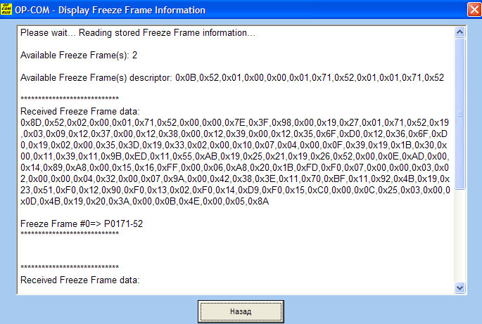

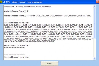

И хотя на сканере, вроде как, есть написанное: "Read Freeze", но при активации получаем окно с кучей символов и непонятно, чем они могут помочь.

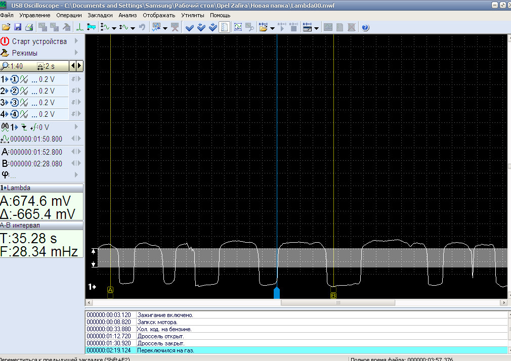

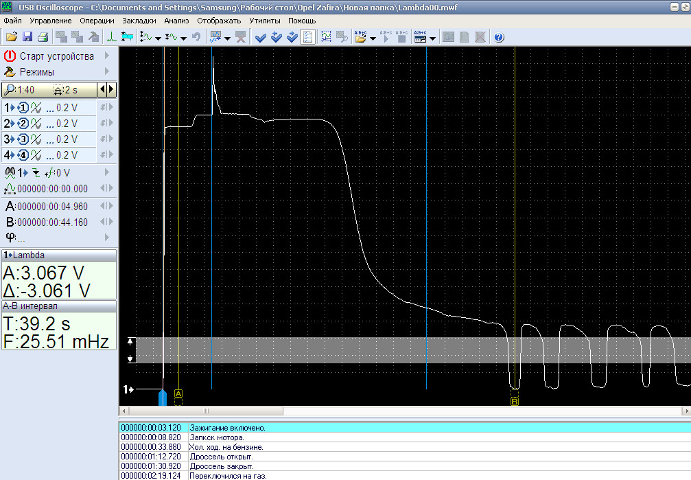

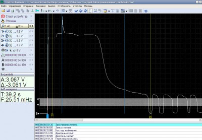

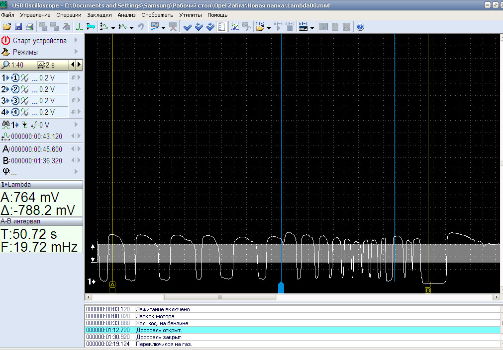

Проверки начал осциллографом с первой лямбды, (ко второй, без снятия защиты, подключиться нереально).
После включения зажигания на сигнальном проводе лямбды появляться ок. 3 вольт, но после запуска мотора, (на бензине), все приходит в норму.
Во время работы авто переключался с бензина на газ, (и наоборот), но отличий сигнала при изменении вида топлива почти нет.
На повышенных оборотах частота переключений лямбды увеличивается, отсечка топлива при закрытии дросселя есть.
SFT на ХХ на бензине минус 1,2,3, (иногда -5), а на газу в плюсе 1,2,3, (иногда до +5). При резком открытии дросселя слегка увеличиваются.

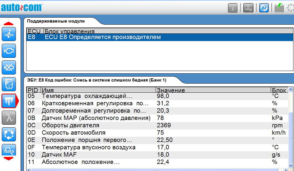

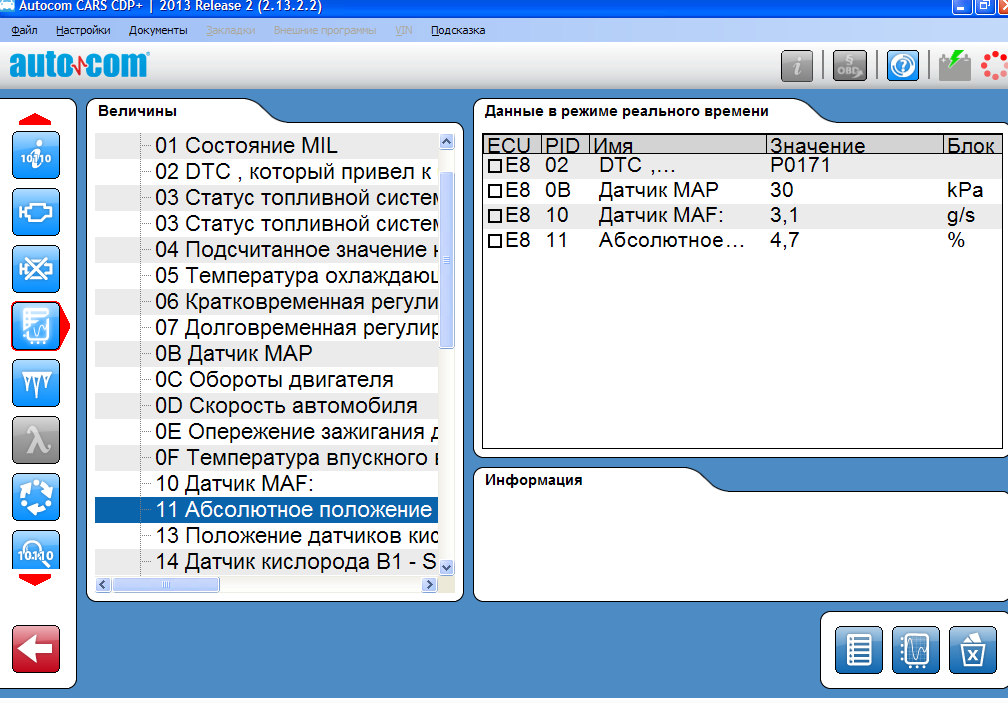

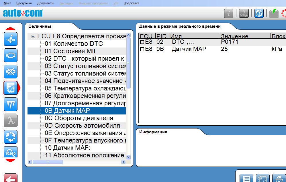

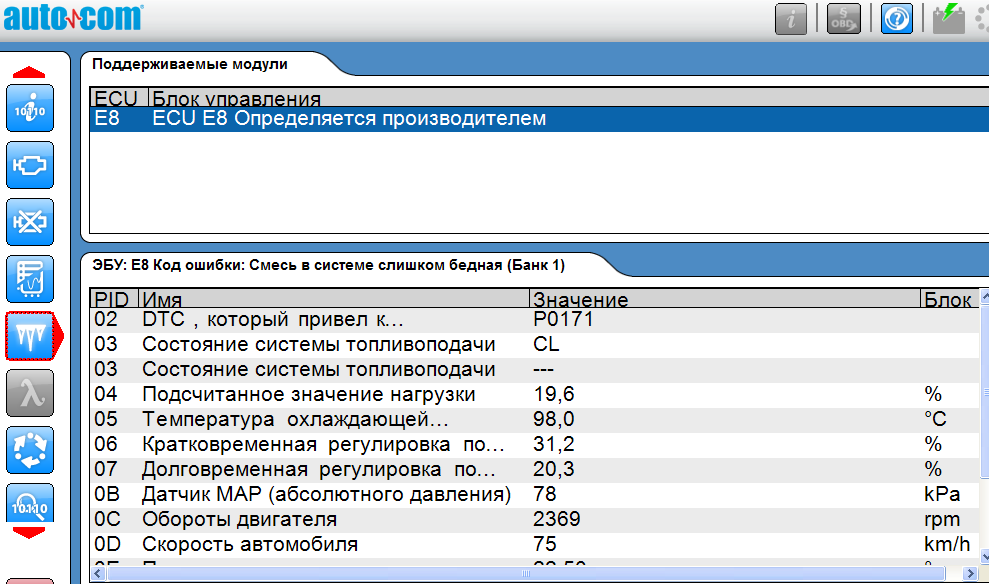

Zafira появилась на третий день с тем же кодом Р0171. Напомню, что Opcom не показал стоп кадр,но, тут я вспомнил, что по протоколу OBDII, в режиме Mode 2, должны отображаться сохраненные данные. Подключаю Avtocom. И - вот они:
Сразу бросается в глаза очень большое SFT +31% и провал по разрежению в 78 kPa. И какая же причина этого? Появляется мысль - а может О2 датчик забросало маслом и он не выдает сигнал, что воспринялось ЭБУ, как бедная смесь? А, откуда же тогда провал по разрежению? Осмотрел выхлопную трубу - она в маслянистой, черной жиже. Вроде похоже, на масло...

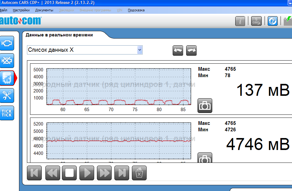

Посмотрел разрежение на ХХ - все отлично:
И добавил ещё MAF и ДПДЗ - тоже неплохо:
Позвонил приятелю-мотористу. Он сказал, что на этих моторах тонкие стержни клапанов и, что наверняка уже разбиты направляющие и от сальников клапанов, за столько лет, уже ничего не осталось. И что, мотор высасывает масло по стержню клапана и что, клапана могут приклинивать и тогда провалится разрежение. Посоветовал снимать ГБЦ, менять направляющие и приводить в порядок клапана. А там уже и будет видно в каком состоянии поршневая...

1. Последовательность 16hex знаков и есть содержание FFD. Только разработчики этого сканера не удосужились перевести их к удобному для чтения виду, т.е. не преобразовали в десятичной систему измерения, не пересчитали их по формулам преобразования каждого и не расшифровали дескрипторы параметров. Например, на моё понимание, число 4E в той последовательности соответствует значению разряжения во впускном коллекторе.
2. Судя по осциллограммам, O2S "живее всех живых" и версия "его забросало маслом" не актуальна.

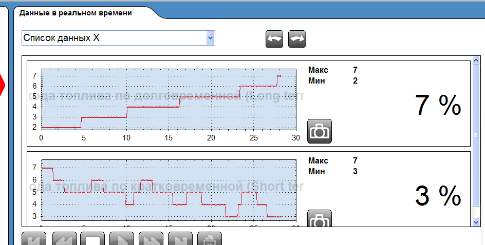

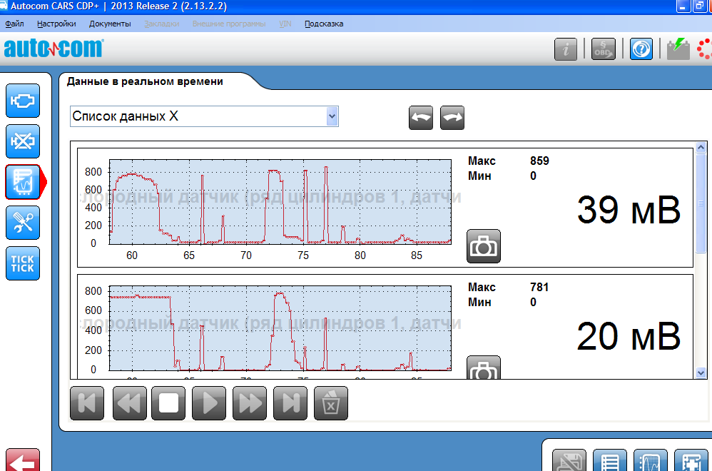

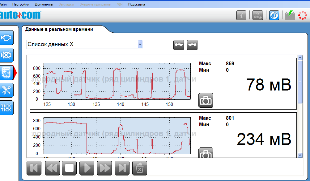

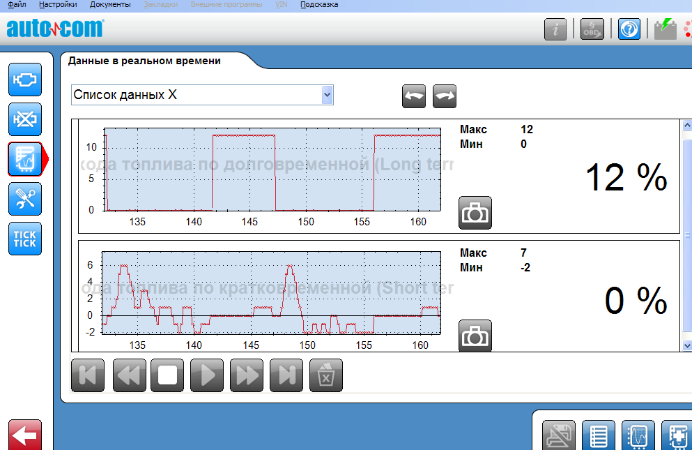

Продолжу о сделанном ранее:

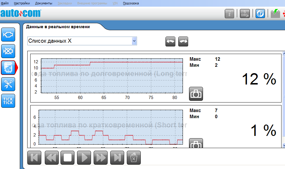

Перепроверил ещё раз топливные коррекции - мотор горячий, на скрине обозначено время в секундах, что облегчает анализ.
SFT and LFT - запуск мотора:
Мотор поработал минуту:
Два раза открывал дроссель:

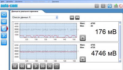

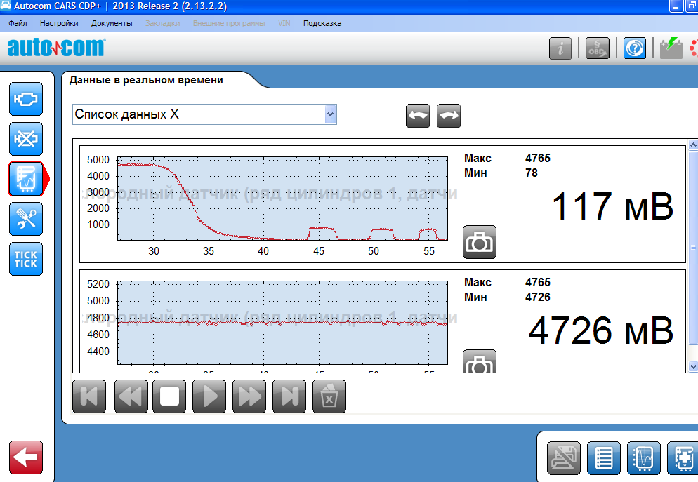

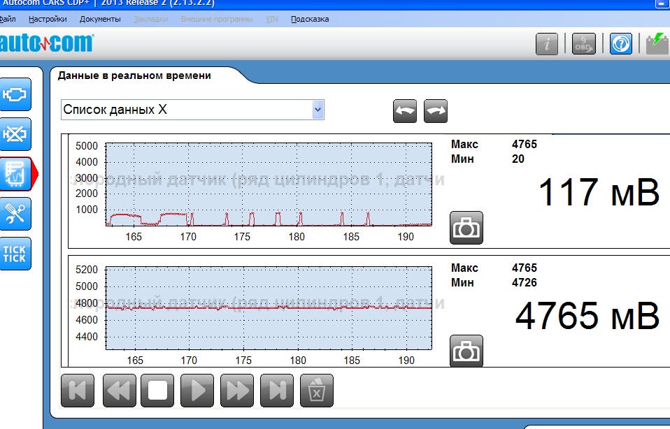

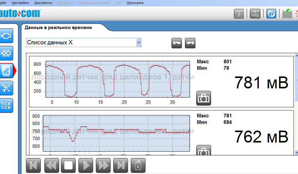

Попытался проверить исправность катализатора и второй лямбды:
После включения зажигания на обе лямбды подается опорное напряжение ок. 5 вольт. После прогрева первая лямбда начинает генерировать напряжение в привычном диапазоне. (0,1 - 0,8 вольта). На скрине видно, что первая лямбда, (она вверху), через 30 сек уже начала флуктуировать. А вот вторая лямбда пока "задумалась":
Прошла минута - продолжаем думать:

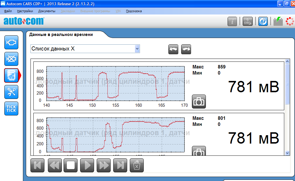

Прошло 2 минуты - делаю прогазовку, (на 142 сек видна отсечка топлива) - продолжаем думать
Прошло три минуты - делаю несколько не продолжительных прогазовок - продолжаем думать:

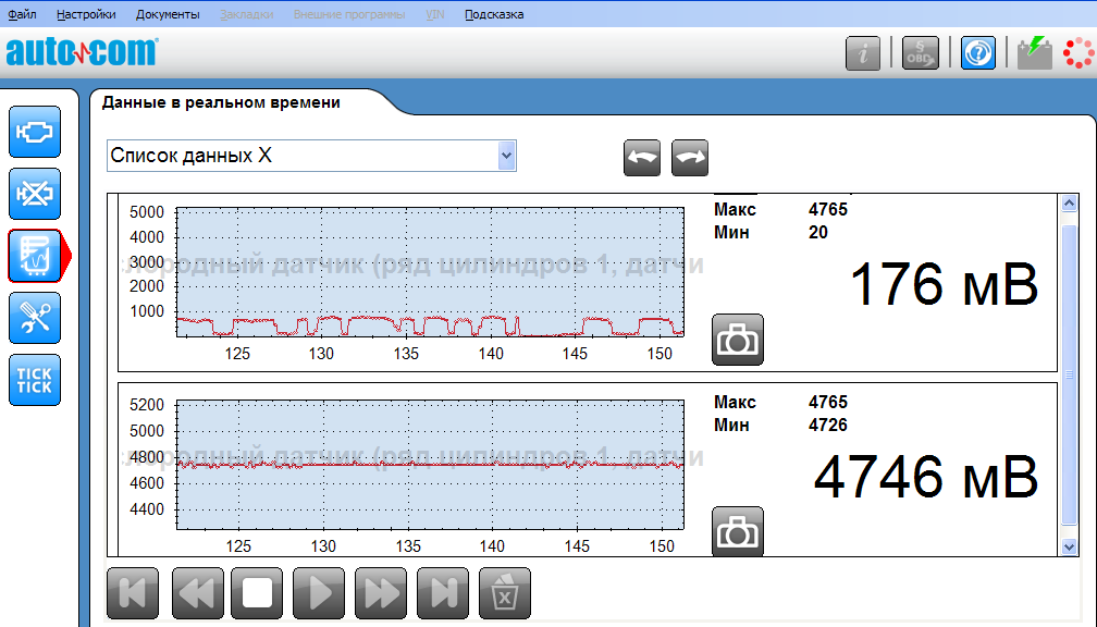

Re: Opel Zafira. Код 171.
Я уже решил, что вторая лямбда все время будет выдавать 4,8 вольта, создаю другой набор
переменных сканера, подключаюсь - и вижу, что тут вторая лямбда уже заработала, (наконец то
прогрелась?) и стала выдавать 760 мв., но при низком уровне первой лямбды её сигнал "проседает". ( Это хол. ход).
Потом я делал прогазовку - видна отсечка топлива:
А вот несколько коротких прогазовок:
И после закрытия дросселя - возврат к холостому ходу:
В итоге не понравилась мне работа катализатора - маловато у него незалежности, есть "проседания сигнала, но ведь код Р0420 не появляется! Или он уже на подходе?
