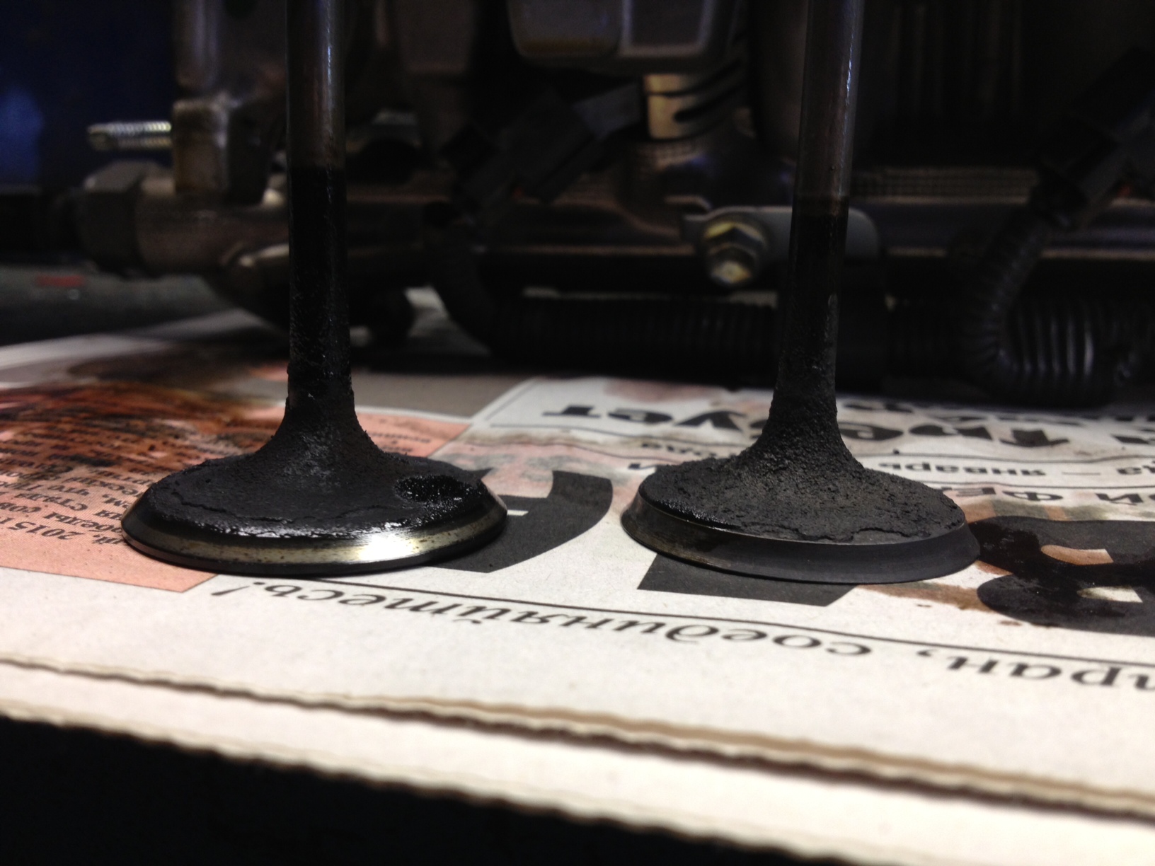

Диагноз:
На фото видно как пострадал ВПУСКНОЙ! клапан 5-го цилиндра и ВНИМАНИЕ 3-го цилиндра! Но потеря компрессии произошла лишь в 5-ом цилиндре. В 3-ем цилиндре повреждения клапана были лишь на начальной стадии, но характер тот же. Особенность ситуации заключается в том что поврежденный клапан в каждом цилиндре был один (на фото те клапана которые отсутствуют в ГБЦ). К сожалению фото ЦПГ 5-го цилиндра нет, но его при ремонте не трогали, в силу несущественности повреждении стенки. После сборки мотор заработал как "надо". По какой причине повреждается один клапан в цилиндре? предстоит еще выяснить...
Само повреждение можно охарактеризовать простым словом "Выдолбило об седло". Кромка клапана стала настолько острая что ей можно резать картон :roll: Ну и самое главное - поврежденные клапана работали в направляющих с большим люфтом, который легко можно ощутить рукой в отличие от других соседей.

Позвольте перейти сразу к обследованию моим любимым гастродуоденоскопом камеры сгорания 5-го цилиндра - мне удалось удачно повернуть коленчатый вал так, что при входе в цилиндр появилась возможность разглядеть впускные клапана... картина повторяла случай №1. Ждем разбора двигателя...
PS. В цилиндре №5 и №3 отмечено повышенное содержание моторного масла, причем попадает в камеру сгорания оно не через поршенвые кольца, а через впускные клапаны, путем стекания по стержню этого самого клапана через повышенные зазоры в направляющих.
