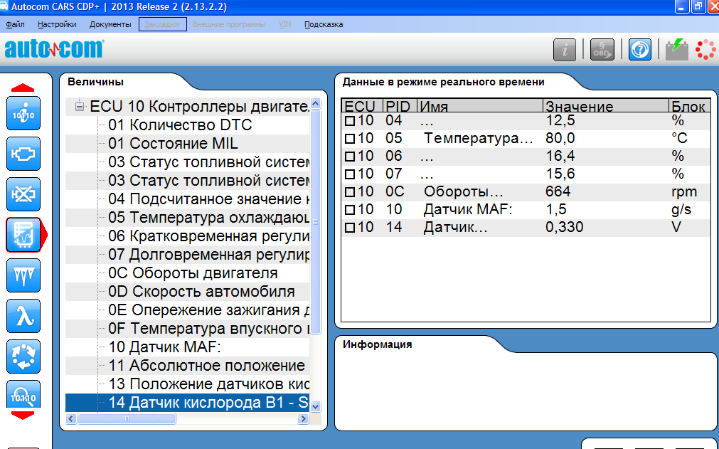

Дефект - в режиме ожидания на светофоре, (режим Drive), на долю секунды снижаются обороты. Мотор не глохнет, только стрелка тахометра "падает" вниз. Владелец уже побывал на нескольких СТО на которых помыли форсунки и дроссель, измерили компрессию, (везде по 11 бар), но, т. к. кодов DTC нет, то предположили подсос воздуха, после чего авто попало ко мне.

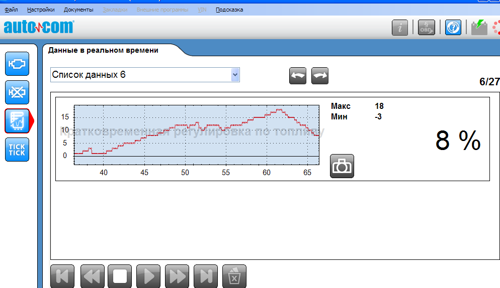

Подсоса воздуха я не увидел, но оказалось что мотор на холостых работает в колебательном режиме - коррекции, впрыск, расход воздуха - сначала плавно уменьшаются, (расход воздуха до 1,3 г/сек), потом, скачком увеличиваются и так все время по кругу. (Кратковременная коррекция от 1 до 19%).

1. Средствами Techstream провести тест A/F Control. Но судя по тому что на фото присутствует другой интерфейс, вопрос снимается.
2. То что данная неисправность носит характер "синусойды", т.е. имеет периодичность повторения во времени, смею предположить, что копать нужно в сторону лямбда-зонда (Sensor 1).
