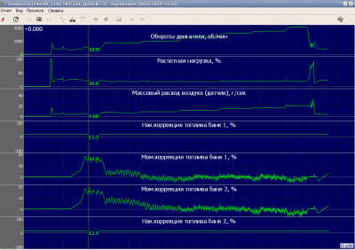

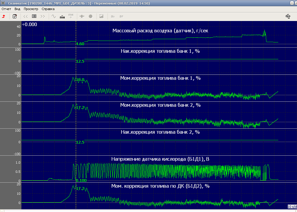

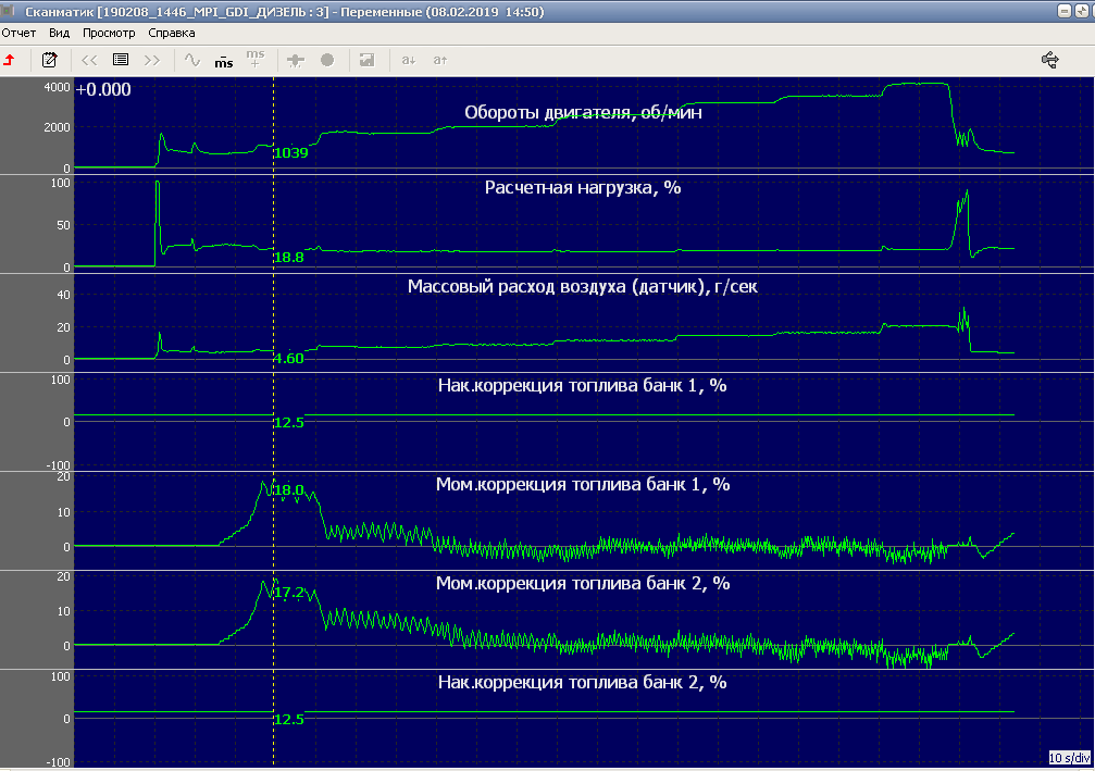

Вот есть такой лог. Он не влазит в монитор, поэтому скопировал с прокруткой.

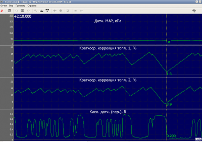

Сегодня, уже от безисходности решил последовать советам Alfa и Гагика;

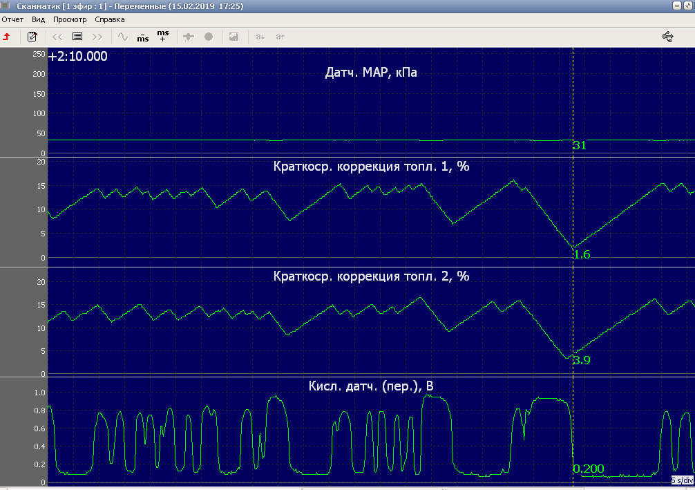

Сначала 2 раза перекрыл жертве газ. Потом три раза помыл форсунки. Потом снял клапанную крышку и 4 раза отрегулировал клапана. Потом уже проверил бензонасос и ДМРВ. Но, ничего так и не помогло и я был страшно разочарован. А потом, я просто несколько раз пшикнул эфиром на ось вакуумного привода геометрии заслонок и увидел на сканере вот это:
Неужели это и есть вся проблема? А ведь дымогенератор уже второй раз ничего не показал...
Re: Mitsubishi Outlander DTC P0171.

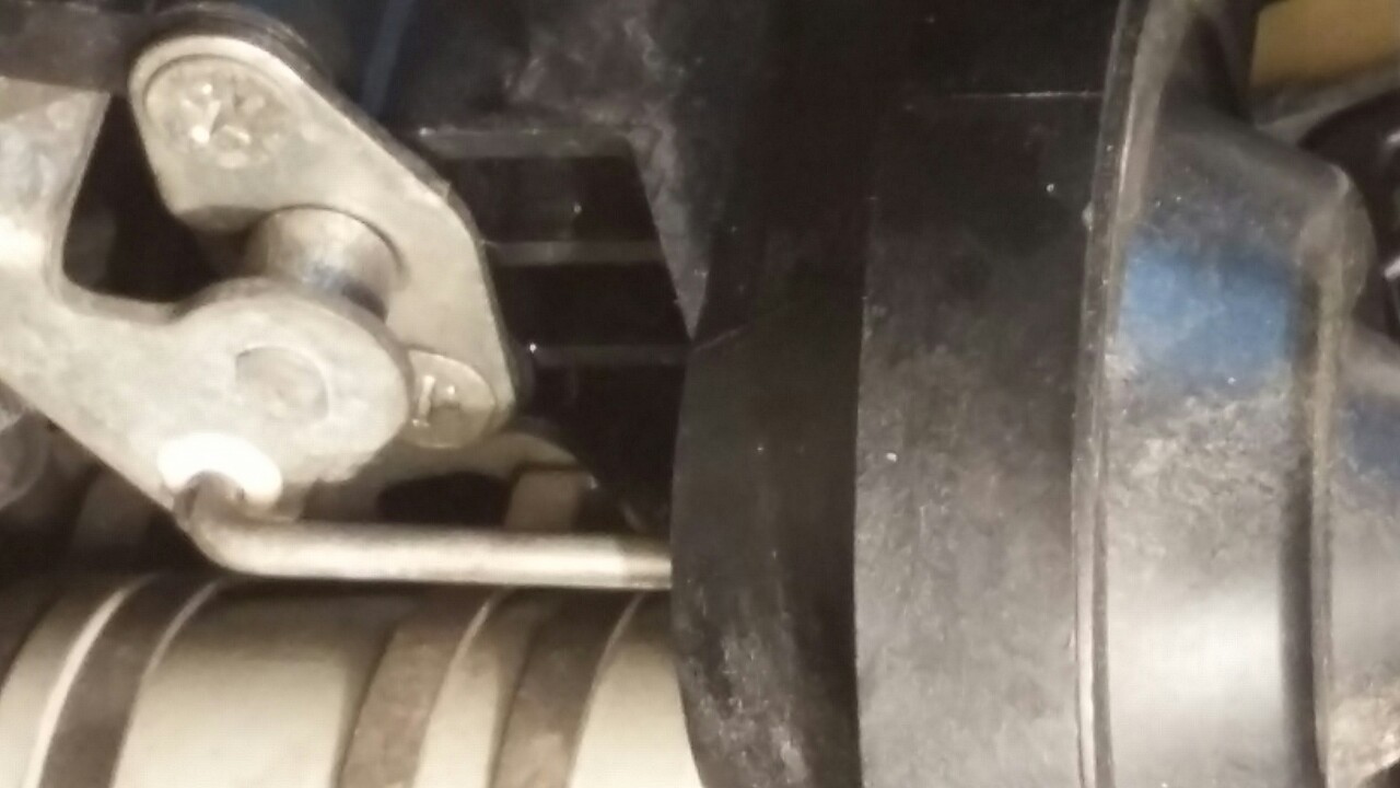

Вот эта ось.
Саша-Ирпень писал(а):... просто несколько раз пшикнул эфиром на ось вакуумного привода геометрии заслонок и увидел на сканере вот это:
1. При заведенном двигателе у "подсоса воздуха" перепад давления 60-70 кПа, а дымогенератор создает градиент давления на порядок меньше. Поэтому-то им можно находить "дырёхи", но не "щели".
2. 1-2% SFT при ХХ Вы показывали и до этого http://alflash.com.ua/phpBB2/download/file.php?id=3290 (при ХХ до нажатия на аксельратор).
В чем разница?
Разница в том, что раньше перепад был на разных оборотах. А на этом логе мотор все время работает на ХХ, а изменения, (перепад), коррекций происходит при "пшикании", т. е. пшик/провал, ещё "пшик" ещё провал, и т. д.

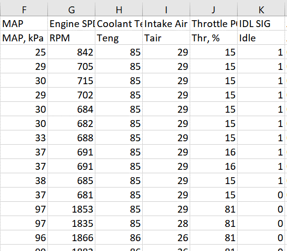

Re:OFF
Парни, лог это файл, в котором записаны в численном виде значения параметров и "проигрывая" их, можно узнать "цифры" сколько, чего и когда было. И их можно просматривать и графическом виде, но перемещая маркер можно знать и численный значение в каждый конкретный промежуток времени и общий вид за все время. Например, файлы .mwf являются примером логов.
Приводимые скрины графиков изменений (поведения) параметров логами не являются, так как дают представление о том, что когда и как изменяется во времени. Хотя и позволяют "одним взглядом* оценить эти изменения при той или иной ситуаци, но из них можно узнать численные параметры только в один момент времени.
E.g.
Пример лог-файла:
