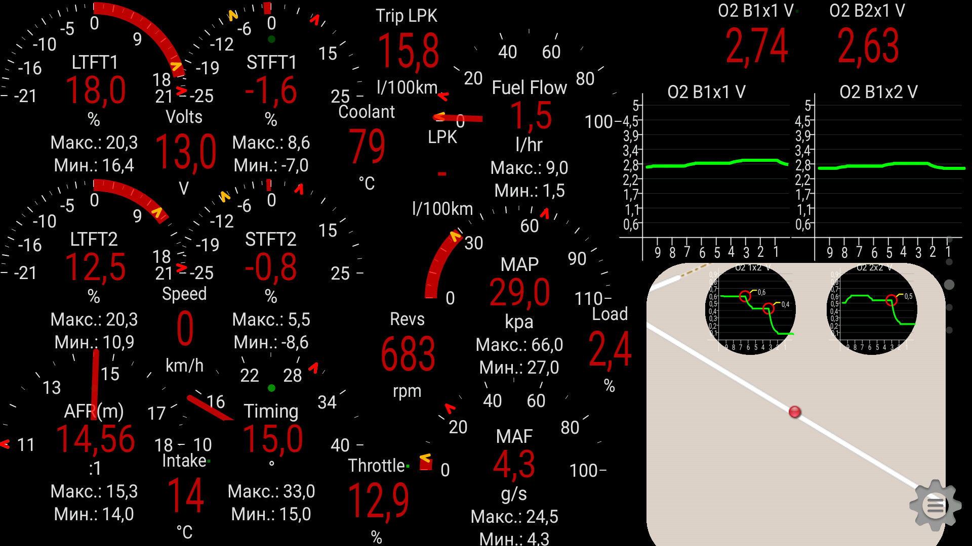

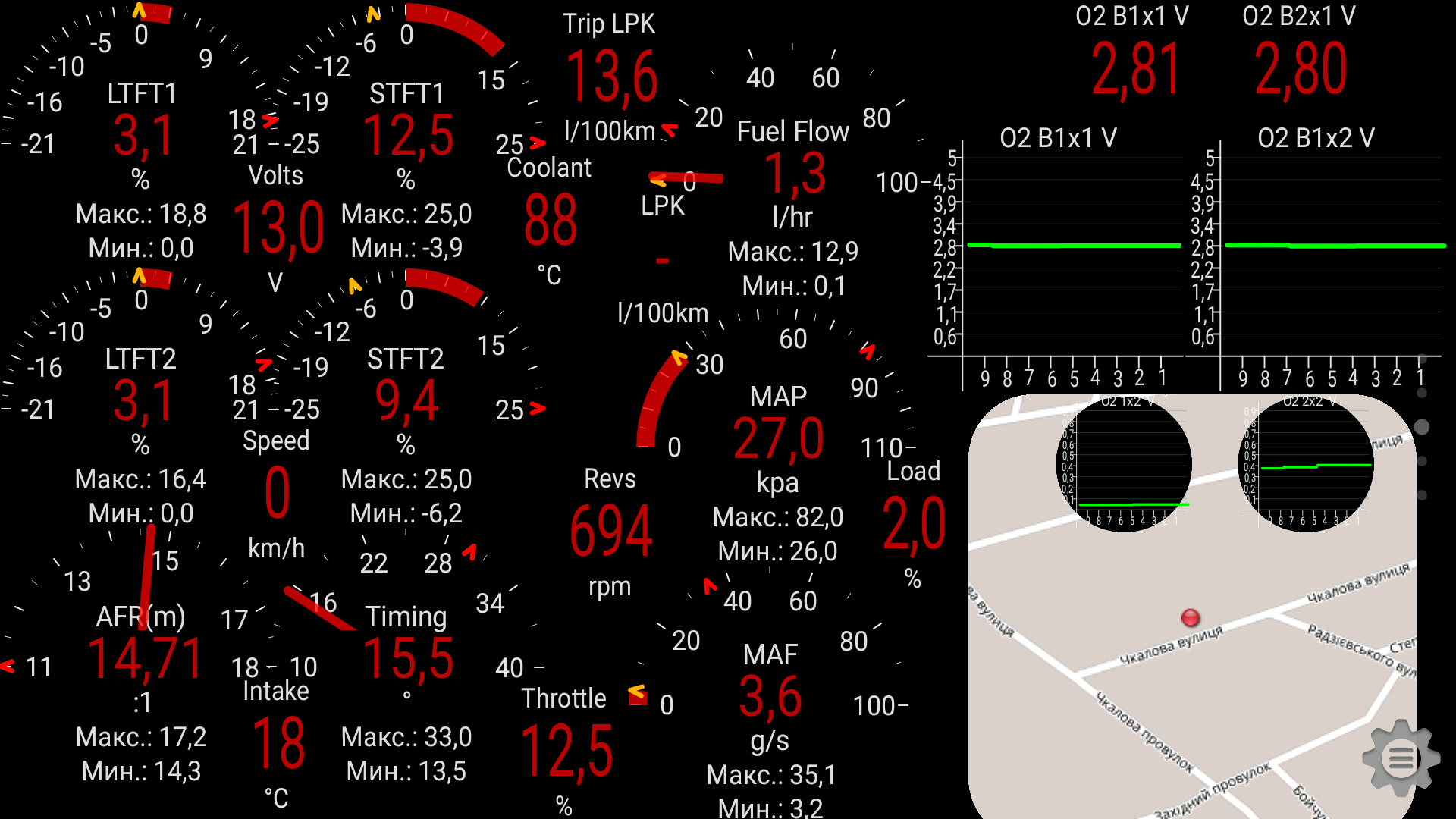

На показанных скринах при ХХ LTFT ощутимо отличаются между собой и от указанных в тексте. Что так?Nomad писал(а):... Машина Subaru Outback 2005, двигатель EZ30 (фазный).
LTFT холостых оборотах - В1: +3% - +5%, В2: +0% - +2%,
При повышении оборотов подимается и LTFT - В1: +12% - +14%, В2: +12% - +14%. При сбросе газа STFT по обеих банках падают до -10% - -14%.

[attachment=0], [attachment=1]
1. Покажите скрины, а еще лучше, и лог (например, в формате .csv) значений актуальных параметров при таких режимах двигателя
и после резкого отпускания педали газа.
2. "Поведение" O2B1S2 и O2B2S2 при искусственном обеднении и обогащении смеси?
3. Проверьте состояние клапана вентиляции картерных газов и систему улавливания паров.
4. Предыстория замечаний к работе двигателя, наличие кодов неисправности, установлено ли доп. оборудование (ГБО)?
