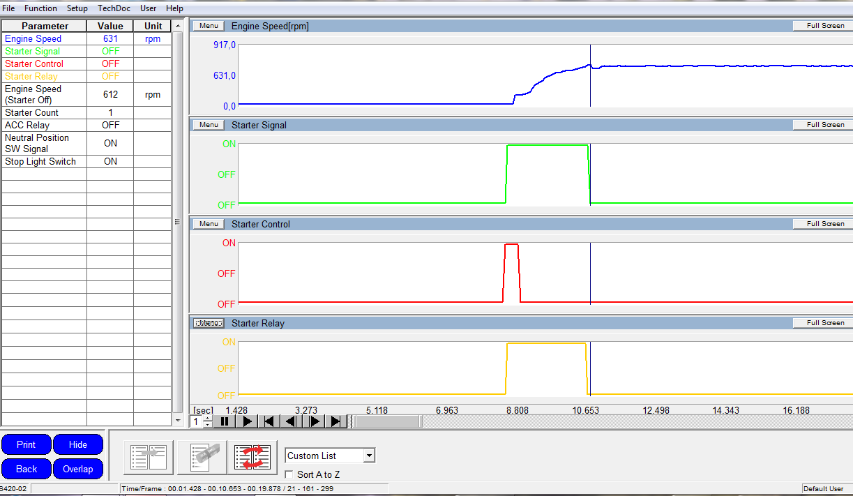

Запись запуска, на 2 и 4 запуске кнопку удерживал.Баланс по цилиндрам https://www.youtube.com/watch?v=lXLVU1XTnzk

Re: Toyota LC200 2008
И, вероятно, такая схема включения
Проверьте как быстро пропадает напряжение на его управлении ("скачком" или "плавно").
Сообщение vchina »
Да такая схема. Судя по графику, то скачком
