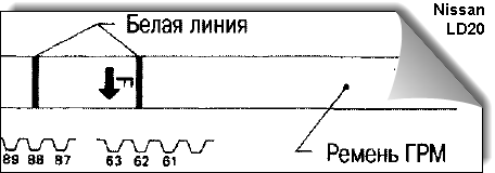

Действительно метка имеет вид (I) . А на 10мм правее "метка" (буква Т) в виде (Т) . причём на обеих головках. Для чего поставлена (Т) я не знаю.
