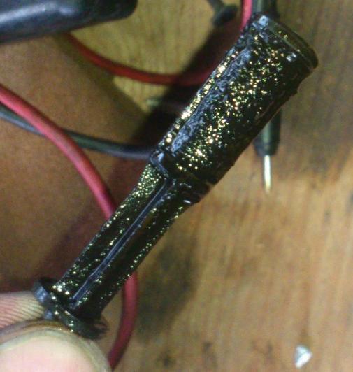

Сняли и открыли датчик педали - все чисто и красиво. Однако обработали влаговытесняющим составом и поставили снова. При этом значения АРР1 упали до 0.7В и работа мотора нормализовалась. Причина скачка - конденсат приводящий к перетечке напряжения между дорожками.
