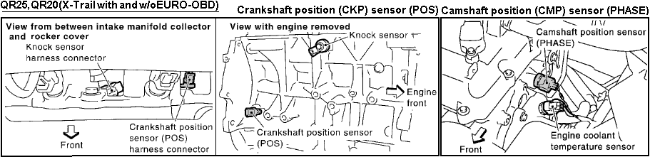

Расположение датчиков валов X-Trail c 2.0 и 2.5 QR Engine:
