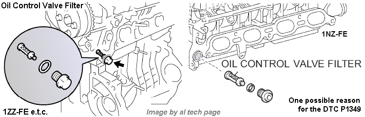

Кстати, вот еще один возможный виновник кода неисправности DTC P1349:
One possible reason for the Toyota  DTC P1349
