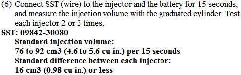

Снял форсунки, проверил на стенде, тест на производительность, 15сек полностью открытая форсунка при давлении 2.5bar
Cyl #1 - 76ml
Cyl #2 - 79ml
Cyl #3 - 82.5ml
Cyl #4 - 84ml
Показания соответствуют мануалу и чистки не потребовалось, но вопрос остался ))) при показаниях A/F sensor Cyl #1 - 3.79v производительность форсунки оказалось минимально допустимой - Cyl #1 - 76ml. Насколько вообще правильно ориентироваться на эти цифры, ведь они зависят не только от форсунки, но и как минимум от состояния самого A/F sensor, и наверное не только...
Cyl #1 - 76ml
Cyl #2 - 79ml
Cyl #3 - 82.5ml
Cyl #4 - 84ml
