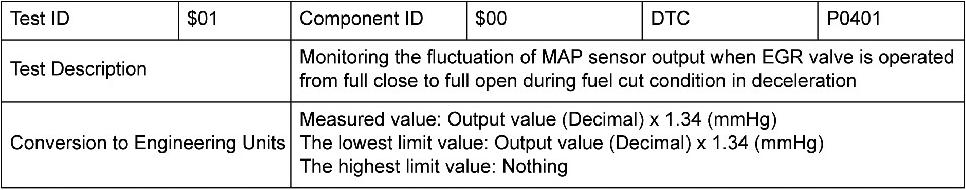

Такая история. Honda Accord 2000г, 2,2L МКПП.
Жалоба на постоянно горящий Check Engine. DTC: P0401 EGR insufficient flow. С этим всё понятно. Поиски причины особых проблем не вызвали, да и устранение тоже. Кстати, ролик на эту тему нашёл http://www.youtube.com/watch?feature=pl ... 8N-SE047VY, если кому интересно.
Но, раз уж мы учимся и расширяем кругозор, полез исследовать Mode#6. Увидел : TID $01 CID $00 Fail. Полез глубже.
test value 3
min value 18
max value n\a
В митчел описание условий возникновения кода отсутствует. Зато в описании mode#6 всё вполне внятно описано.

Переведя всё это в килопаскали получил :
test value 39,9 kPa
min value 23,9 kPa
Тоесть, при закрытии дросселя и торможении двигателем, разряжение во впускном коллекторе не должно измениться более чем на 23,9 kPa.
Владимир Петрович, я правильно всё понял?
С уважением, Михаил.
Re: P0401 and Mode #6 (+)
+ SAE J1979 Mode $06 Test ID Application List писал(а):Test Description: Monitoring the fluctuation of MAP sensor output when EGR valve is operated from full close to full open during fuel cut condition in deceleration.
Conversion to Engineering Units: Measured value: Output value (Decimal) x 1.34 (mmHg)
The lowest limit value: Output value (Decimal) x 1.34 (mmHg)
The highest limit value: Nothing

Думаю, что не правильно.
Тест проводится при полностью открытом EGR. По смыслу теста в коллектор добавляется извне максимально возможное количество газа. Это автоматически приводит к подъему давления во впускном коллекторе.
Значит условие успешного выполнения теста звучит так " Разница давления в коллекторе с полностью открытым и полностью закрытым EGR должна быть НЕ МЕНЬШЕ 3,24 кПа ".
У Вас всего 0.54 кПа. То есть поток в системе рециркуляции практически отсутствует.

Спасибо. Ещё раз пересчитал.
Во первых, ошибся при переводе из миллиметров ртутного столба в кило паскали (так мне понятней)
Во вторых, не было понятно, это абсолютные величины или относительные (тесть, между открытым и закрытым клапаном).
Ещё раз спасибо.
