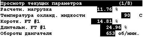

Здравствуйте, коллеги! Прошу Вашего совета по такому случаю. Приехал TOY LC PRADO 2.7 2TR-FE араб с жалобой хозяина на повышенный расход. Я всегда скептически отношусь к таким жалобам (на кукурузер деньги нашел, а на бензин нет) Но все же при осмотре были найдены следующие отклонения.
Авто газ-бензин. Все проверки проводились на бензине.
Как видно из фото топливные коррекции ShFT 14.81% LFT 24.96% при этом давление в топливной рейке 3 атм, причем вакуумный регулятор кем-то был заглушен с целью повышения давления топлива на ХХ. И 3 атм держатся постоянно.
AFRS сенсор при этом дает показания и реагирует на обеднение смеси и на обогащение, но СО на выхлопе держится навозможно высоким 1.5%

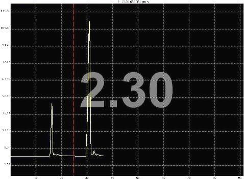

Вызывает сомнения также низкие значения расхода воздуха на ХХ 2.3 г\с
ДМРВ прогазовка на месте.
ДМРВ прогазовка на месте_thumb.jpg (29.81 КБ) 35831 просмотр
ДМРВ ХХ
ДМРВ ХХ
ДМРВ ХХ_thumb.jpg (35.28 КБ) 35831 просмотр

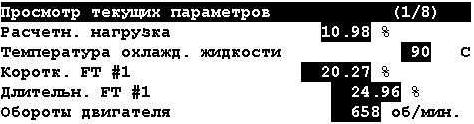

еще фото
ХолХод
ХолХод
холост ход_thumb.jpg (17.78 КБ) 35829 просмотров
ХХ обедняем смесь подсосом воздуха
ХХ обедняем смесь подсосом воздуха_thumb.jpg (18.39 КБ) 35829 просмотров
ХХ обогащаем смесь бензином
ХХ обогащаем смесь бензином_thumb.jpg (18.32 КБ) 35829 просмотров

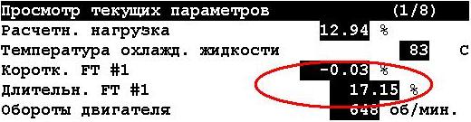

Появились новые данные.
1. Были почищены форсунки -первый скрин

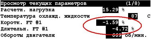

2. Была пересмотрена проводка, найден и уничтожен затихаренный проводок с газовой проводки примотанный доблесными газовщиками к одному из проводов AFRS сенсора - второй скрин.

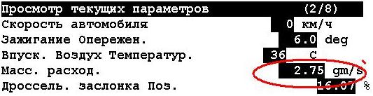

3 Изменились и показания ДМРВ - 2.73 г\с - и все же это не мало для 2.7л?
чистка форсунок
чистка форсунок
уничтожен проводок к ГБО
Показания ДМРВ
Показания ДМРВ

При таких оборотах двигателя, вполне нормально

Только вот непонятно, почему при неизменном положении дроссельной заслонки (и наверно при той же скорости ХХ) столь значительно изменились данные датчика массы воздуха поступающего в цилиндры.
миха
Re: TOY LC PRADO 2.7 2TR-FE коррекции топливоподачи
Сообщение миха »
В теории, на расход воздуха будет влиять и эффективность работы самого двигателя. Если после промывки форсунок реально нормализовался распыл и производительность форсунок, то и двигатель (как насос) будет работать более эффективно.
С уважением, Михаил.
В первом приближении можно согласиться с такой версией :) Но в данном случае не совсем понятен механизм ухудшения (уменьшения) наполняемости цилиндров (воздушно-топливной смесью). И судя по "умолчанию", это при отсутствии проблем с ХХ.
Жаль, что нет данных O2S и времени открывания форсунок до и после
а) устранения залипухи (нештатного вмешательства с цепи O2S)
б) очистки форсунок.
