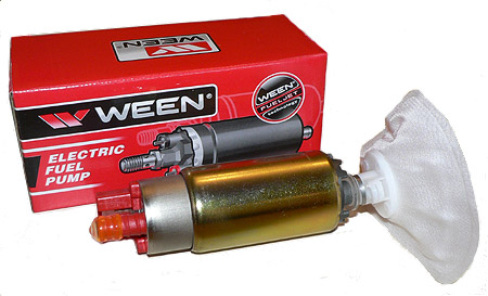

Тему можно отложить , до авось попадется обратно. Давече встретил "коллегу". Поставили на авто насос яко на вложении. И сразу ушли все проблемы, именно все не только по тому что не едет. Так что В.П. на Ваше усмотрение прикрывать тему или подождемс.
