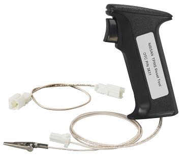

+ для прописывания нужен как минимум Consult или например, Bartec* или же "танцы с бубном"

- Nissan TPMS Reset Tool
- otc.jpg (11.97 КБ) 31403 просмотра
