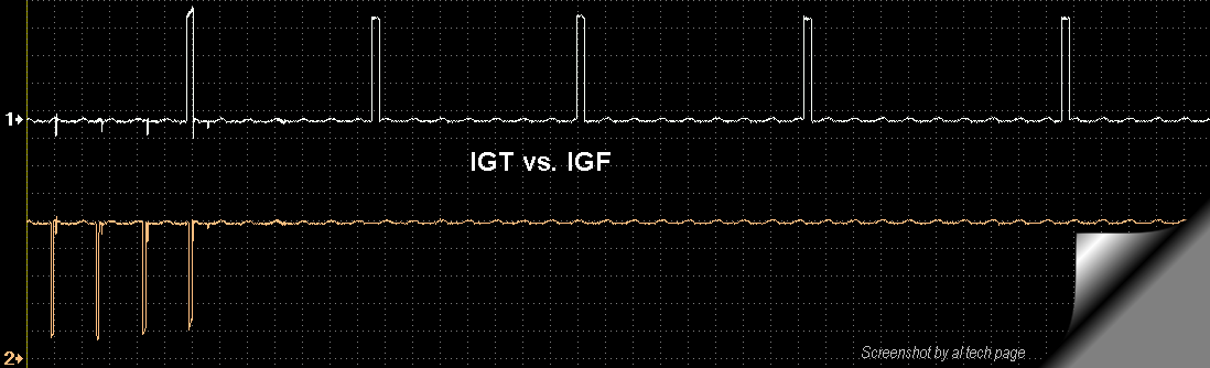

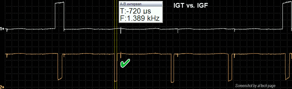

Поскольку причинами "троения" могут быть не только система зажигания, то
Давление в топливной системе (FUEL PRESS), особенно при проявлении неисправности ?
Результаты активных тестов ?
Данные сканера (по параметрам misfire в том числе) ?
Год выпуска авто ?

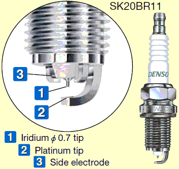

Офф. Свечи (DENSO SK20BR11 / NGK IFR6A11T) покупали на "родном" дилерском складе? И три подряд комплекта - брак? Грустно
Techstream заказывали тут https://techinfo.toyota.com/techInfoPor ... rtinfo.pdf или китайский клон, например, http://www.ebay.com/sch/i.html?_odkw=mi ... i&_sacat=0 ?
* Для справки. Возможности IT2 по сохранению и просмотру логов в PC:

Да свечи SK20BR11 , действительно.. даже в тойоту мотор писали.. покупал у себя в дилерском центре, мы дочерняя компания тойоты.. думаю явно не левые были.. но проблема вылезла вот такая.. кстати ставил NGK как вы написали.. вот с ними проблем не было таких как с оригинальными.. но троения не пропали.. вернул оригинал, сейчас вроде ничего, держатся.

- Denso 3-Electrode Iridium Spark
Plugs SK20BR11 - denso.gif (20.15 КБ) 38292 просмотра
