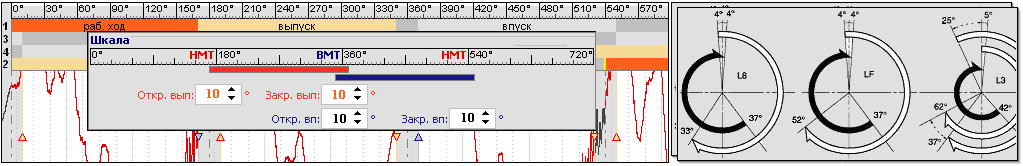

И поскольку даже у старенького вазовского двигателя такие фазы клапанного механизма
ВАЗ: Изображение, Mazda: Изображение
то совершенно непонятно отчего вдруг возникла "тема" цикла Отто ("в двигателе этой Мазды углы открытия и закрытия клапанов соответствуют циклу Отто?"), поскольку и "бюджетные авто" давно уже не открывают/не закрывают клапана строго при положении коленвала в НМТ/ВМТ, т.е. их впускные клапана открыты некоторое время после начала такта сжатия как и маздовского.
И как стало понятным, те навязанные методы анализа применимы только для двигателя, который "простой, как на Таврии" и они неприменимы для относительно новых их конструкций.
