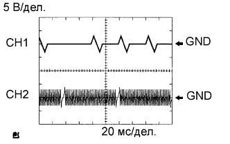

2TR-FE Waveform
Юра, графики взаимного расположения сигналов датчиков колена и распреда есть почти во всех мануалах, но не в том их разделе, где показываются формы их сигналов при описании проверок осциллографом.

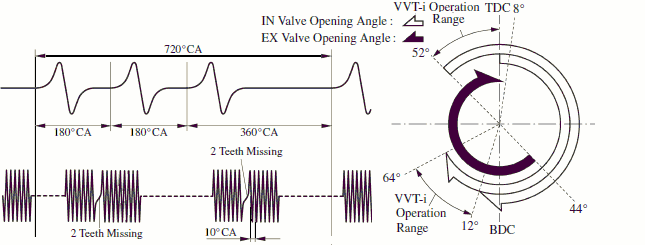

Кстати - судя по диаграме фазы. Начало открытия выпускного клапана - 44градуса до НМТ - похоже, что давление выпуска должно набраться градусов на 20 перед НМТ. Хотя мотор работает абсолютно адекватно.
В моей недавней теме, про Волгу с 3RZ-FE (viewtopic.php?f=18&t=781) - там проблема как раз была с неправильным положение выпускного вала - на 4 зуба. Так там на ХХ мотор рвался и метался во все стороны.

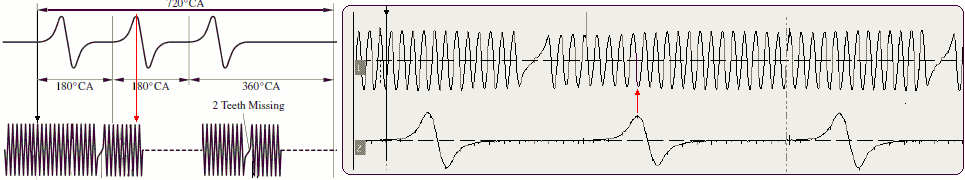

MakNathal писал(а):По форме сигнала вроде подходит. По совпадению коленвал/распредвал - на четыре зуба коленвала - не совпадает...
Плиз, на каком участке:
Некоторые различия заметны, но 4 зуба где???

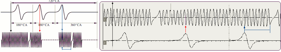

Вот здесь :)
Re: Toyota LC Prado 2TR-FE 2007 год Фазы
alflash писал(а):Некоторые различия заметны, но 4 зуба где???
Вот блин. Был невнимателен. И как я так посчитал?
Итог - впуск норм. Выпуск под вопросом. Ну если всё же удастся перепроверить - отпишусь.
